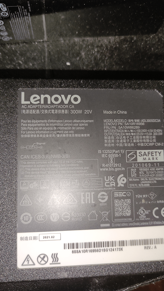

Dnešně notebooky mají lepší chlazení, ta pasta fakt pomůže a ještě to má dvojí efekt že to zvýší výk…
Legrace 05.01.2022 08:50
Legrace
To jako chceš říct, že muj pc viz nick je pomalej? Ten ti dá naprdel levou zadní. A chladiče jsou fa…

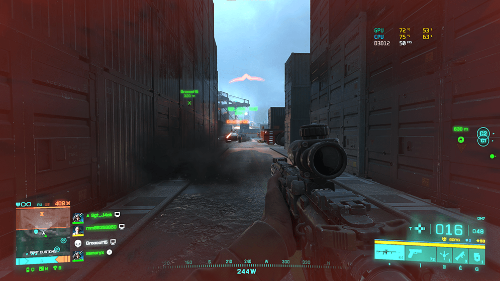

Vola? Kdo volä? Jä slyším jenom závist, že jsem väs všechny přeargumentoval a trucujete, nic jste ne…
Legrace 05.01.2022 12:15
Legrace
Hezký. Jen si nedovedu představit hrát například BF na 50fps. Osobně ho hraju na 100-110 a už to mi…
virten 05.01.2022 10:41
virten
Takhle hram vsechny hry, i tuto hru rozjedes na 110? WOOOW to mas urcite ten novej Intel Alder Lake
Legrace 05.01.2022 11:52
Legrace
Nemám, jen nemám bohužel herní notebook ale pouze stolní PC, který na hry není dělaný.

V roku 2022 som sa rozhodol, ze budem viest svoj osobny boj proti hoaxom, takze mas prvy strike u mna. HP v rade Z1 tych pc az tak vela nerobi, ten s 3070 je tusim dostupny dokonca aj na Alze.
Ak by nahodou niekto chcel uznavat tvoj nabozenstvo dame si malu lekciu z fyziky.
1. Desktopova karta sa velkostou nebezpecne blizi velkosti nb a vo vyske ho uz hravo prekonava. Nie je preto ju mozne ju narvat do nb a mobilne verzie su mensie vo vsetkych rozmeroch a tym padom vyrazne osekane.
2. Desktopova karta ma obrovsky chladic po co najvacsej ploche z jej dosky, ktory je chladeny 2-3 vrtulami o velkom priemere. Napriek tomu sa karty zahrievaju tak, ze je nutne pri hernom pc mysliet na wind tunel a pomahat chladeniu kart priamo nim. V nb, kde byva vzdy problem s chladenim a preto mobilne verzie dodavaju v okresanej verzii a v nizsich taktoch jadier a pamati, aby produkovali co najmenej tepla. Do nb nevieme narvat ziaden velky chladic ani vrtule a uz vobec nie vytvorit ucinny wind tunel.
3. Desktopove karty v booste pytaju vdaka svojim vykonom stovky W vykonu, ktory nie su nb nabijacky dodavat. Preto mame na hernych pc bezne 700-1000W zdroje, kdezto na notebookoch sa pohybuje zdroj na urovi 100-200W.
4. Toto vsetko sposobuje fakt, ze karta nb sa lisi od desktopovej predovsetkym poctom CUDA, taktovanim, TGP, ci boostom.
Z nasledovneho vypliva, ze napriklad karta s oznacenim 3070 v desktope a v nb nemoze byt totozna, co sa tyka zlozenia a tym padom ani nie vykonu. Urcite nie je vhodna na pretaktovanie a ziadne zazracne prepastovanie jej nepomoze. Nakoniec problemov, ked sa po case ludom zacal prehrievat "herny" nb sme tu uz riesili mnohokrat. A to ho nemali ani pretaktovany.
Takze ta posledny krat este slusne ziadam, aby si nesiril svoje nazory, ktore popieraju zaklady fyziky a je mi jedno, ci to myslis vazne, alebo sa len povazujes za vtipneho.
