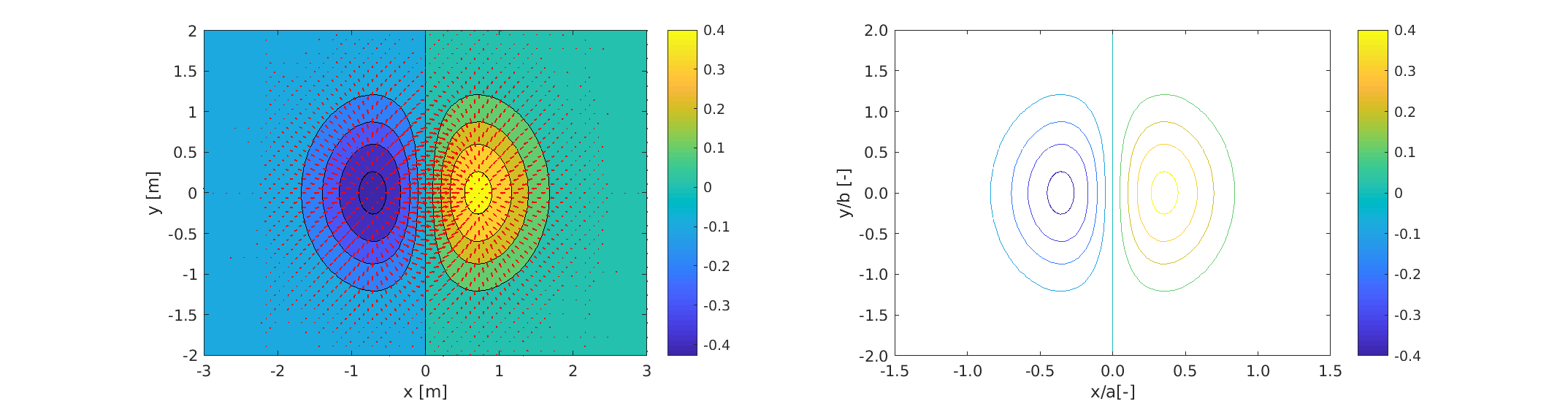

Já jsem dostal výsledek v příloze
(přidal jsem do kódu saveas(gcf,'test.png') abych to nemusel dělat ručně, místo gcf (get current figure) by asi posloužila proměnná fig když na to koukám)

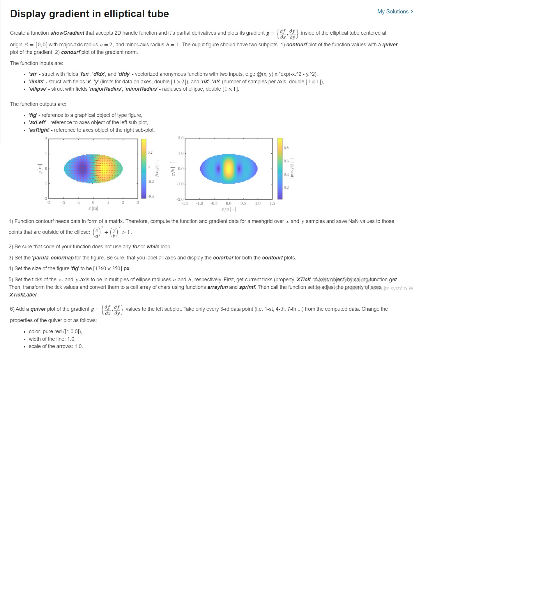

ani elipsa to teni, natož aby byla vybarvená jako v tom obrázku. Zadání se mi louskat nechce, možná později.

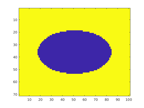

Jak si tak s tím hraju, asi jsem opravdu na správné stopě. Výsledkem toho porovnání (Control(...)>1) je pole logických hodnot, které tvoří pěknou elipsu. Ta říká, kde májí být hodnoty a kde nehodnoty. Ovšem je potřeba tu akci přiřazení hodnoty nebo NaN provést extra pro každý prvek pole (if kupodivu nepracuje maticově a pole hodnot asi bere v součtu, když to vyhodnotilo jako jedno jediné true). Kdyby šlo o nahrazení nulou, stačilo by to vynásobit element wise ( .* ), ale jestli tam má být NaN tak se bude muset použít jiná finta.

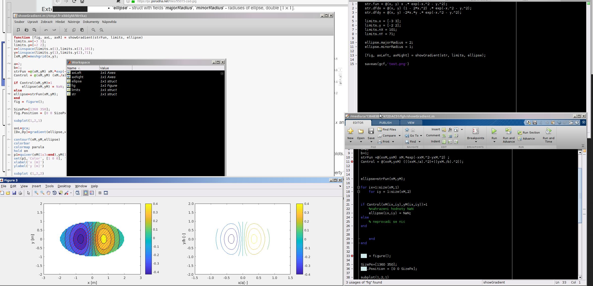

Nedalo mi to, a vyzkoušel jsem to s tím cyklem (řádky 15-30 obrázku v příloze), už je tam ten efekt eliptické trubky. Pořád si myslím, že bude existovat lepší řešení než ty explicitní cykly, mám takovou zkušenost, že pokud se nechá cyklus na matlabu (tzv. implicitní cyklus) je to řádově rychlejší (i když tady to bude úplně jedno). Nedávno jsem dělal nějaký celkem jednoduchý výpočet pro 10 milionů hodnot, s explicitním cyklem byl za tři dny v půlce, když se to napsalo bez něj (on tam implicitně je taky, pokud napíšete např. a+b a obojí jsou matice, musí někde uvnitř cyklus proběhnout, jen neni vidět) byl výpočet dílem okamžiku (řekněme 5-10 minut). Takový rozdíl mě překvapil, ale nenašel jsem tam žádný potenciální zádrhel, něco, co by ten cyklus zdržovalo.
Vypadá, že po zvolení správného typu grafu to bude ono, s tím už si hravě poradíte, pokud jde o 3D grafy, v tom se zas tak neorientuju, potřebuju to zřídkakdy, ale Matlab na to má obsáhlou nápovědu.
