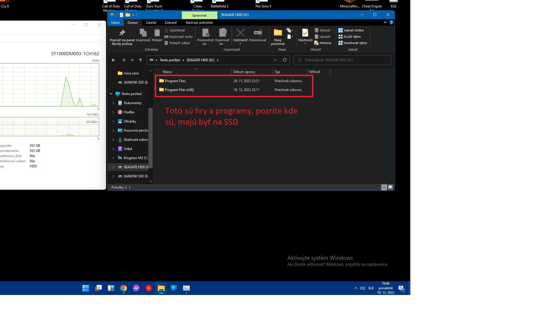

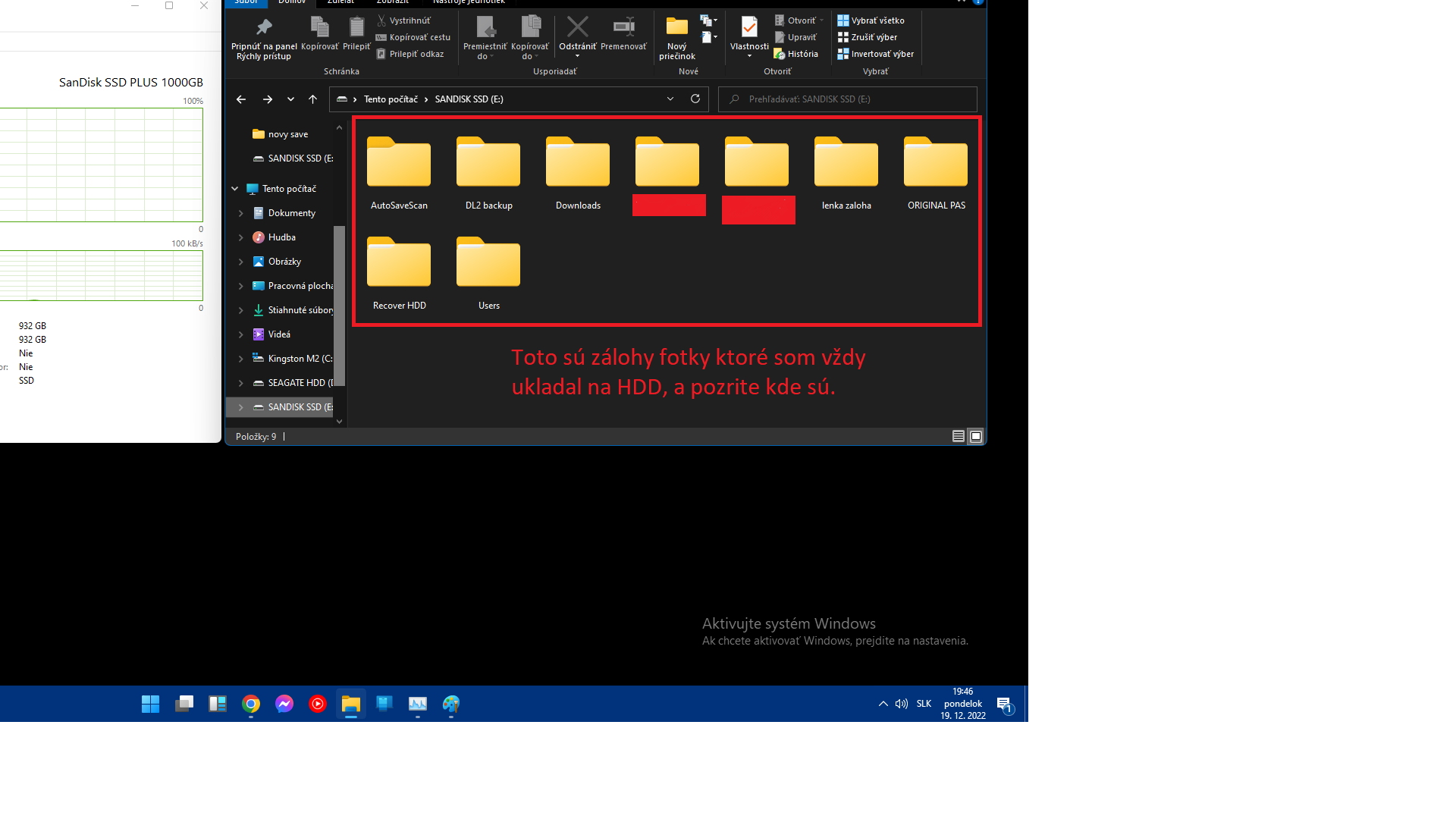

Zdravím chcel by som sa spýtať čo windows spravil keď mi prehodil súbory medzi SSD a HDD, povedzme tak že na SSD boli hry a veškeré programy, na HDD zasa filmy serialy hudba fotky a pod..., (na M2 sata je windows tam sa nič nezmenilo ten neriešim), momentálne to je opačne hry a programy sú na HDD a filmy obrazky a pod. na SSD, stalo sa to potom čo som vypal počitač a odpojil som SSD tam kde boli hry, keď som ho nahodil späť nahralo mi iba SSD a HDD nie (SSD už neobsahovalo hry ale fotky) v správcovi diskov som HDD ani nenašiel skúsil som aj pomeniť písmenka, bios ukazoval tak isto že funguje len SSD, keď som to urobil opačne že som zapal HDD a SSD odpojil tak začal HDD fungovať ale neboli tam filmy ale hry teda opačne, následne som pripojil aj SSD znova a už fungujú obe jednotky, ale stále sú zamenené súbory to čo mám byť na SSD je na HDD a opačne, neviem prečo sa to stalo a buďem rád ak mi poradíte ďakujem 😉

Proste na SSD boli hry, tak ako to že ich môžem spustiť keď SATA kábel vytrhnem z SSD-čka, zasa film…

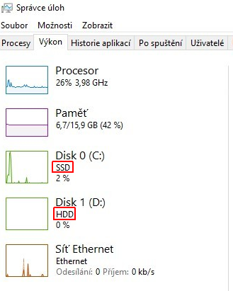

Prozradím ti kouzlo: Ctrl+Shift+Esc na záložce Výkon vidíš, který disk je SSD a který HDD. Pak už je…

neboli na HDD hry ved mám SSD na hry ešte mám všade inštalačnú cestu ku hrám na SSD disk a HDD je na…

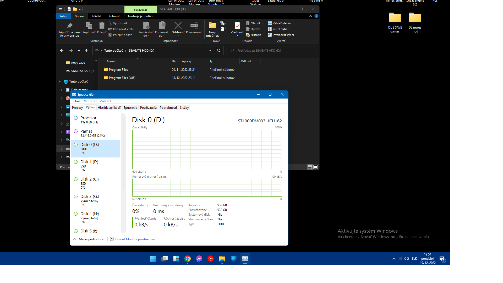

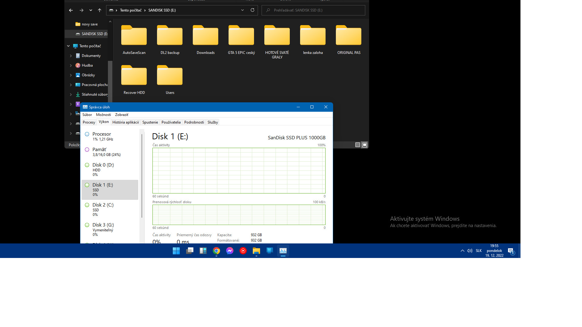

Netuším, co se těmi snímky snažíš ukázat. Z toho se dá poznat maximálně tak současný stav, ale nikol…

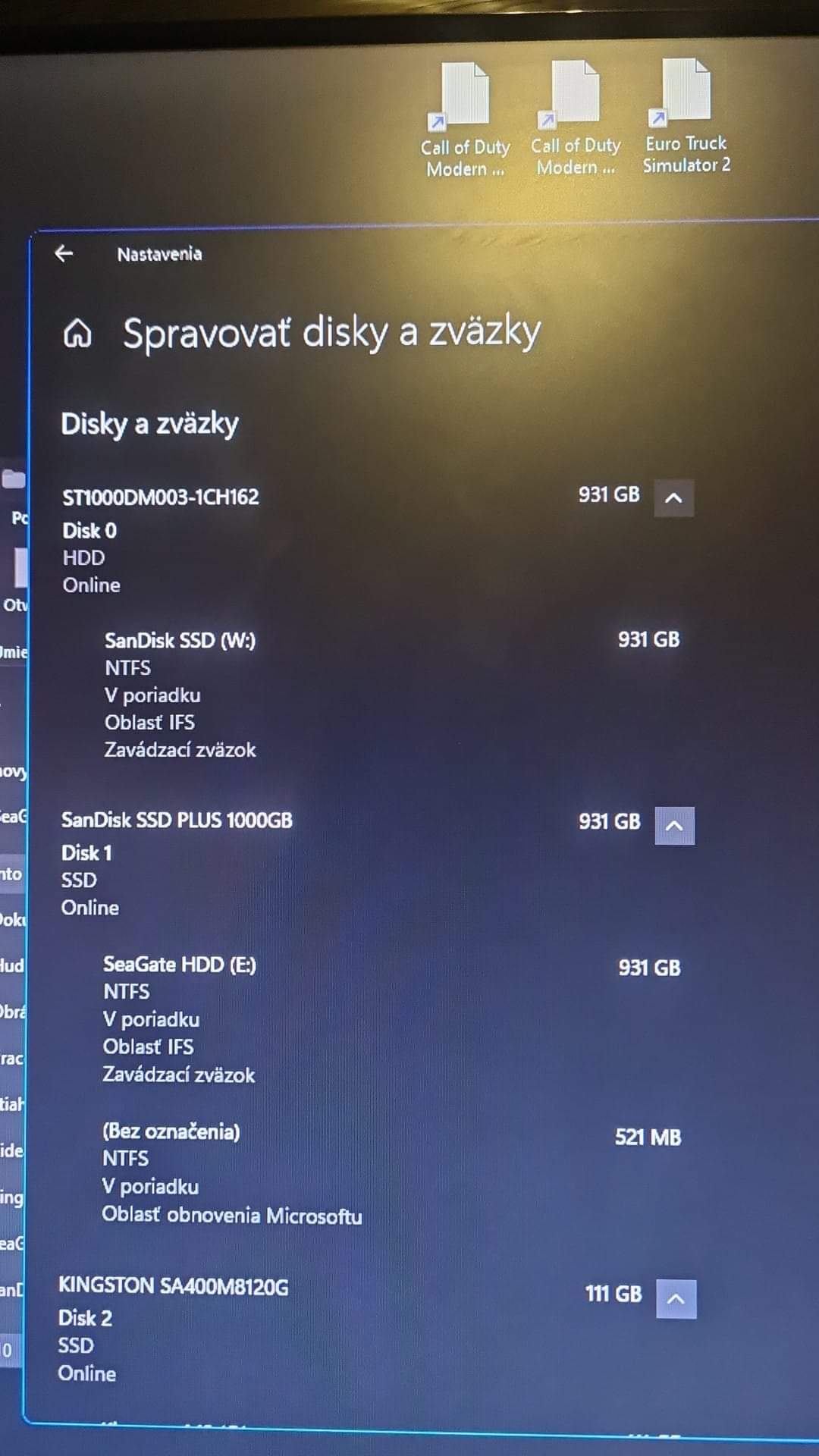

Systémový disk bývá většinou Disk 0, netuším, proč tam máš HDD. Zřejmě jsi při instalaci ostatní dis…

ad dole nějaké fotky, kde asi nikdo neví, cos s tím dělal: ty máš systém nainstalovaný na d:? adresáře "d:\program files" jsou prázdné, nebo něco obsahují?

Ostatně viz tvůj první screenshot, kde máš na SSD oddíl s popiskem HDD a naopak.

Systémový disk bývá většinou Disk 0, netuším, proč tam máš HDD. Zřejmě jsi při instalaci ostatní disky neodpojil.
A že se ti všechny soubory a složky na discích tajně prohodily tomu snad sám nevěříš. Protože i kdyby se to stalo, tak na přesun systémových složek by se Windows zeptaly a zřejmě by i chtěly heslo správce. A taky by asi měly ty složky nové datum a přesun stovek GB by nebyl tajně hotový za pár minut během nějakého vypínání PC.
Tohle spíš vypadá, že máš systém na dvou discích a ani nevíš, který bootuješ.

Na tom obrázku 123 je vidět, že zástupci třeba eurotruck zrovna nefungují. Podle mě jen přehozené písmena. A asi sis prostě myslel, že se to ukládá jinak.
