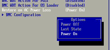

Má ten domácí server nějaký bios? Tak by to mělo jít nastavit v něm. Něco takového: [96542-power-pn…

Tohle ale není případ UPS, ta standardně server vypne, podobně, jako bys jej vypnul sám. Tohle nasta…
