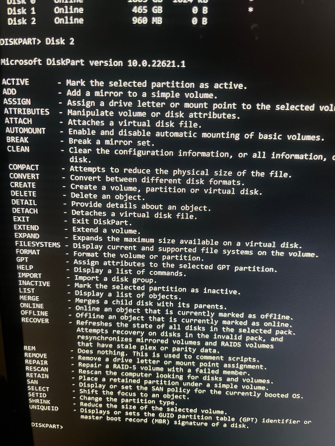

Neviem sa cez toto dostať ...
select ?
Nikam se nedostaneš proto, že příkaz "Disk 2" neexistuje....
Nerozumiem, však mi ho tam ukazuje a aj v porte ho mám zasunutý a aj súbor uz na usb mám. 😳
Tak ještě jednou: v příkazovém řádku (alias MS-DOSu) ani v Diskpartu žádný příkaz Disk 2 neexistuje. Jan Fiala ti nic takového nepsal.
Čítať hádam vieš - už ti to Fiala napísal. Každý riadok je jeden príkaz - príkazy sa potvrdzujú [Enter]om
Ďakujem ti, ja som nedal select 🤦🏼♂️
