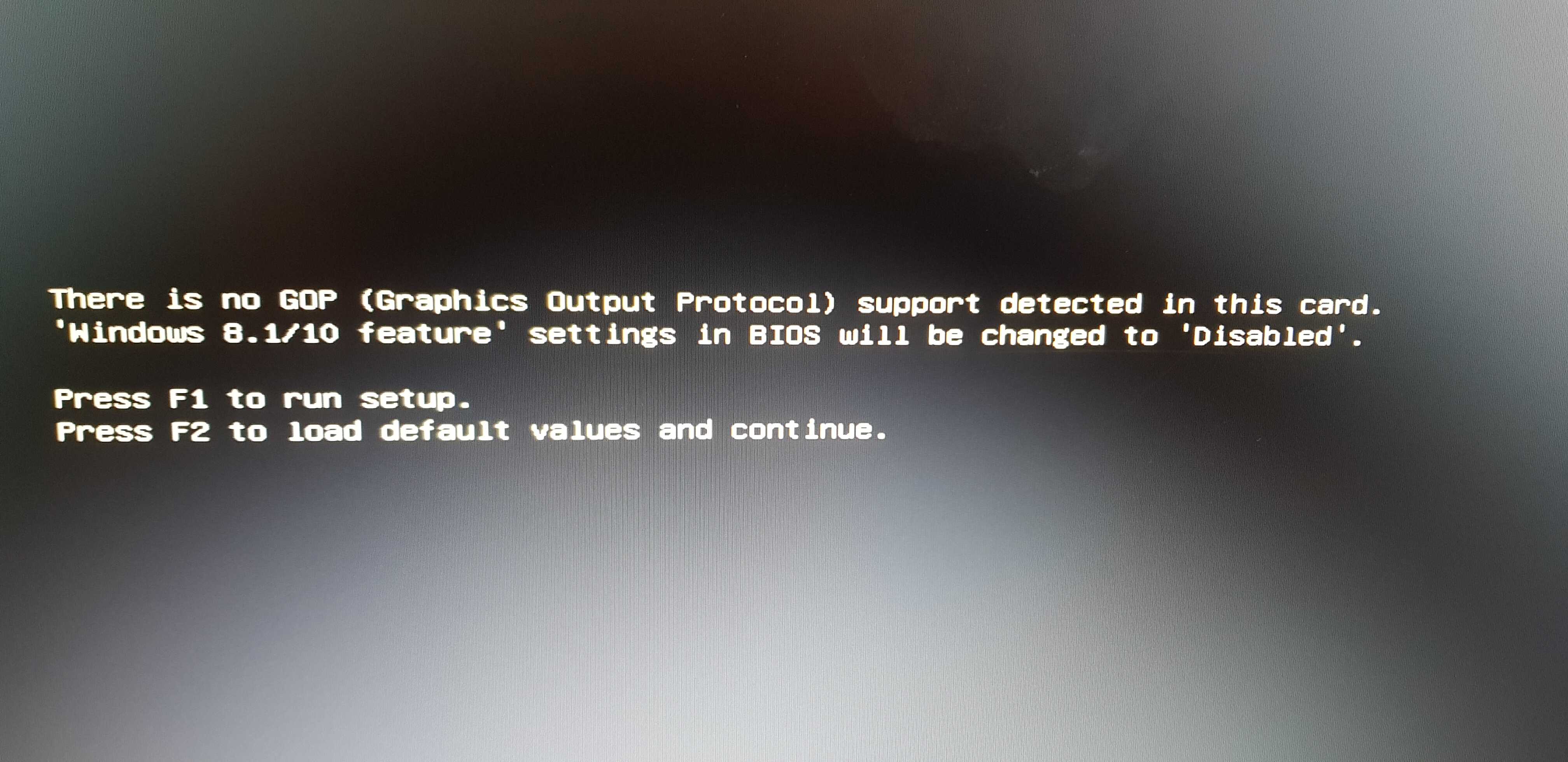

pak by pomohlo přepnutí bosu na win8+, prostě na podporu uefi/gpt a samsung m2 mohl nabootovat.

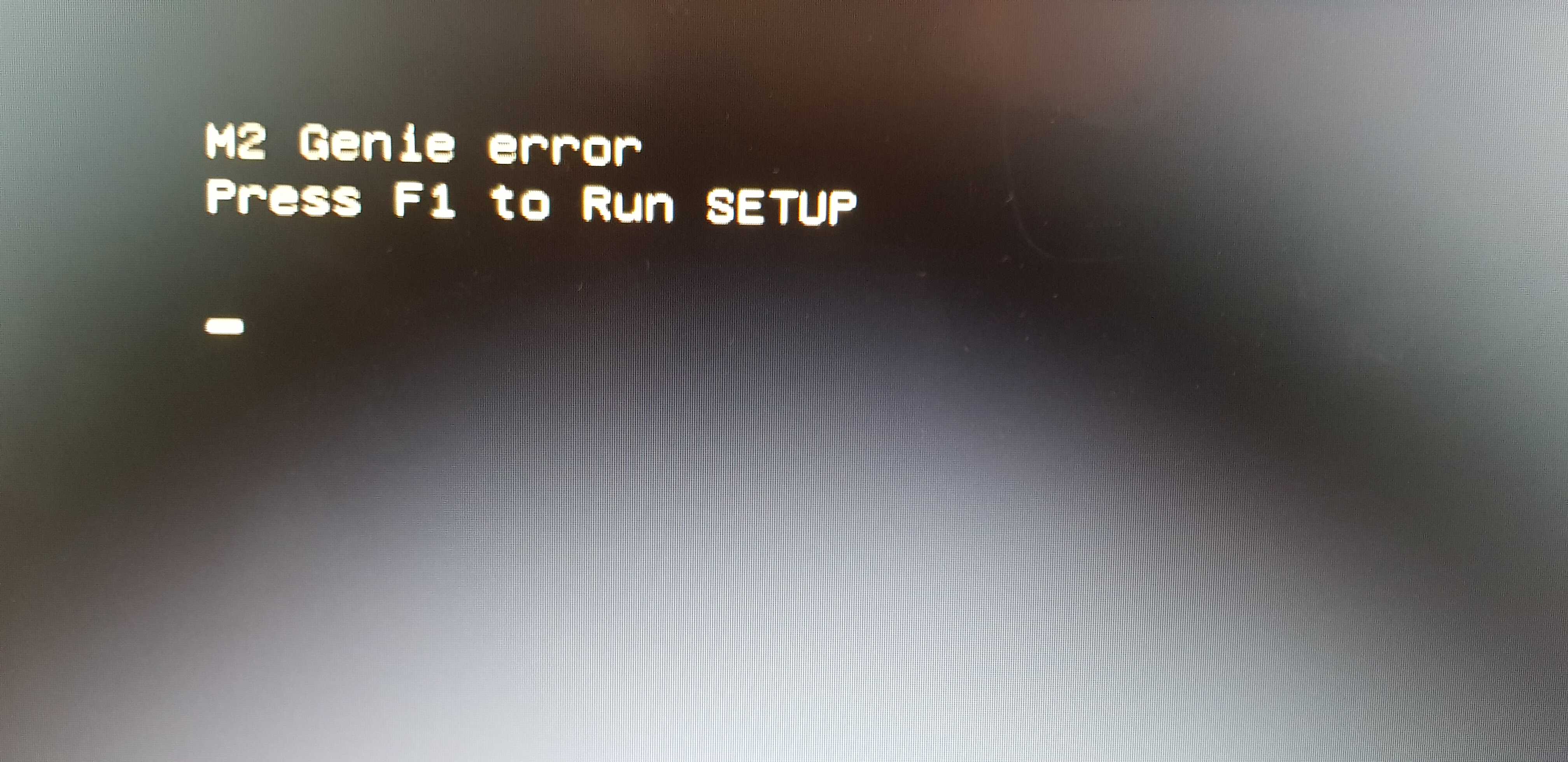

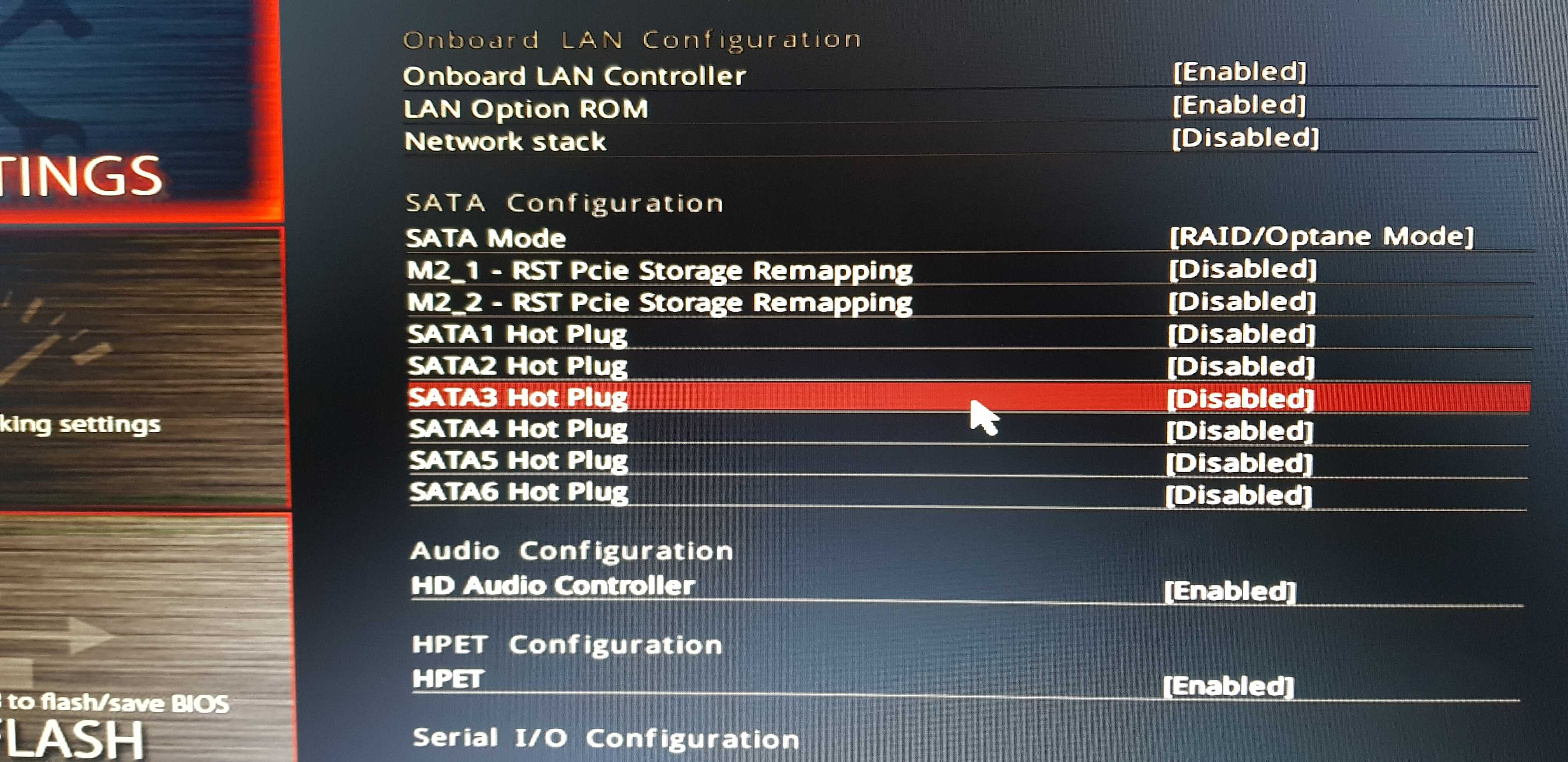

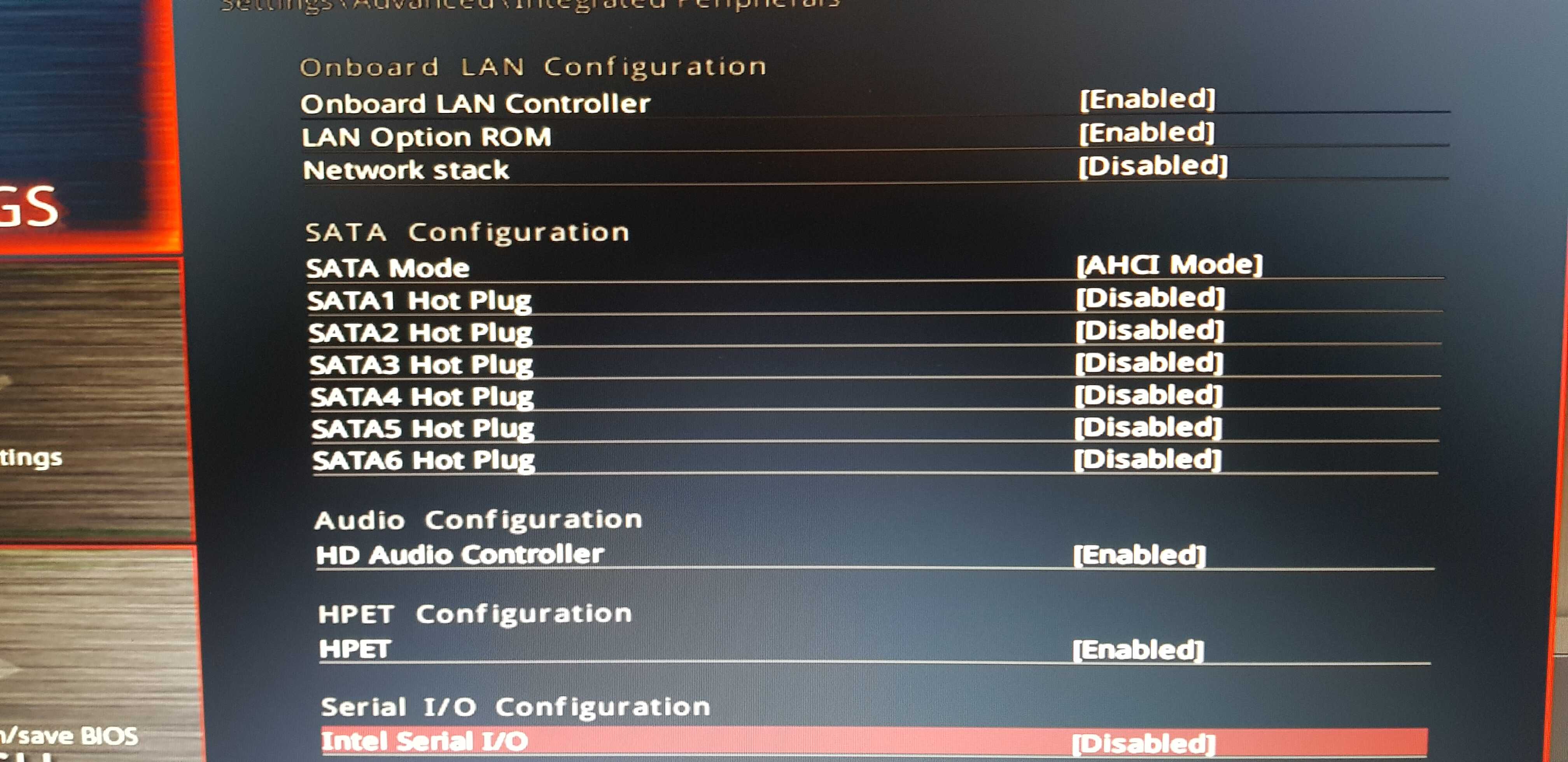

Takže dneska poslední pokus (video je i na YT co s tím) a stejný nastavení viz foto 1 restart a nastaví se to k obrazu svému vifoto 2,s ůvodní hláškou M2 Genie error....Takže otázka co s tím přeflashovat BIOS ,eventuélně servis jenže otázka jestli oni s tím něco udělaj,prachy za to dám jestli jo, ale nová levná MB soc 1151 je za ca 1200,takže abych do toho nerval prachy pro nic za nic.Ten SSD M tam musel něco nabourat v tom BIOSU,i blbí přepnutí na ACHI se vrátí nazpátek na RAID.Jestli tu je někdo co provozuje servis by mě zajímal názor jestli to má cenu někam nosit (cca cena za zprovoznění případný),nebo to prkno vyhodit a koupit nový i když kancl.
m2 mode rst - proč? možná tam jiné rozumné nastavení nejde, jen sata/ahci místo pcie, protože slepá cesta intel optane. ale ptám se.
chybí tu screen disku z partition manageru: v jakém je stavu, jakého je typu. je úplně čistý?
to je součást toho poblbaného Intelího kryplonesmyslu Optane.
Pokud se to přepíná samo, je možné, že Sambilionk:
1. instaluje intelí RST drivery
2. má na jiném disku příznak, že se používá RST.
V obou případech se to po najetí do Win přešteluje samo..
Intel je shit.![:-)](https://static.poradna.net/images/smiley/smile.gif)
edit: viz https://support.cyberpowerpc.com/hc/en-us/articles/360014775073-How-do-I-disable-Intel-Optane
Je tam i povídání o MSI Optane Genie.

To mode rst s tím nic udělat nejde jde to M2. jenom povolit/zakázat.Na disku SSD SATA je Os se kterým jel Pc bez problémů než sem do toho dal ten prokletej M.2.Nenajede ani ten s Os ani prázdnej při pokusu o Boot.Disky jsou oba ok.

Vypni toho poblbanýho Genie a rozjede se to.
To vypínám tady je i video podle toholdle a nerozjede,am Genie vypnou ojeví se u M2.1 a u M.2.2 disabled,to u uložený zůstane jenže to M.2. erro tam skočí znova i po resetu CMOS.
Ps:No vydrbanej Intel,to spíš MSI ,na prkně u Asusu mě to dělalo taky bordel že padal Os mizel ten M.2 z Biosu,ale nerozdrbal mě to prkno ten po vložení SSD nazpátek co tam byl normálně najel.
MSI používá úplně stejný BIOS jako Aušus (výrobce kódu je stejný), jen ovládání a vzhled je trochu jiné. Děláš něco naprosto blbě.
No ale co našel sem M.2 Genie viz video ,dám vypnout,objeví se viz hore M.2 disabled dám save ,to uložený zůstane ale po restartu se tam objeví ta hláška error a pořád se to přepíná na RAID.Ty M.2 disabled zůstanou uložený,ta hláška M.2 error tam přitom skočí a v nastavení nic jinýho už není.

přepínání na raid, genie cosi: taky bych hledal, jestli nemají novější bios.
nn BIOS je nejnovější,max ho přeflashovat jestli se to spraví,jako ještě má kámoš známího co se tím živí tak mu to hodím,pak servis,do pětikila to dám jinak jí vyhodím do toho se prachy rvát nevyplatí už,až to dořeším nějak dám vědět zatim díky ..

Takže po delší době sem zase něco zkusil.Servis instalace Win 1000 kč a když to nepůjde tak 500 kč diagnostika tj absolutně o ničem.Takže na to sem se vykašlal a koupil rovnou zachovalou ROG na Aukru za litr a za 600 kč 5 malých SSD 128 GB s tím že si s tím pohraju pak.
Na netu sem našel radu která problém vyřešila a to že se prostě odinstaloval ACHI driver a ani flash BIOSu s tím nic už pak neudělal ani flah (tuším že to tu někdo i zmiňoval že to ovladač odstranilo) Problém že sem ten Samsung vrátil a cokoliv dál na MB bez M2 skončilo errorem.Teď funguje jak instalace na HDD i SSD a přerpínání RAID/ACHI normálně.
Zajímavé že toto se zmiňuje hlavně u MSI MB po forech,takže vyřešeno,díky všem za rady.![:-)](https://static.poradna.net/images/smiley/smile.gif)

Nastavit RAID jako reseni je trochu tak pres koleno :)
Už to je vyřešený,se to může zamknout..😆
RAID se tam nastavoval sám,po nastavení ACHI a uložení ,restartu tam byl nastavenej znova RAID.Musel sem vložit M2 co sem sehnal s ním to nastavit na ACHI uložit a teď už jde instalace normálně,jak na HDD tak i na M2.Ten Samsung musel bejt v hajzlu když na jednom PC padal OS a na druhým PC pak přeinstalace nešla a rozdrbal tu MB. (možná bych to pak rozjel i s nim,jenže sem ho musel vrátit poslední den ze 14).
