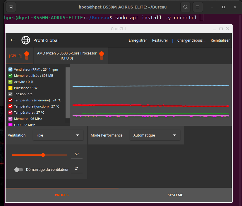

Je to super ale moje stará karta asi něco neumí reportovat nebo nemá potřebné senzory. Já tám ventil…

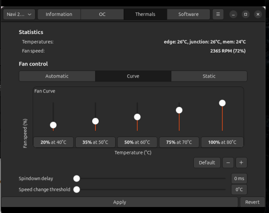

Tak klikni na THERMAL > a AUTOMATIC (ktery v default nic nezobrazuje) klikni na CURVE Jestli ted mas…

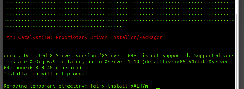

Chtěla jsem nainstalovat drivery od AMD. Terminál mi vyhodil toto. Kde je chyba?

Pise ti, ze mas zastaralou verzi Xserver, jakou mas verzi Ubuntu ? PS: Tu to nekdo resil a vyresil…

Mam asi poslední Ununtu MATE 24.04.1 LTS Jdu se mrknout na ten odkaz. Děkuji.

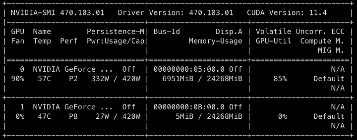

To mě docela překvapuje, protože jestli je ta GPU korektně přes nvidia-smi rozeznaná, stačí použít sudo nvidia-xconfig --cool-bits=4 a po restartu PC z nabídky fan speed nastavit dle libosti.

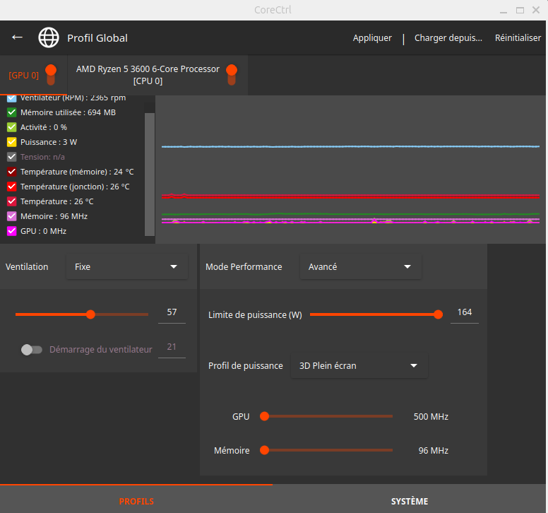

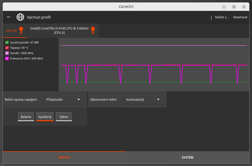

Jiste, SMI - CLI pro AMD take existuje : AMD SMI CLI Tool
Ale pro AMD GPU na jednom postarsim komplet AMD PC (CPU + GPU) s Ubuntu pouzivam, nebo (pro lepsi prehled a nastaveni) bych doporucil CoreCtrl :
Instalace : sudo apt install -y corectrl
GitHUB : https://gitlab.com/corectrl/corectrl
[99279-wik-poradna-png]
[Moznosti vlastniho nastaveni GPU] :

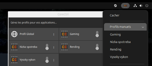

- Mimo FAN, ma uzivatel k dispozici i moznost nastaveni vykonu, jak pro GPU tak CPU, vcetne OC, nastaveni spotreby, etc, v podstate je to takovy "trochu" clon SLIM Radeon Software ktery je pod Windows.
- Vsechny tyto nastaveni jdou ulozit do profilu a mezi nema prepinat, treba vykon > nizka spotreba atd.

.. ale z hlavy nevim jak je to s podporou, jake je minimum pro HW kompabilitu, ale vetsina GPU/CPU je v podpore zahrnuta alespon na PC i s postarim HW me tento SW vzdy fungoval korektne.

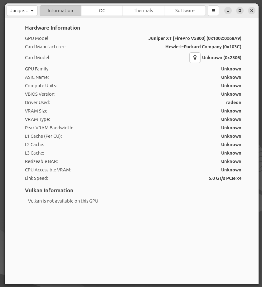

Jestli chces neco jineho tak : https://github.com/ilya-zlobintsev/LACT , kompatibilni GPU Nvidia & AMD, nebo zcela jednoduche API jako https://github.com/chestm007/amdgpu-fan

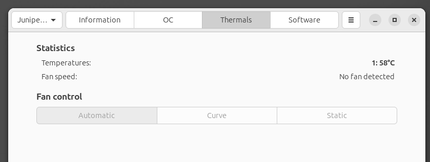

Ne, neni to starim tve GPU, CoreCtrl je vyhradne pro grafgicke karty AMD.
Pro tvou GPU spis pouzij LACT : https://github.com/ilya-zlobintsev/LACT
Na stahnuti https://github.com/ilya-zlobintsev/LACT/releases
Zvol adekvatni verzi .deb, stahni, a pres prikazovy radek nainstaluj (ve slozce kde ten soubor je, treba v download, pravy klik > otevrit v terminalu) pres sudo dpkg -i lact*
Pred spustenim bych doporucil zadat jeste sudo systemctl enable --now lactd
[99285-lact-png]
Kdyz jako sudo spustis : nvidia-xconfig --cool-bits=4 a restartujes C, zadna zmena ?
Podival bych co za informace vraci Nvidia smi(do prikazoveho radku napsat: nvidia-smi) zda-li vse ukazuje korektne, neni duvod proc by to nemelo fungovat, vcetne postarsich GPUs.

Jo k tem profilum , to prepinani je mysleno z hlavniho panelu, moznosti nastaveni koresponduji vytvorenym profilum viz obrazek, takze prepinani profilu je velmi jednoduche a prakticke :

V tom pripade nemas nainstalovany ovladac pro GPU, alespon tva graficka karta se podle toho tak chova.
Muzes dat i screen z nvidia-smi ? Mela by jsi videt neco jako viz obrazek vcetne verze ovladace :
[1*V7VEID217ucUqjKLIOLvvA.png]

Vzdávám to. Xserver nainstalován a pořád stejná hláška.
A v tom odkaze musím konfigurovat xorg.conf
Jenže já tam žádný takový soubor nemám.
Takže počkám na novou grafiku a bude to.
Ten řev té AMD nějak vydržím.
Je to ale na Neurol :-D :-D
Karta má 51˚C a ventilátor jede že by se urval :-D :-D
