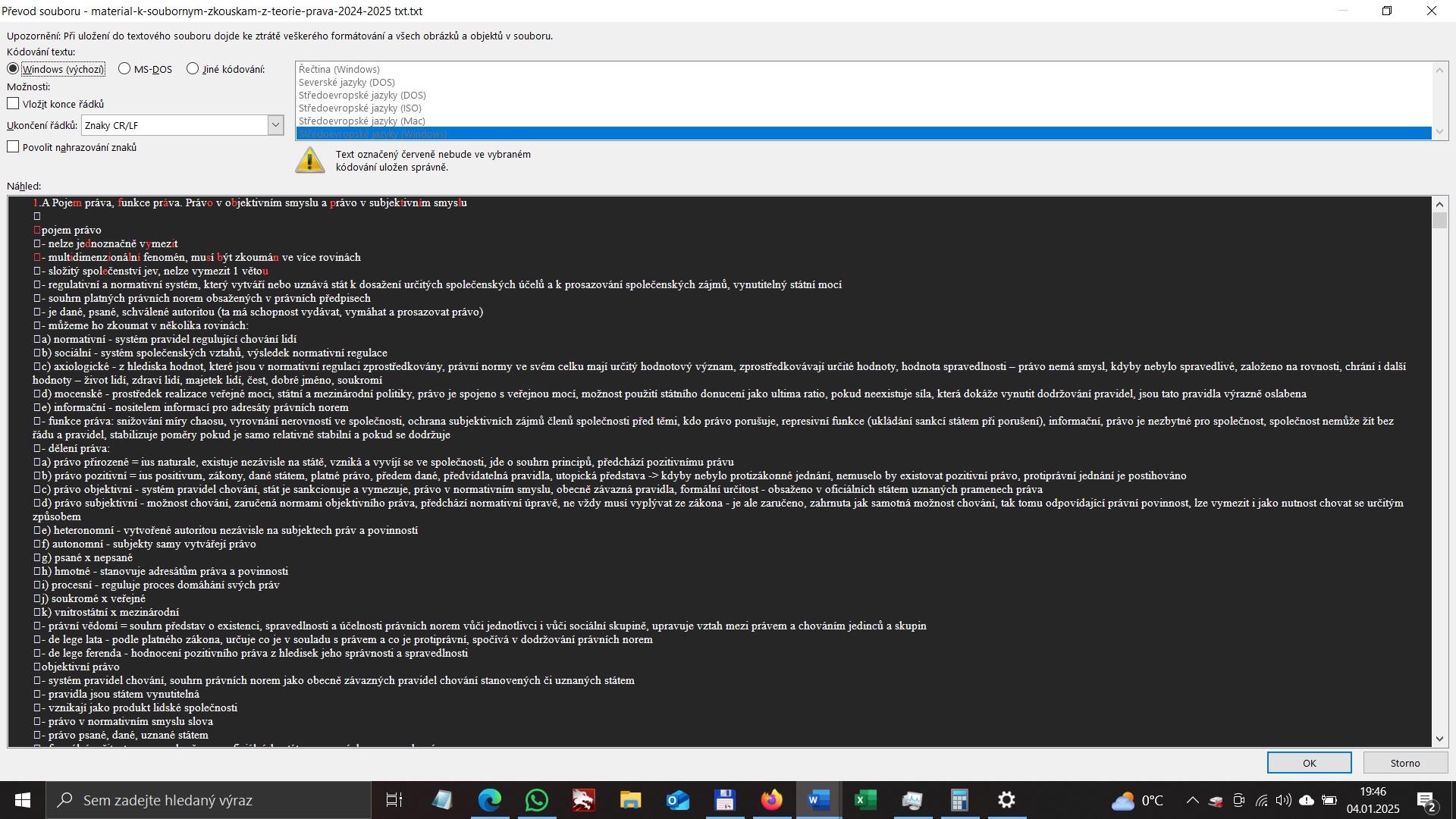

Objevilo se mi tohle...
Diff 04.01.2025 19:50

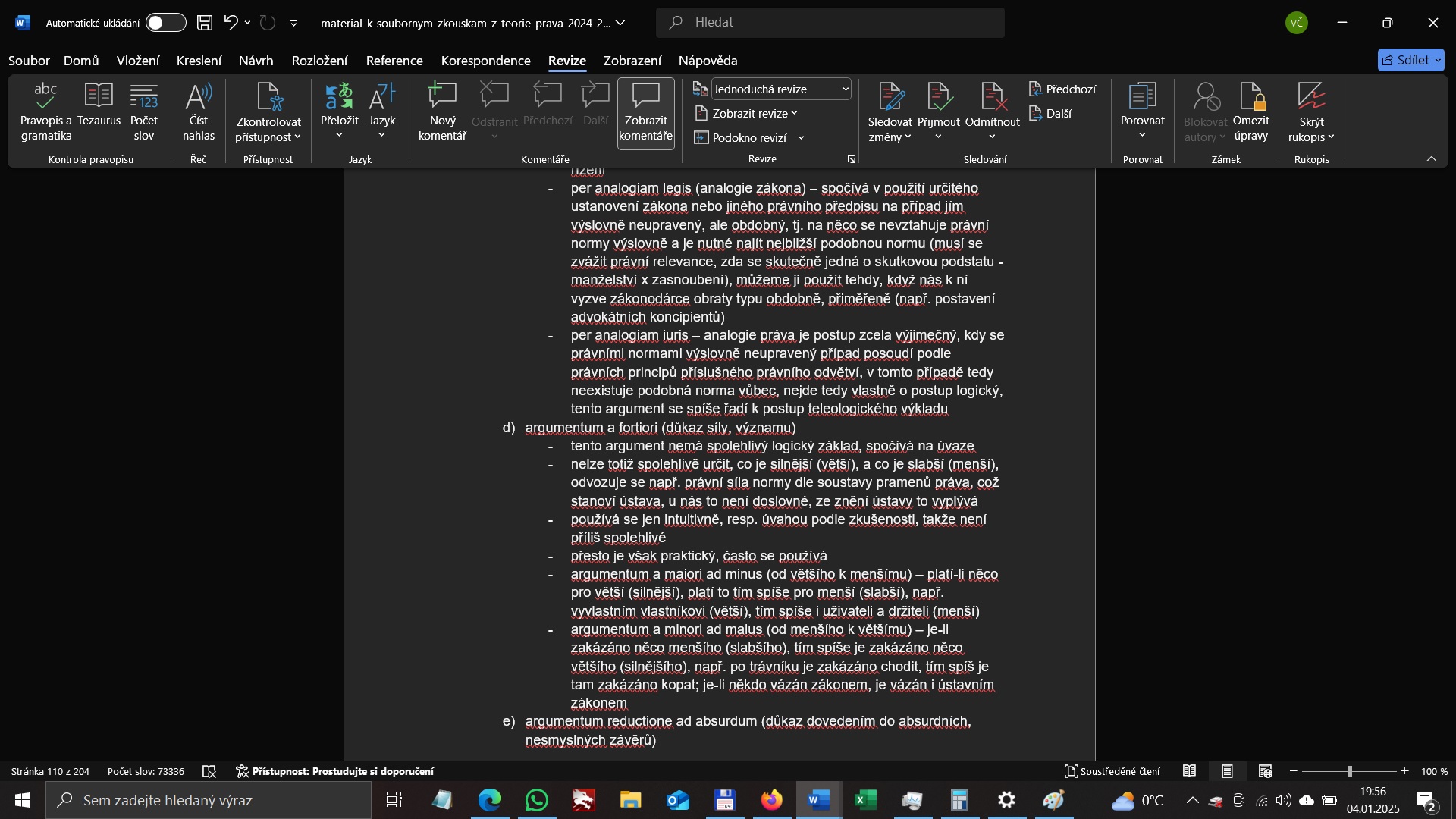

a takhle vypadá ten kousek... kde to čtení blbne... jenže takových kousků je v celém dokumentů spous…
Diff 04.01.2025 20:00

Tak třeba stránka 119... tam je kousek ok... a zbytek je podtrhaný...
Diff 04.01.2025 20:24
