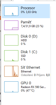

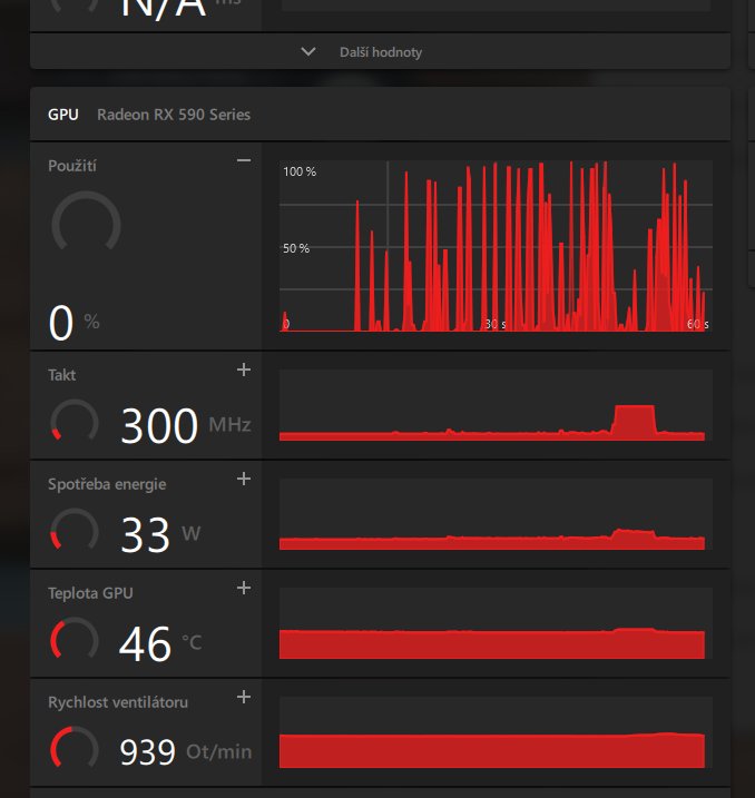

potřebuju poradit, mám novou základní desku, zdroj, procesor a ramky. Od té doby mi blbne moje grafická karta. Skáče i když je zapnutých třeba jen pár webových prohlížečů z 1% až na 98%. (viz grafická karta 1. graf)

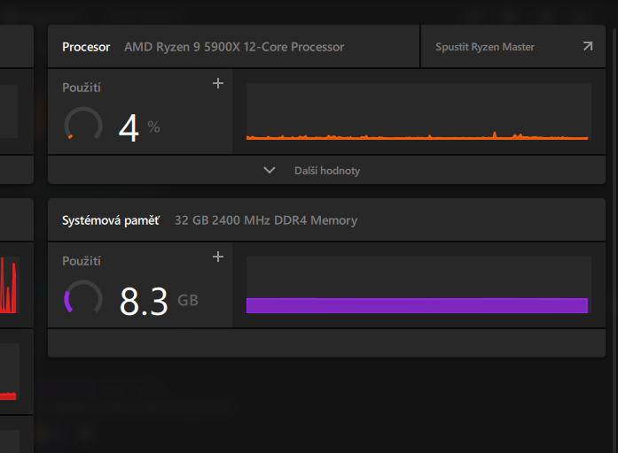

Zkoušel jsem přeinstalovat drivery grafické karty, ale nepomohlo to. Komponenty mého pc jsou (ROG STRIX b550 - f gaming - základní deska, Radeon rx 590 series - grafika, AMD Ryzen 9 5900 X 12 core- procesor, Ramky 32 gb 2400 mhz ddr4 memory) Přikládám foto výkonu jednotlivých komponentů ( komponenty 2.).
Může se takto grafika rosekat? Samozřejmě pc hučí jako kráva.

Měl bych ještě dotaz proč mi toto využití ukazuje AMD software ty skoky 1% na 99% ale ve správci úlo…

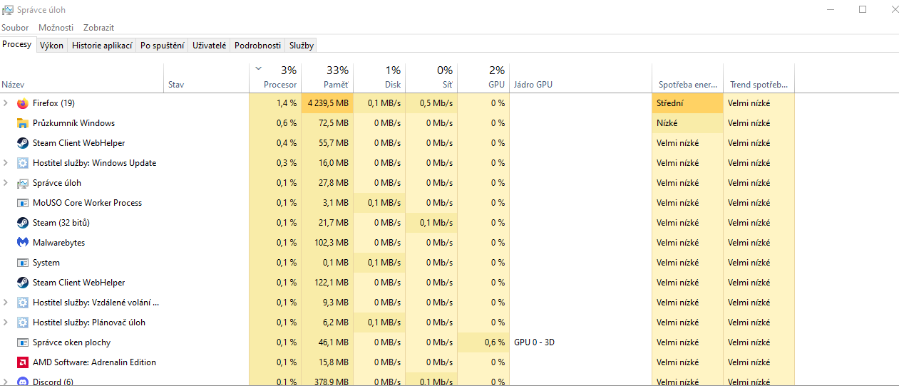

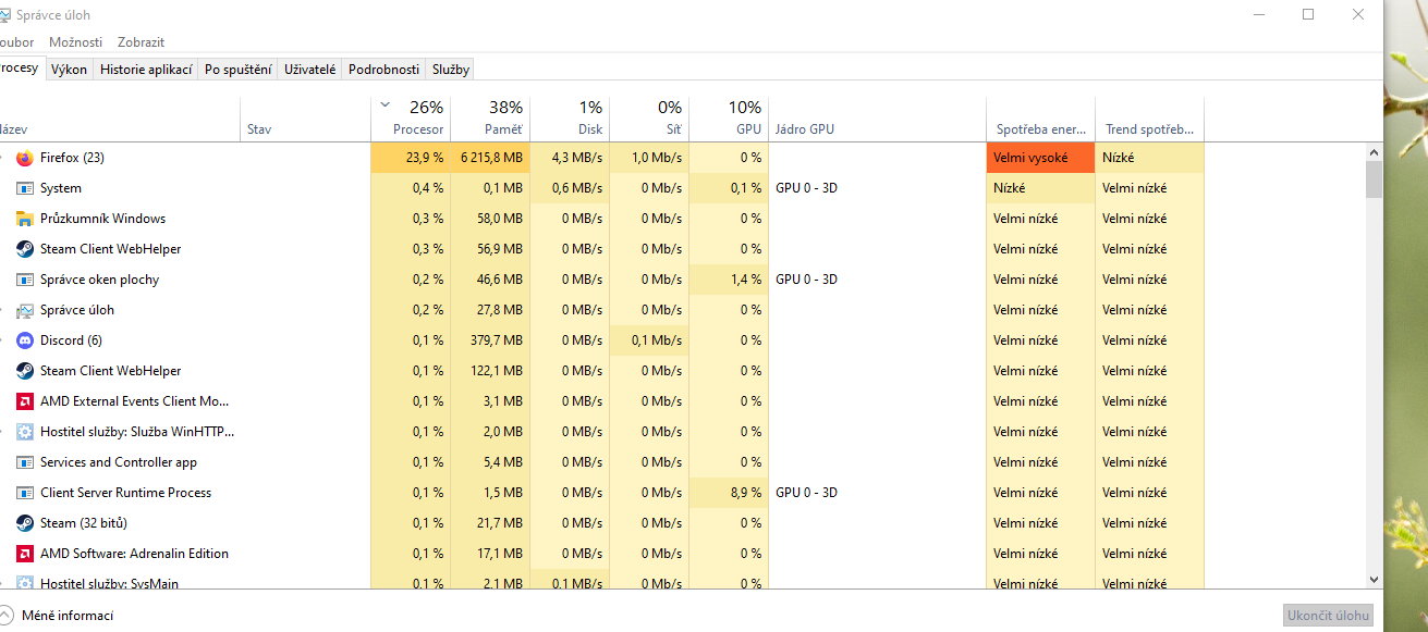

Ve správci úloh hoď screen z procesů, seřaď od vrchu, od největší zátěže sloupec procesor
Jak tam naskočí něco velkýho, honem CTRL, ono se to stopne, DRŽ, nestihneš, neva znova to nech jet, a screen toho co tam je celého okna, jinak není vůbec představa co to žere
zasílám správce úloh, zatim jsem znovu postrehl vyuziti procestu na 100% jen jednou ale nechytil (budu dál huntit)
posílám 2 SS, v obou pripadech pocitac huci jako prase - nic nedelam jen mam otevrene (vím že mám otevrenych dost oken, ale pred upgradem to nebyl zadny problem)
