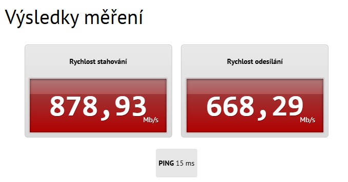

Internet běží v pohodě 800+ mb/s. Připojení je stabilní. čím a kde to testuješ? nový

Já používám tuto stránku na měření internetu, tak to taky můžeš zkusit, kolik naměříš. speedmeter nový

speedmeter nový
