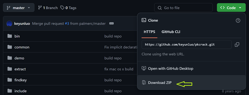

Takže ani stiahnúť si to nevieš? [99691-1-png]

No jo no... :-* Na GitHub narazím minimálně a pokud ano, zpravidla v tom pravém sloupci jsou release…
