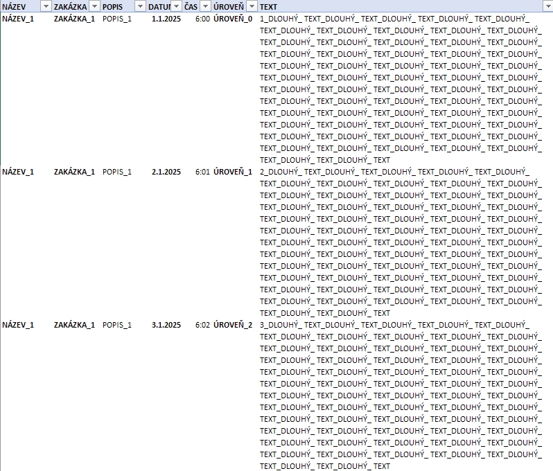

Mám obrovskou tabulka v Excelu, jejíž jen část textu ve sloupcích a řádcích potřebuji dostat k tisku na A4.
V příloze vzor dat v Excelu a příklad ve Wordu, jak bych si představoval tiskový výstup.
Excel má sloupce:
- jejichž obsah nepotřebuji tisknou zde v příkladu sloupec "F";
- obsah buněk v každém řádku je stejný, zde v příkladu sloupec B, C, D, tj. stačí tedy tisk pouze jednou v titulku první stránky;
- obsahem buňek je různý text, jak krátký tak hooodně dlouhý, zde v příkladu sloupec A, E, G, H.
Zkoušel jsem do Wordu přes korespondenci, ale každý řádek mi Word zobrazí na další stránce.
Uvítám klidně i v Excelu nápad/trik přes nějaké (pře)formátování dat na nový list či jinak.

Tohle by stačilo? viz přiložený soubor. Soubor je generován pomocí makra z excelu. Větší zázraky od…

Jasně že stačilo, vždyť to má přesně ten formát, který jsem uvedl jako mojí představu. Díky.

Tak přikládám slíbený soubor excelu. Soubory Wordu se po vytvoření automaticky uloží do stejné složk… poslední
Siki83 22.03.2025 23:09
