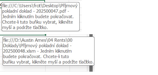

Dobrý den, mám kód: ale když ho uložím v PDF vše je v pořádku pak to chci uložit v XLSM a odkaz tak…

Dá se to uložit jak v PDF tak i XLSM ale pokud to uložím XLSM už nejde otevřít odkaz nad tím uložení…

Ukládám to do složky a to jak v PDF tak i XLSM ale když uložím PDF funguje to ale jak to uložím do X…

V tom to není. Odstranil sem i všechny ostatní moduly (kdyby byl problém tam) a chyba se stále opaku…

Tak to vypadá, že chyba je v nastavení Excelu viz: why-do-my-hyperlinks-in-excel-change-to-a-roaming… poslední
Siki83 18.04.2025 16:36
why-do-my-hyperlinks-in-excel-change-to-a-roaming-folder
U mě pomohlo změnit nastavení z odkazu
1. V Excelu otevřete nabídku Soubor a vyberte možnosti
2. V možnostech vyberte „Upřesnit“. Přejděte dolů do sekce Obecné
3. Vyberte tlačítko 'Možnosti webu'
4. V dialogovém okně Možnosti webu vyberte kartu 'Soubory'
5. Zrušte výběr možnosti 'Aktualizovat odkazy při uložení'.
