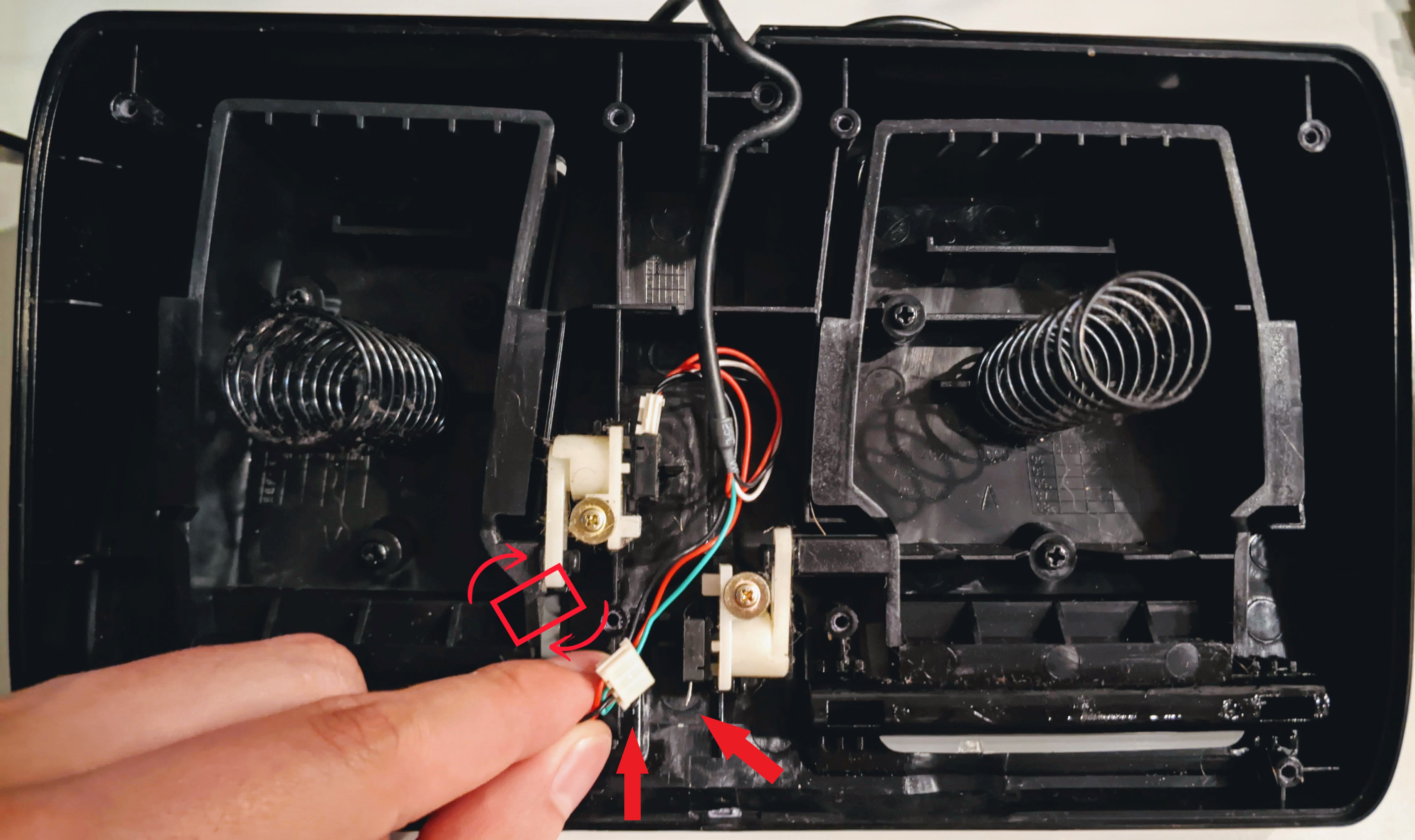

Na netu se mi podařilo dohledat, jak by měly být pedály s původními potenciometry originálně zapojené, viz obrázek "původní zapojení".

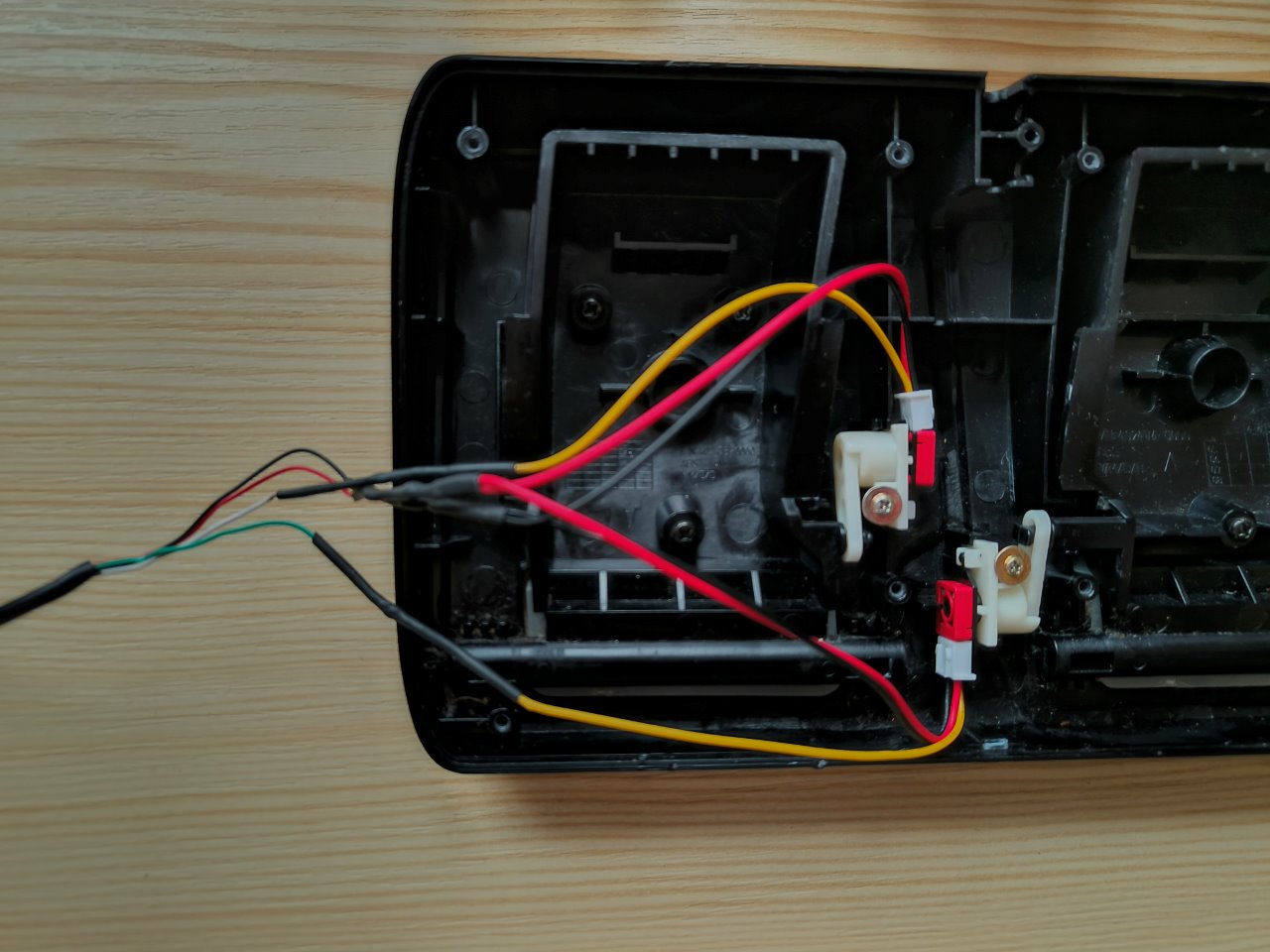

Přidávám i druhou fotku toho, co jsem zbastlil já, když jsem se pokoušel pedály zapojit. Kabely byly přetrhaný, takže jsem je sletoval podle toho, jak jsem si myslel, že by to mělo být - možná je to špatně, nejsem elektrikář, tak koukněte, viz obrázek "moje zapojení".
Jinak
zelený - brzda
bílý - plyn
černý - zem
červený - 5v

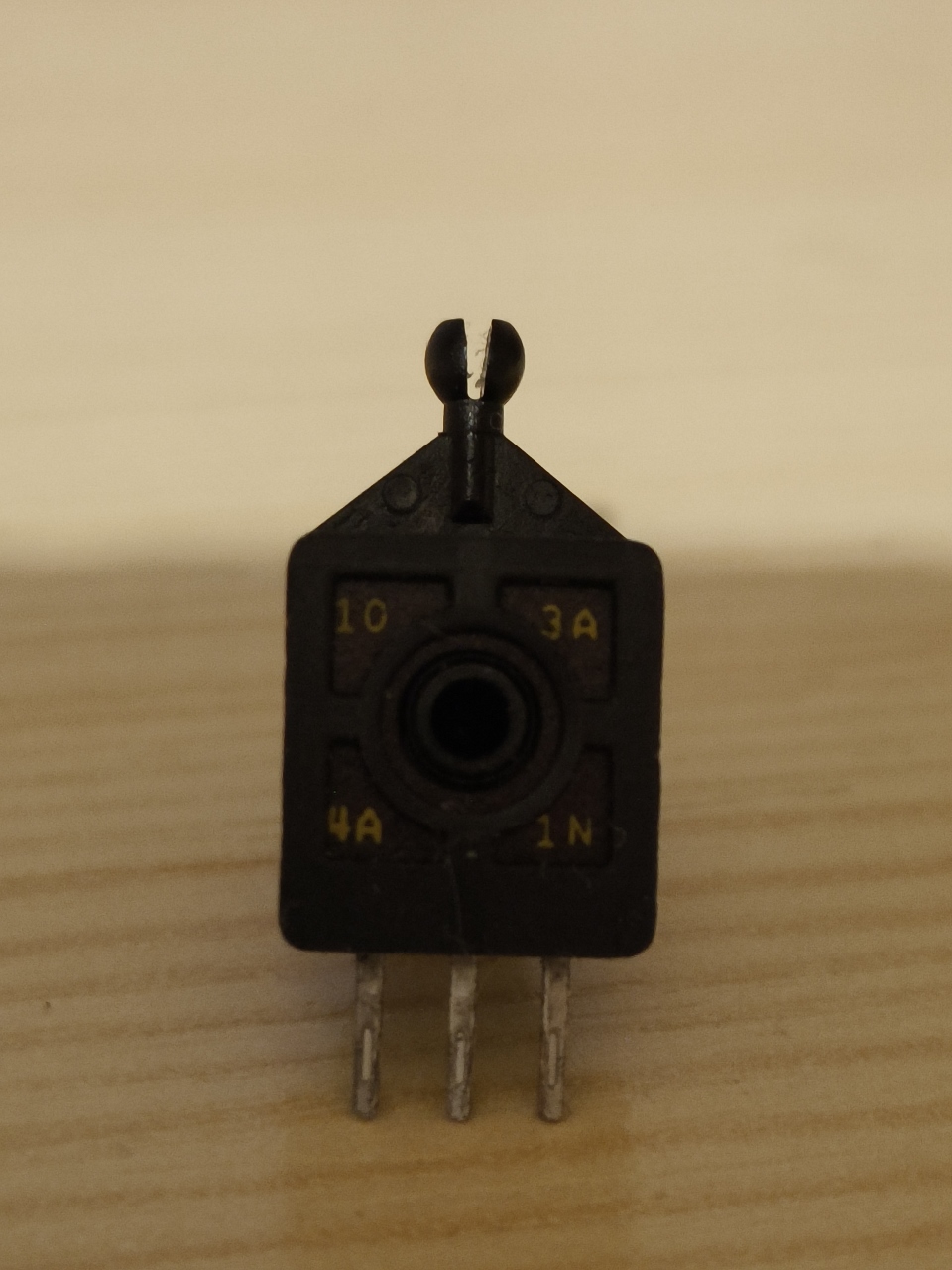

Dobře, vydám se asi touhle cestou - zkusím sehnat podobný potenciometr. Dokázal bys nebo někdo poradit, jaký přesně?
Co jsem koukal na aliexpressu nebo jinde, tak se často dají vybrat podle odporu obvykle od 1 kOhm až po třeba 500 kOhm. Jakou hodnotu zvolit?

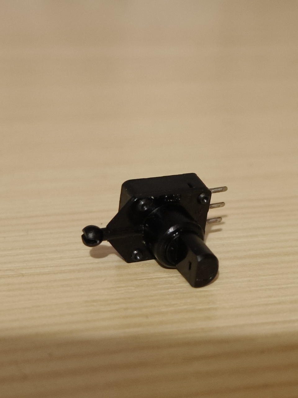

Jestli to pomůže, tak jsem vyfotil původní potenciometr, který mám, viz fotky.
Díky moc!

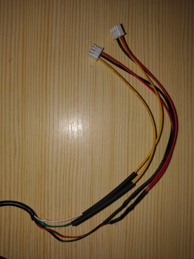

Tak po delší době tady mám update:
Potenciometry z aliexpressu došly, zapojil jsem je a.... je to pořád hluchý, nefunguje to. Volant ok, pedály ale absolutně bez odezvy. Zapojený jsou podle mě správně (viz fotka "pedály"). Drivery používám odpovídající, zkusit přehodit v driverech mezi combined/separate jsem zkoušel - beze změny.
Pokud k tomu už nikoho nic nenapadá, tak to asi vzdávám... :D
Proč v tom tvojem zapojení na druhém obrázku máš jednou černý -asi mínus, zem - ve středu a jednou na kraji ?
Pak je to asi opravený,
Zkusil bych drátky hlavně zelený a bílý od konce co nevidíme po potenciometr měřákem /pípání/ jestli není někde zlomený.
Jo změř multimetrem napětí na obou potencimetrech a signálovou dráhu bílého a zeleného vodiče.
Zkus konektory mezi sebou prohodit.
Může být taky v hajzlu konektor v jednotce volantu např. vyrvaný z plošňáku.
Takže, zkoušel jsem všechny možný kombinace a s oběma potenciometry různě otáčel.
Zjistil jsem, že zelený kabel dává vždycky signál (v závislosti na zapojení) buď plyn nebo brzda - to by mělo být správně.
Bílý kabel dává vždycky signál otočení volantu + přidání plynu současně.
Tímhle bych vyloučil, že je některý z kabelů zlomený a vyloučil bych tím nefunkční potenciometry. Prostě tam je problém ve čtení signálu z bílého kabelu -> čte to jako současný otočení volantu + přidání plynu.
Znamená to, že by mohl být problém třeba v tom konektoru k volantu, jak ty říkáš?
