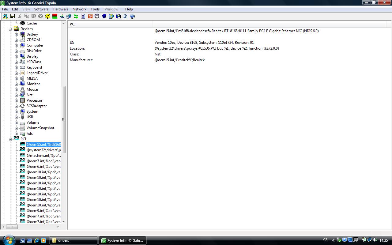

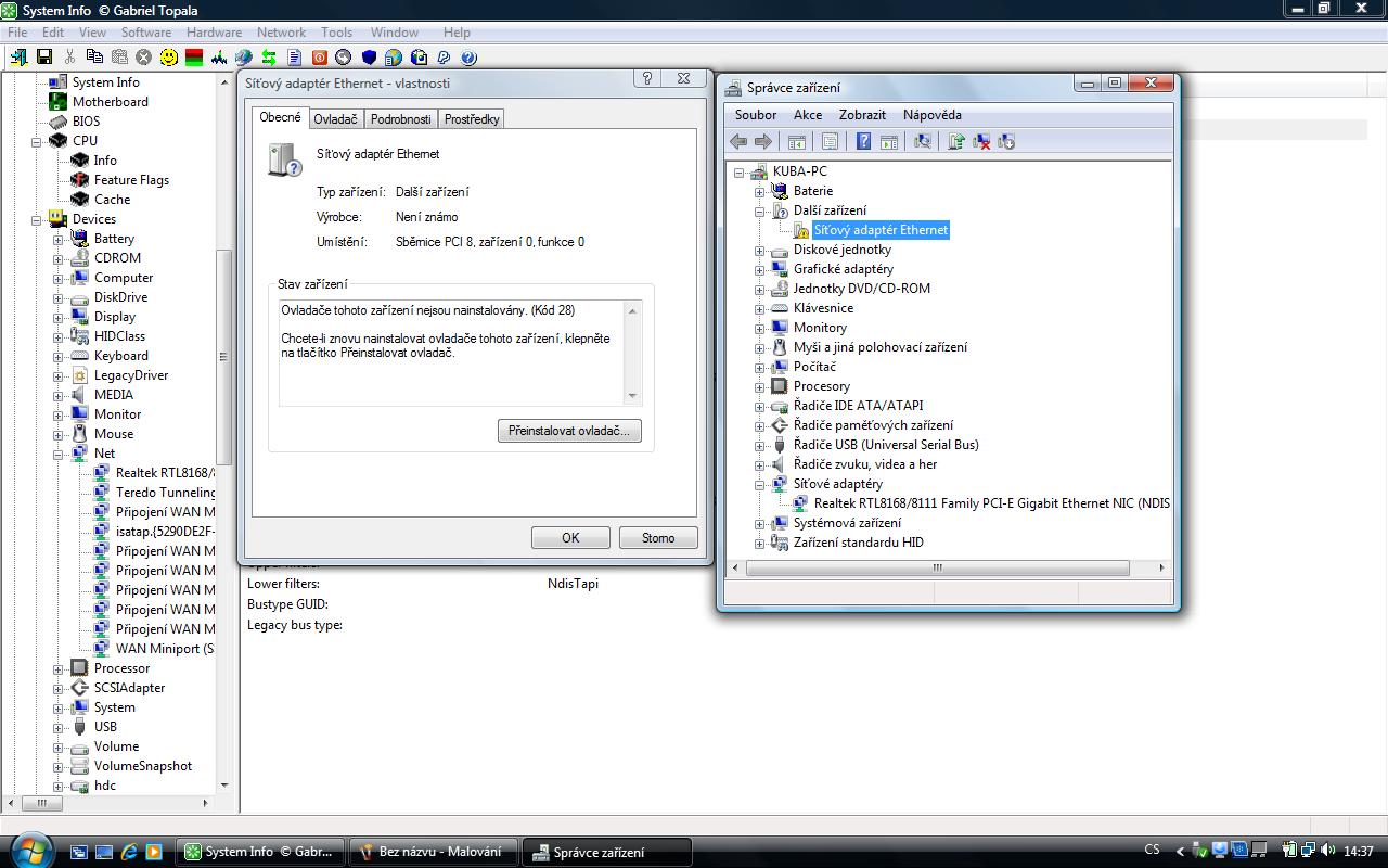

stáhl jsem si program na lehčí práci se sítí a píše to všechno v poho jen DHCP 0.0.0.0 , Síťový adap… nový
koulen 08.12.2010 06:40
koulen
takže znovu nainstalovat driver chipsetu základní desky, teprve po něm ovladač síťovky. přesný typ b… nový
lední brtník 08.12.2010 13:26

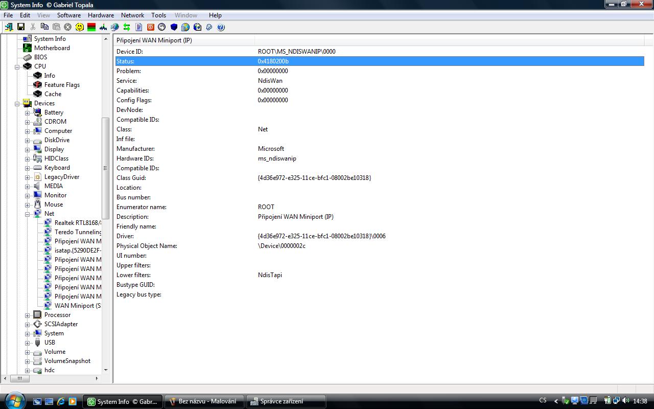

nevím si s tím rady zde přikládám screeny.. není možné, že při instalaci windows se něco pokonilo ?… nový
koulen 08.12.2010 14:41
koulen
tvoje verze siw se chová trochu divně - ta instalace w7 je originál z obchodu, nebo přenesená odjinu… nový

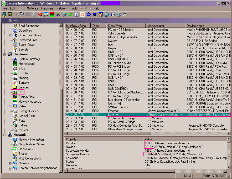

ehm, na výsledek vyhledávání... www.google.cz/search?q=vendor+168c+device+001c+subsystem+3067 ..do… nový

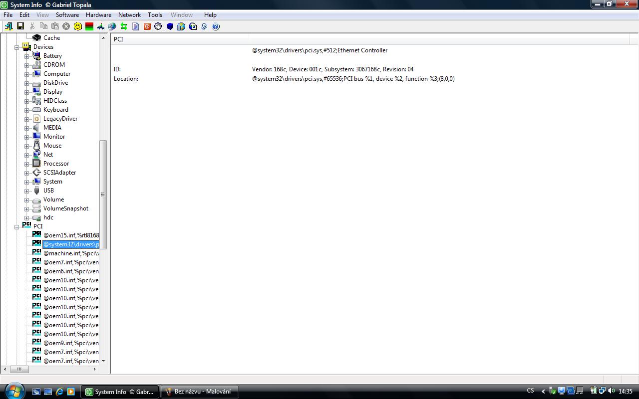

když se ti ve správci zařízení notebuka zobrazuje wifi s otazníkem, chyba není v routeru ani v jeho… nový
lední brtník 09.12.2010 01:06
vendor 168c device 001c subsystem 3067 nový
koulen 09.12.2010 06:32
koulen
na více stránkách najdeš nějaký takový výsledek: http://www.vendev.ru/ven/168c/dev/001c/subsys/3067… nový
lední brtník 09.12.2010 12:32
díky wifina už mi jede nový

- pravým myšem na zařízení s otazníkem - vlastnosti - podrobnosti:
zadej do google hodnoty "vendor device subsystem", např.
a vyjede ti název zařízení, ať víš jaký ovladač u výrobce ntb nebo na netu hledat.
pokud siw funguje normálně, zobrazuje to přehledněji sám.
..dostaneš odpověď např: Atheros AR5007EG WiFi Chip. proč tam teda instaluješ wifi intel, a jak čekáš že ten krám bude fungovat?

Síťový adaptér ethernet- Ovladače tohoto zařízení nejsou instalovány.
drátová síť s gigabit realtek 8168 ti nejspíš jde - připojení přes kabel k routeru nebo druhému pc můžeš ověřit. pokud by nefungovalo ani to, znamenalo by to zcela vadnou instalaci systému, zralou na formát.

odeber ve správci zařízení wifikartu, restartuj.
spoléhám na to, že intelácký driver chipsetu základní desky máš opravdu nainstalovaný. jestli se ti ve správci zařízení u ide/ata zobrazuje přesný název brouka pro řadič disků, je driver chipsetu nainstalovaný správně. (je to jen jistota navíc, některé ovladače ho nevypisují)
zjisti si ve správci zařízení co přesně máš za wifi-hw v notebůů. viz vlastnosti (ne)detekované wifi - podrobnosti, např:
PCI\VEN_10EC&DEV_8167&SUBSYS_E0001458&REV_10\4&CC5B14E&0&78A4
vygoogli si název tohoto ovladače. pokud není na cd/nechytá se na wifikartu, zkus ještě najít na netu - u výrobce wifi nebo třeba na www.lostmydrivers.com
když nepůjde nic nainstalovat, pak je wifi divné/mrtvé. musel bys ho nahradit usb-wifi adaptérem.
