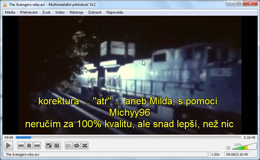

vlc dvě věže [9442-vlc-dve-veze-jpg] udělejte jak píšu a užívejte. ;-)

Mno, taková ta přeškrtnutá óčka a podtrhlé š. Ale už jsem to odhalil - nový vlk je šit s titulkovým…

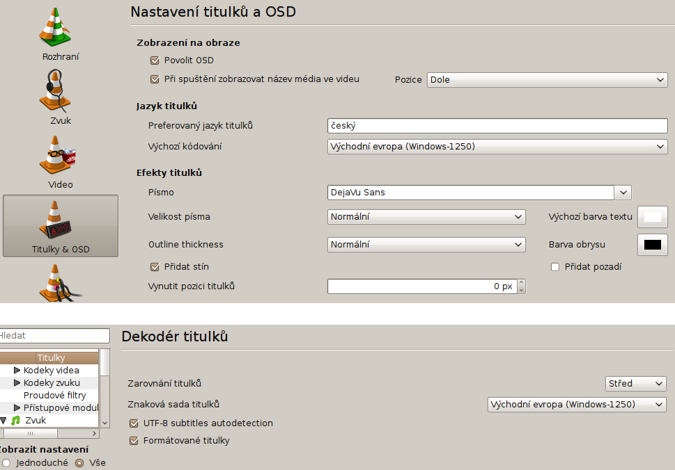

Taky jsem měl v Debianu totožný problem s VLC 2.0.1 VLC mel defaultni nastaveni kodovani na win-125…

Jelikož mi to také nešlo, zkoušel jsem různě měnit kódování. Nakonec jsem skončil u toho, že jsem da…

Tak na Ubuntu to bezi OK, respektive jako default je windows1252, tak jsem prehodil na windows1250,…

Tak na win7 je to uplne stejny jako v tom Ubuntu, staci zmenit kodovani.

Tak jsem si stáhl portable VLC a až po změně fontu se začaly správně zobrazovat titulky. 469585526

Dík za zájem :beer:. Už jsem to vyřešil na všech strojích. Jestli tě to zajímá - bez videa navolit 1…
