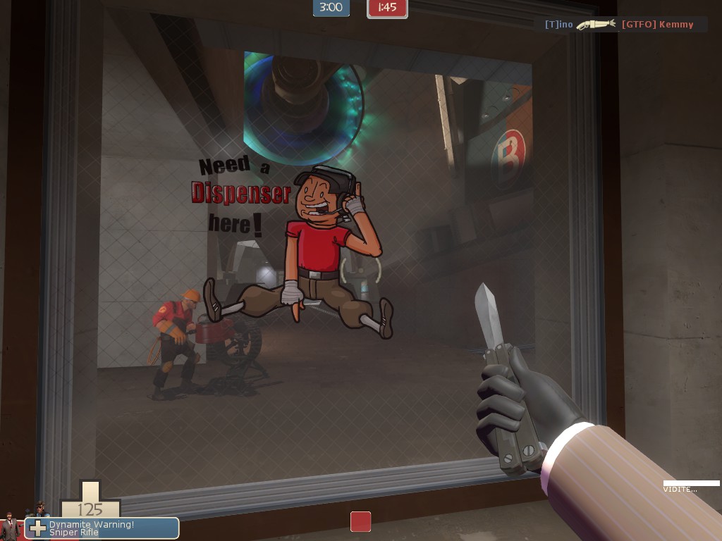

Už si s tim nevim rady.. Potřebuju obrázek dostat z PNG do formátu, kterej nepodporuje Team Fortress(spray). Jsou tam formáty .bmp, jpg, gif. a ještě jeden, teď si nevzpomenu. No ale když převedu ten nepodporovanej .png obrázek do .bmp, .jpg. nebo do .gif, tak se to pozadí začerní a změní se i barva písmen. Převáděl jsem to programem Format Factory. Snad mi pomůžete. Thx

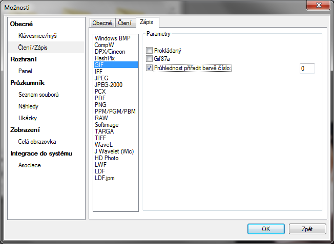

gif transparency umí - ale ne jako alfakanál, ale (tuším) definicí první (nebo poslední) barvy a spe…
touchwood 18.09.2012 20:25
Budem pokračovat zítra(jsem unavenej a kecal bych blbosti). Do přílohy vám hodim obrázek, jak by to…

například: [http://pc.poradna.net/file/view/10924-rainbowscout -7635-preview-gif] edit: tak ten "s…
touchwood 18.09.2012 21:22
Dík za odkaz, ale když si ten obrázek otevřu v Gimpu, dám exportovat a zadám formát .TGA, tak to zas…

Všem vám moc děkuju, stáhnul jsem to touchwooda a funguje to. Příště už to snad zvládnu sám :-) poslední
