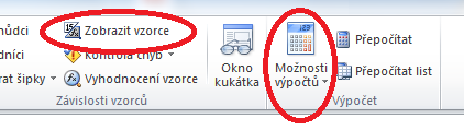

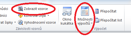

Koukni se na kartu vzorce viz obr. [http://pc.poradna.net/file/view/11857-excel-png]
Siki83 10.12.2012 14:57
Siki83
Tak to pak bude nejspíš problém ve formátu buňky, či v nastavení zobrazení, nebo tak něco. Vzorec je…

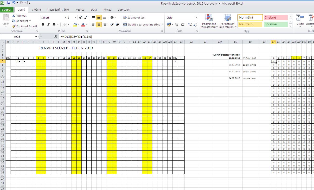

tady je screen
Horal 10.12.2012 15:00
Horal
A máš ve vzorci i v té tabulce opravdu naprosto stejné "D■"? Není v tabulce třeba mezera? Zkus to D■…
L-Core 10.12.2012 15:06
L-Core
už píše, že mu to funguje. Asi měl zaplé to zobrazení vzorců
