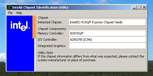

Ke zjištění Intel chipsetu existuje utilitka ChipUtil.exe - je ke stažení přímo na stránkách Intelu.
![[http://pc.poradna.net/file/view/1043-bez-nazvu-jpg ]](/file/view/1043-bez-nazvu-jpg)
