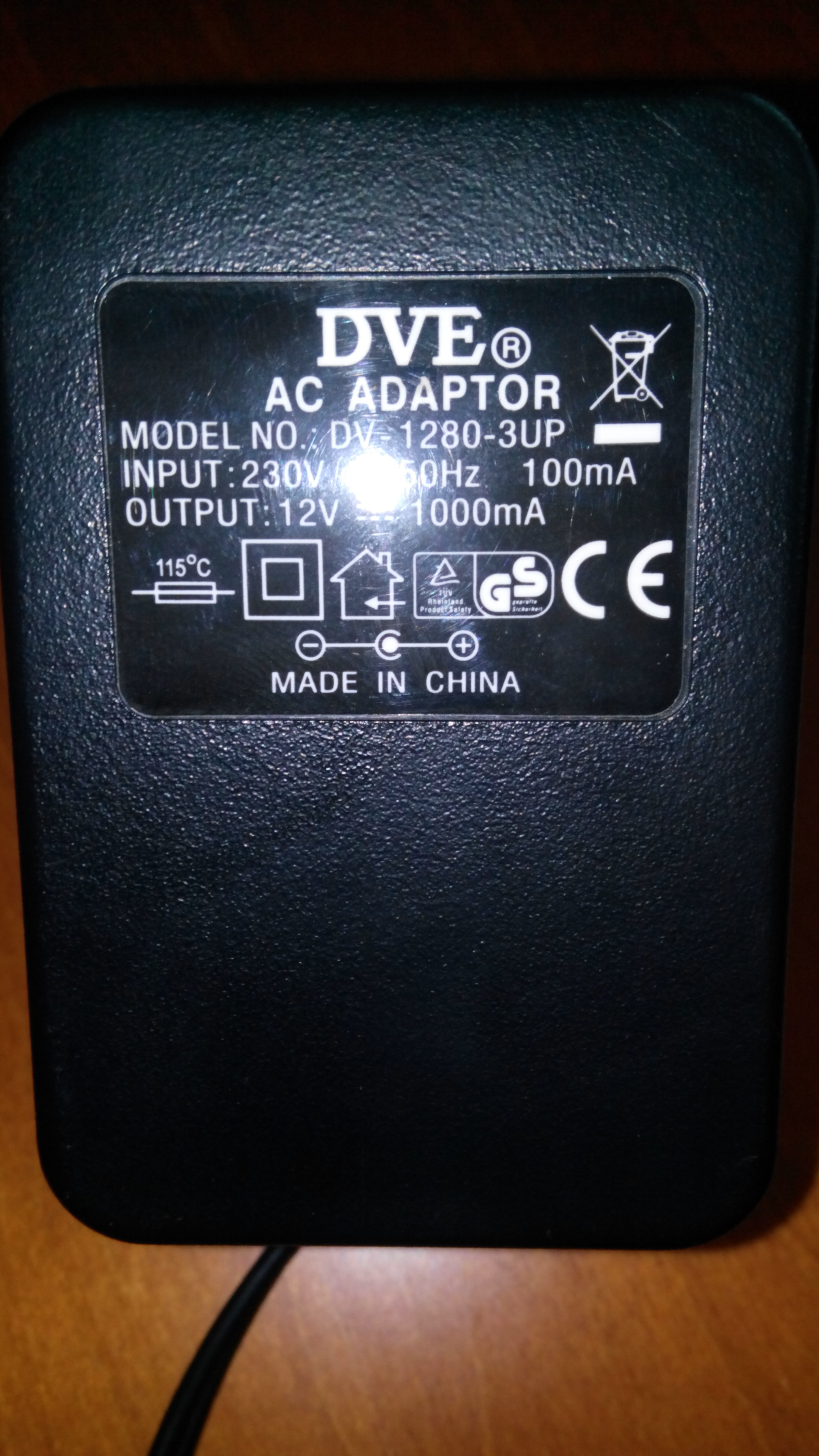

chtěl bych použít AC Adaptér DVE 12V 1000mA pro napájení zařízení, které vyžaduje 12V, 700mA. Dnes jsem ale naměřil, že adaptér "naprázdno" dává 17-18,4V. Po vygooglení jsem podobný dotaz našel, psalo se tam, že po připojení napětí spadne na tě 12V. Nejsem si tím ale jistý a nechci koncové zařízení za 4000Kč spálit. Nenapadá mě jak bych mohl naměřit napětí při zátěži, když mám zařízení zapojené, logicky se k němu multimetrem nedostanu. Existuje na toto nějaký fígl?

AC Adaptér DVE 12V 1000mA A odkaz by nebyl? Co kdo si tak pod tím má představit? Pokud to není stab…
ms 24.04.2014 19:06
ms

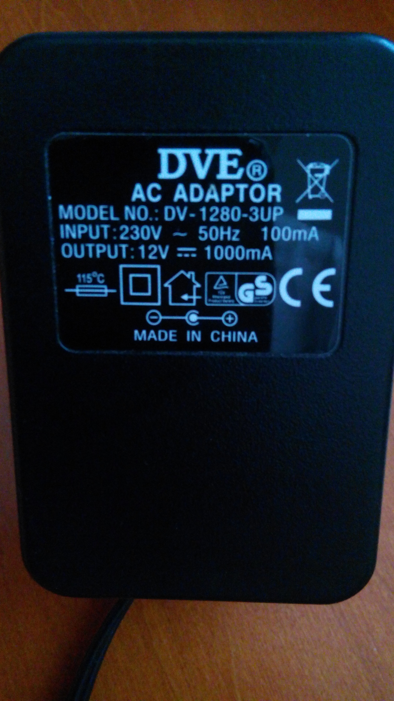

Nenašel jsem na googlu, tak posílám.
animalplanet 24.04.2014 19:32
animalplanet
Tak snad jste jej někde kupoval? Pokud to není asiatský stánek na blešáku, pak snad krám má webové s…

Tenhle křáp znám, vevnitř je normální trafo, gretz a kondík 1000uF/16V. Možná na 25, ale moc si tím…
mia 24.04.2014 20:26
mia
Měl by být na 25V, ale holt Číňané "kostují". Předpokládám, že ani trafo není žádný zázrak. To už by…
ms 24.04.2014 20:58

Tazatel to udal dobře. Napětí naprázdno cca 18V (to odpovídá cca 12,73V na TR naprázdno), po zatížen…

Zkus ten zdroj zatížit nejlíp nějakou žárovkou. 12V na 700mA je přibližně 8,5W, desetiwattová žárovk… poslední
