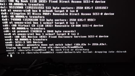

Mám půl roku FreeNAS 8.3.1x86. Protože jsem ho původně stavěl dočasně (finance)použil jsem 4 HDD co jsem měl doma , o různých velikostech 1x 2TB,2x750GB a jeden WD book 1TB přes USB.Později jsem chtěl 4x HDD 2TB raid 5 zrcadlení.Nyní se stalo že po restartu už FreeNAS nedokončil boot a nedostane se do fáze abych ho mohl spravovat přes webové rozhraní. Přidám foto co boot píše.Prosím o radu zda jde FreeNAS přeinstalovat a hdd postupně importovat,nebo koupit 4 ks. 2TB hdd postavit FreeNAS znova a pokusit se data z původních hdd zkopírovat ale nevím v jakém programu jelikož myslím že i když hdd měli různé velikosti FreeNAS na ně nějaký raid použil.Děkuji všem za radu.
jelikož myslím že i když hdd měli různé velikosti FreeNAS na ně nějaký raid použil. On sám od sebe?…

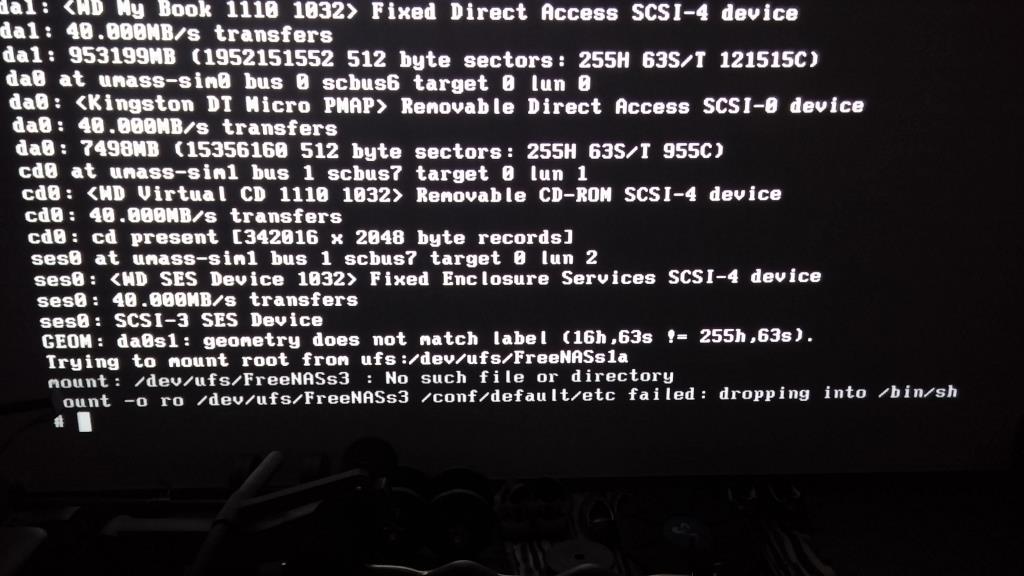

Tak jsem ještě nahrál na jinou flash os a nastartoval FreeNAS , který tentokrát nabootoval až do kon…

Takže samotný os (FreeNAS) byl na tom Kingstonu DT? Což je novinka, kterou jste prozradil až teď. US…

Klasický problém OS na USB Flashdisku. USB flashky nejsou stavěné na provoz 24/7/365, proto takhle b…

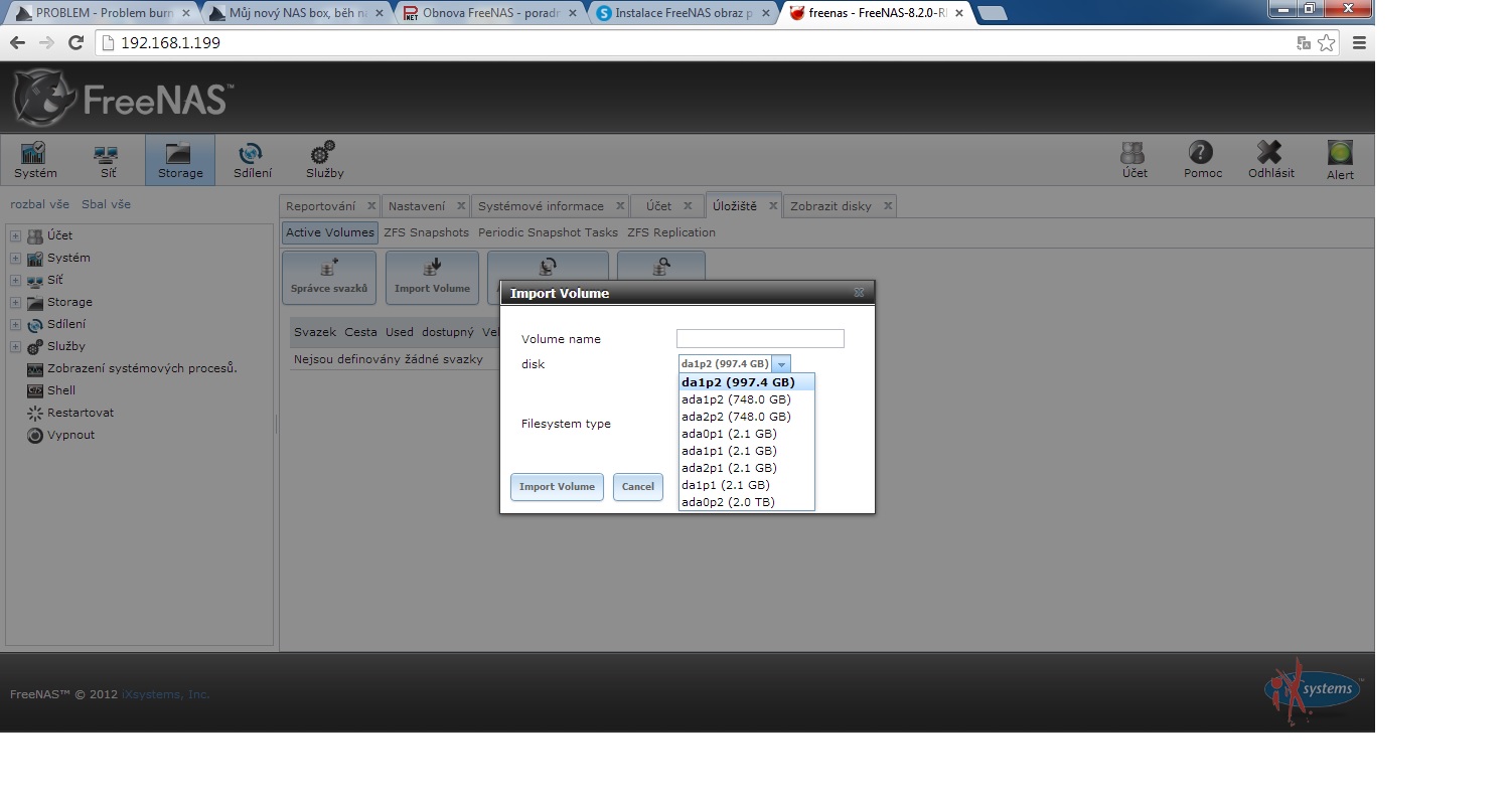

POKUD byl problém jen v mrtvé flašce, tak stačí naimportovat stávající volume. Volumes Předpokládá…

z hlediska importu volume je to jedno, FreeNAS má toto pořešeno velmi elegantně. Nicméně podstatné j…

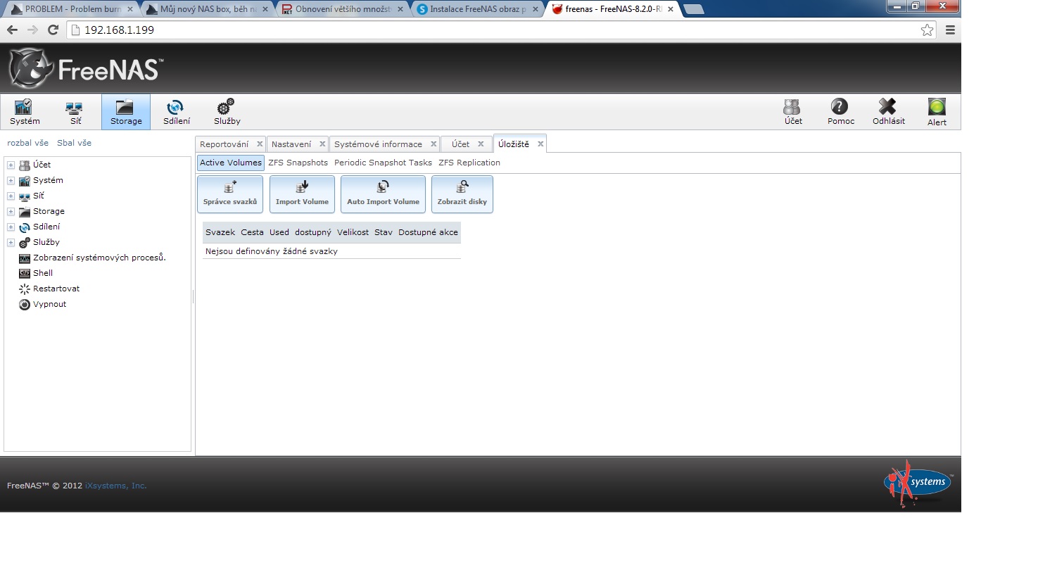

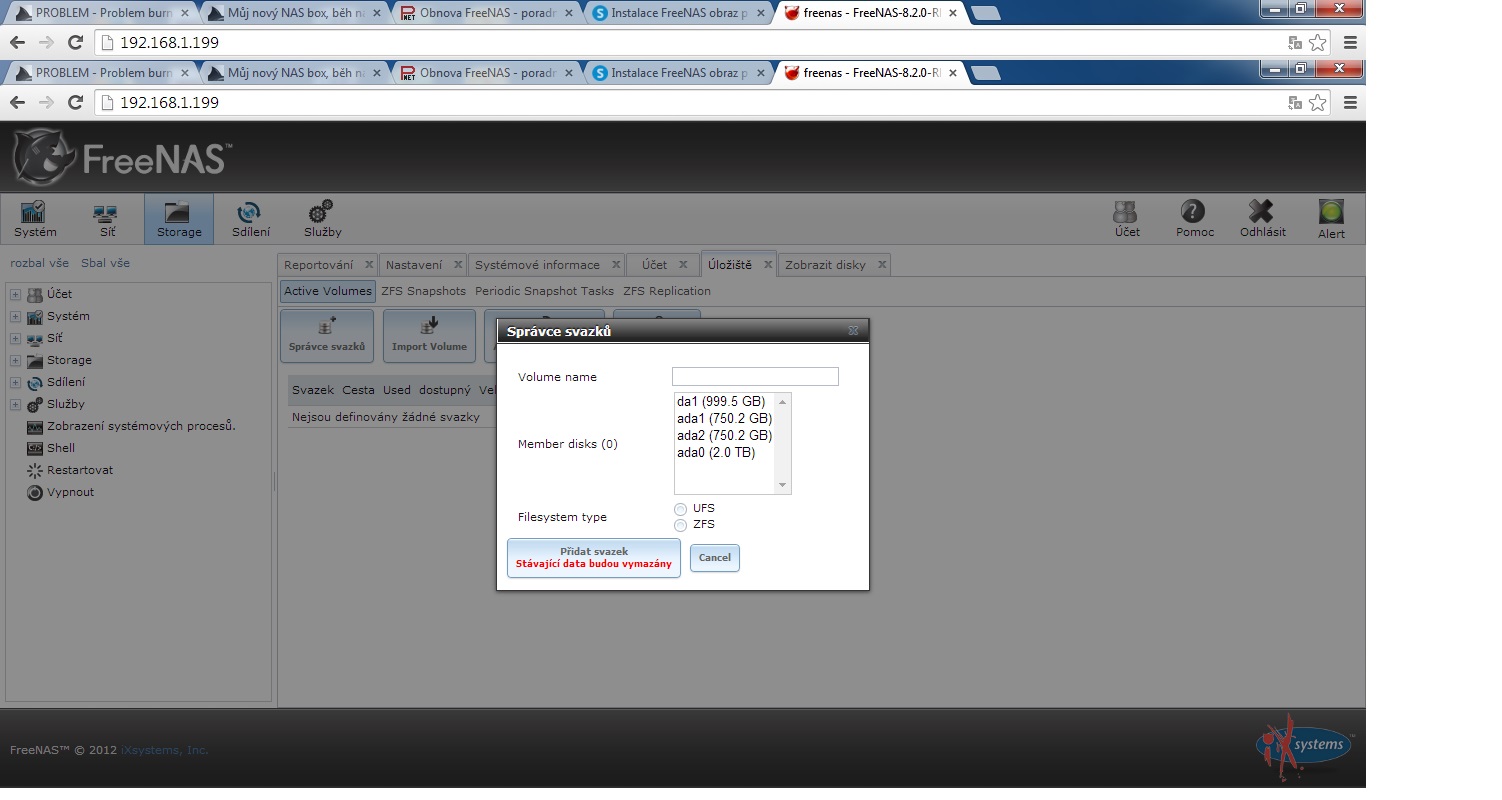

Děkuji za odpovědi jste hodní. Ten NAS normálně fungoval, poslední přihlášení které se podařilo přes…

Psal jsem kamarádovi ohledně ohledně JBOD .Včera jsem zkoušel stáhnout data z toho USB HDD přes ext2…

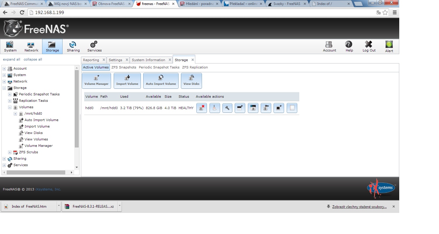

Tak hurá kluci ještě jednou jsem změnil FreeNAS na verzi 8.3.1 a nechal boot který tentokrát trval p…
prchalp1 05.05.2014 12:19
prchalp1
Tak to máte ohromné štěstí! Mimochodem, podle obrázku máte JBOD, tj. ty čtyři pevné disky máte jako…
