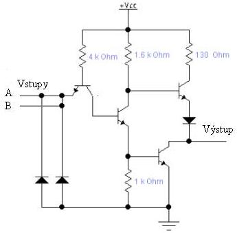

Zřejmě jsi dost mladý (ne, že bych ti to nějak vyčítal). Když začaly integrované obvody, tak v katalozích byla nakreslena i vnitřní schemata. Tohle například je schema dvouvstupového hradla NAND:
![[http://pc.poradna.net/file/view/20085-nand-jpg]](/file/view/20085-nand-jpg)
V jednom integrovaném obvodu MH (resp. SN) 7400 takové obvody byly čtyři.
Třeba vnitřní schema obyčejného operačního zesilovače už bylo dost složité.
A teď si představ takový obvod znásobit třeba milionkrát a asi tak složité bude schema mikroprocesoru.

Odkud máš to schema? Ty vstupy jsou ouplně blbě.
A není to jedno? Jako příklad to posloužilo, až tak úplně blbě to přece jen není a ten šmudla to hradlo podle toho schematu asi stavět nebude
Okopíroval jsem to schema podle první stránky, na kterou jsem padl:
http://homel.vsb.cz/~jur286/Log_sys_soubory/zaklad ni_log_systemy.htm
