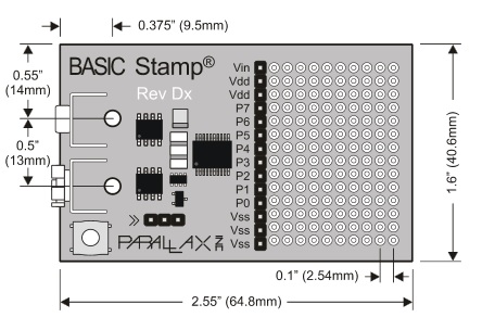

Tak tohle je zajímavý dotaz. Myslím, že zatím můžeš zapomenout, že existují nějaké mikroprocesory a strojní kód.
To na co se ptáš, už je IMHO kompletní počítač s nahraným SW (resp. FW) co umožnuje nahrát zvenku (obvykle z PC) uživatelský program a spustit ho.
Já s arduinem nemám co do činění, svého času jsem si hrál s tímhle:
[http://pc.poradna.net/file/view/20908-stamp-jpg]
http://www.parallax.com/sites/default/files/downlo ads/27218-Web-BASICStampManual-v2.2.pdf
to je podle mého názoru něco podobného, akorát asi jednoduššího a primitivnějšího. Programovalo se to v jazyce podobném BASICu, napsalo se to v PC a do BASIC STAMP se to poslalo prostřednictvím paralelního portu, kabel z paralelního portu se zapojoval do třech pinů co jsou nad nápisem PARALLAX, k patentkám na levé straně desky se nejdřív musela přicvaknout devítivoltová baterka a mohlo to fungovat, škoda, že už se to asi nesežene (a taky by se těžko shánělo PC s paralelním portem), pro začátečníky na první seznámení ideální. Mělo to osm drátů (P0-P7) co se nechaly nastavit jako vstupy nebo výstupy.
Můžeš prozradit nebo aspon naznačit, co s tím hodláš?
Mikrokontroler je samotný brouk (i když teď se různé názvy používají různě) co může mít v sobě programovou paměť. Třeba tady:
http://mikrokontrolery-pic.cz/zaciname/co-je-to-mi krokontroler/
Tam můžeš napálit program, obvykle prostřednictvím nějakého programátoru. Pak toho brouka zapojíš do nějaké desky kde je přivedené napájení a další věci co jsou potřeba k tomu, aby ten mikrokontrolér začal fungovat tak jak se od něj požaduje.
Například na tom obrázku co jsem ti poslal je mikrokontrolér ten mnohanohový brouk (aspoň myslím) vlevo od písmenek P3, P4. Má v sobě nahraný program (v tomto případě tam ten program nahráli u výrobce a uživatel už s tím nemá nic společného) co umožňuje komunikovat s připojeným PC a nahrát program uživatele (to je jakási nadstavba toho programu co už tam je a do kterého uživatel už nemůže zasahovat, leda by si na to vzal kladivo a majzlík). Ty další brouci mohou být paměti programu uživatele a dat.
