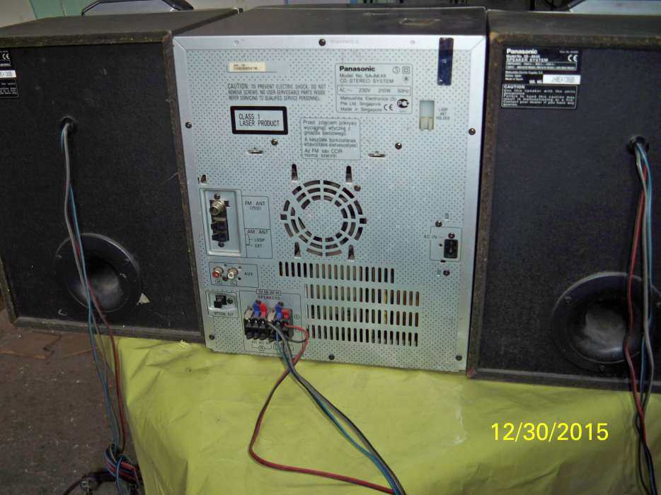

:-D To jako fakt vedou od "věže" čtyři dráty ke každému repráku? Nebylo by foto?
mif 19.06.2016 13:40
[http://pc.poradna.net/file/view/26182-samejdrat-jp g]
karel 19.06.2016 13:45
Tý vole! To se fakt v tomto segmenu vyskytuje / vyskytovalo? ::)
mif 19.06.2016 13:48
Jo, v tý době to byl vlhkej sen puberťáků, tyto "věže". Tento model a některý další měly "superwoofe…

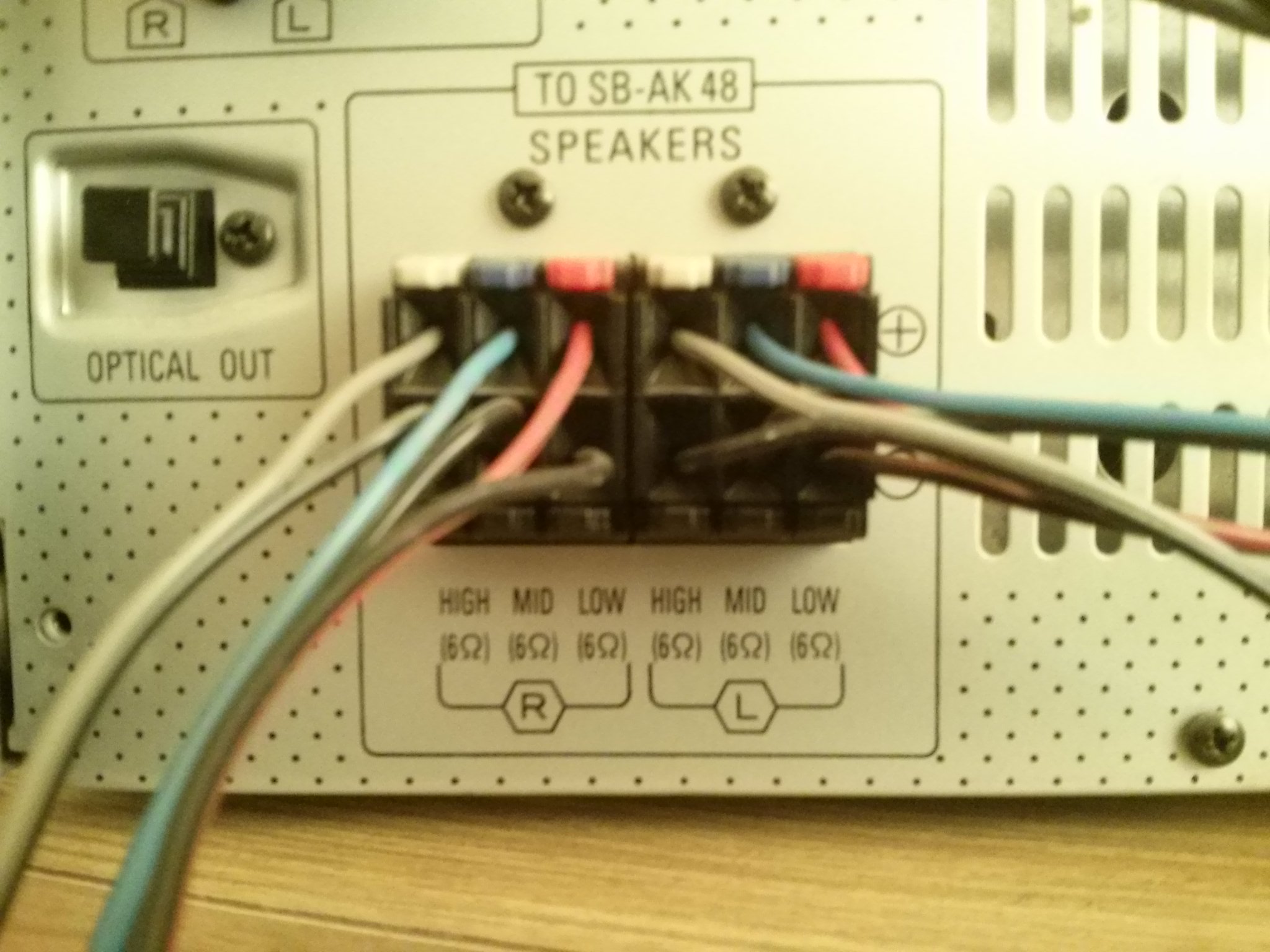

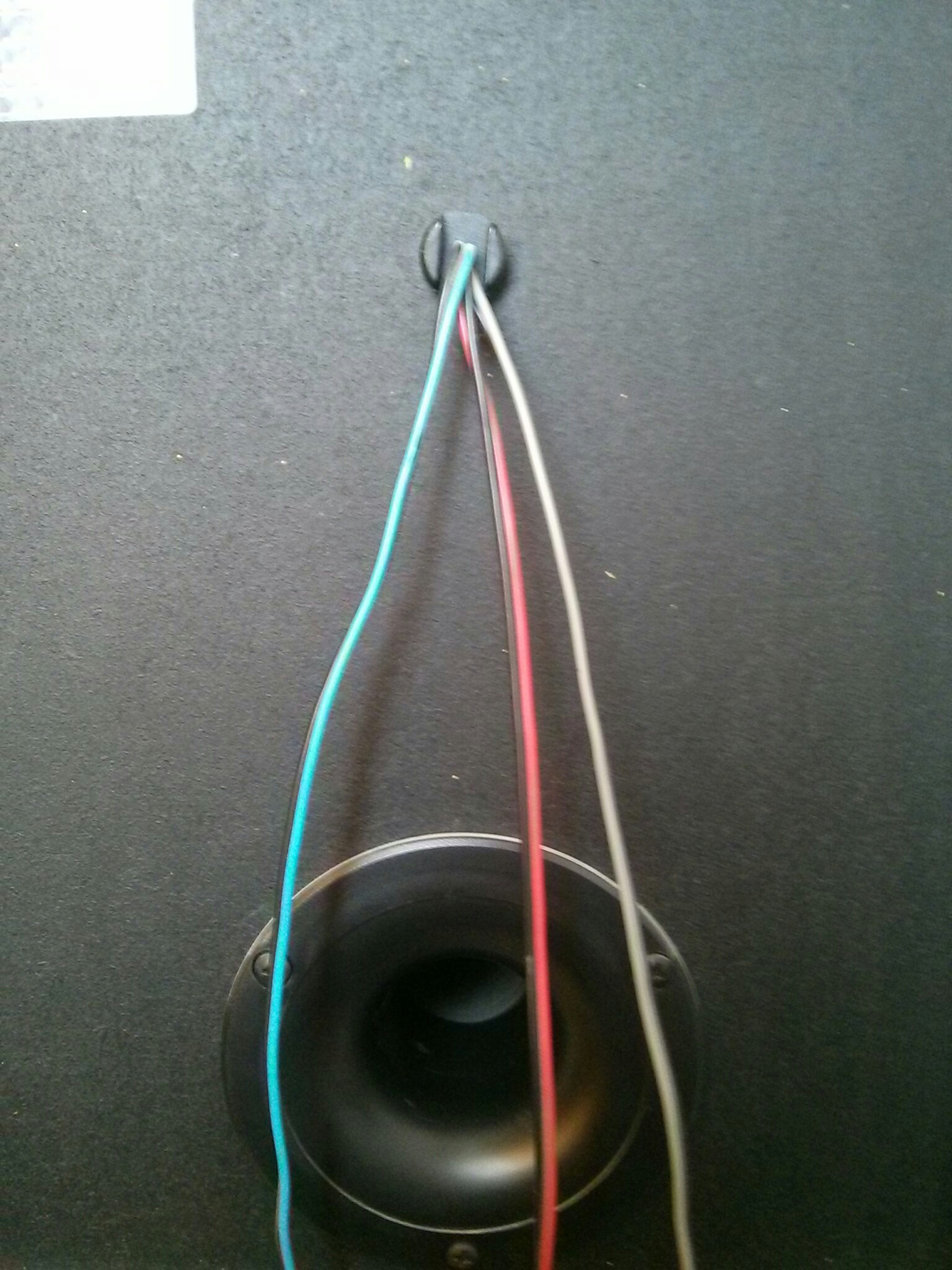

nevedou 4 dráty, ale 3 dvojlinky z jedné bedny...foto by bylo...
Katorz 19.06.2016 13:49
Katorz
Hmmm, tohle jsem fakt ještě neviděl. Měl jsem bi-wiring repráky s Denonem zesíkem, ale tri-wiring op…
mif 19.06.2016 13:54
To se dělalo bězně u těhle krámu. A dodám tohle není bi wiring, ale omrdávka z vyhýbkou v zesilovači…

Jo, v tý době to byl vlhkej sen puberťáků, tyto "věže". Tento model a některý další měly "superwoofer", což byl samostatnej basák v bedně a zbytek byl na panelu před bednou. Včetně basáku, kterej měl za sebou pidiozvučnici, střeďák měl uzavřenej koš coby ozvučnici. Umělo to akorát dunět a zahuhlat veškerý středy.
Právě kvůli tomu superwůfru to mělo kábl zvlášť, pak druhej na basák a ten zbytek byl na výšky, i když ty výškový repráky tam byly taky spíš jen na parádu.
