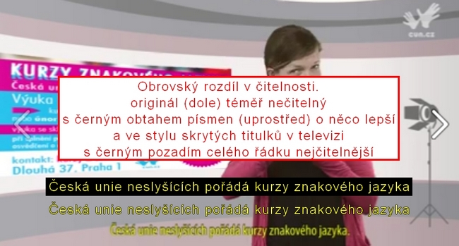

Hledám program, na vkládání titulků přímo do videí. Jde o videa ve znakovém jazyce a aby v nich byl i český text.
Požadavky
* barva písma, nejlépe však i možnost pozadí (viz obrázek)

Tohle neporadim, ale to budou videa pro vysilani do televize? Nebo jaky je duvod pro titulky napasovane v obraze?
Samozrejme jakakoli uprava rekodovani a vsechno tohle ma vliv na kvalitu titulku v obraze, mnohem lepsi volba je mit titulky textove, pokud to lze. Bud jako separatni soubor nebo proste titulkovou vrstvu ve videu, treba mkv kontejner umi stopu pro video, vice audio stop a vice titulkovych stop, takze jde volit treba i z vice jazyku atd.
Jde o to, že to jsou třeba minutová videa, v podstatě překlad českého textu do znakového jazyka, která se dávají i jinam, než třeba na Youtube (kde to jde), posílají si to lidé e-mailem a podobně.

pres Avidemux
Ja to nedelal, ale pocitam, ze podklad tak, aby byly dobre videt bys tam mel dostat pres nejakej vhodnej font, ktery by to podporoval.
Samozrejme problem s reenkodovanim videa pri vkladani vhodnych titulku primo do obrazu zustava a pokud video ulozis pres nejaky vic ucinny ztratovy kompresni algoritmus tak, aby bylo male, tak dostanes podobny vysledek jako to co se ti nelibi. Je to podobne jako kdyz mas treba JPEG obrazek stranky textu a cim vic ho komprimujes, tim vic je text necitelny.

Potrebujes sehnat primo font, neco takoveho to:
http://www.dafont.com/impact-label.font?nb_ppp=50& af=on
