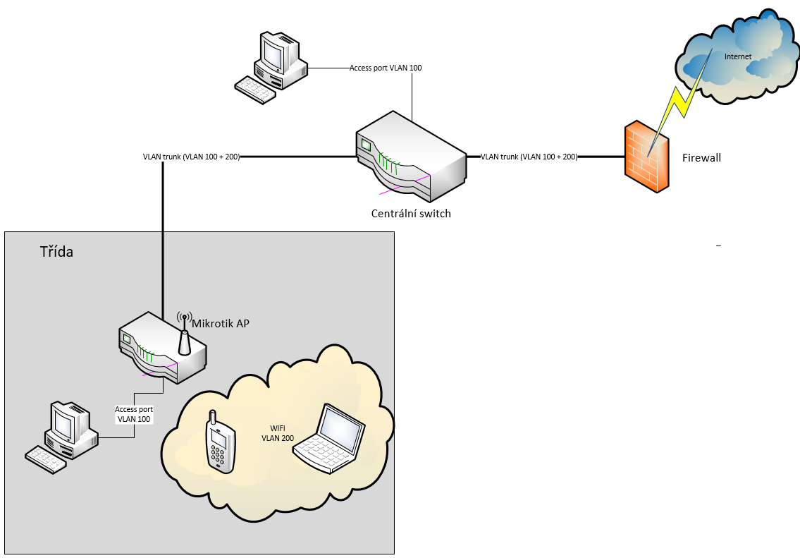

Potom by to mělo být nějak takto (to je samozřejmě nejjednodušší model, který nezohledňuje např. roz…

Možná by nebylo nutné to řešit ani pomoci VLAN.
Pokud není třeba, aby byl přes wifi přístup do privátní školní sítě, tak Mikrotiky za 500,- Nakonfigurovat na nich WiFi pro hosty, zabránit z ní přístup do vnitřní sítě a omezit ji rychlostně tak, aby to neomezovalo chod školy.
Zapnout WiFi client isolation, aby na sebe WiFi klienti neviděli.
Mikrotiky VLAN zvládají, tam problém není. Z vlastní zkušenosti vím, že haranti mají tendence "zkoušet" a VLAN je nejnižší možné zabezpečení (o těch už málokdy vědí a jejich kinderhackerské nástroje to moc neznají).
Zásadní problém bude ten centrální switch a router.
omezení aplikuješ na firewallu. Tam se všechny sítě vyústí. Lze tam nastavit např. že VLAN100 může koukat do VLAN200, ale obráceně ne. Lze omezit odchozí protokoly např. jen na HTTP(S), lze to selektivně prohnat squidem nebo nějakou jinou proxy a vytřídit např. nevhodné stránky.
