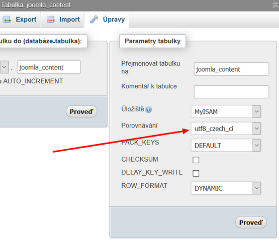

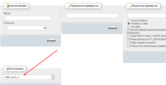

V databázi se vše zobrazuje dobře. I je všechno porovnání nastaveno na UTF8. Soubory jsem v adresáři…

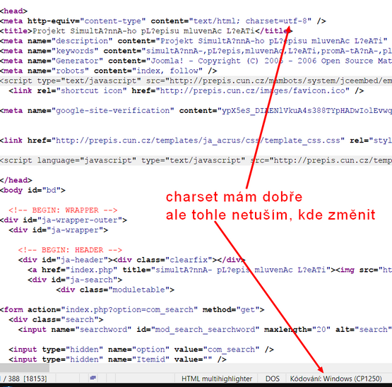

Já tam ve zdrojáku vidím:
<meta http-equiv="Content-Type" content="text/html; charset=iso-8859-1" />
U těch předělávek bývá problém v tom, že se musí poměnit i kódování zdrojáku. Nestačí to poměnit jenom na UTF-8 v meta tagu, ale musí se změnit i znaková sada souboru (formát - třeba PSPadem).

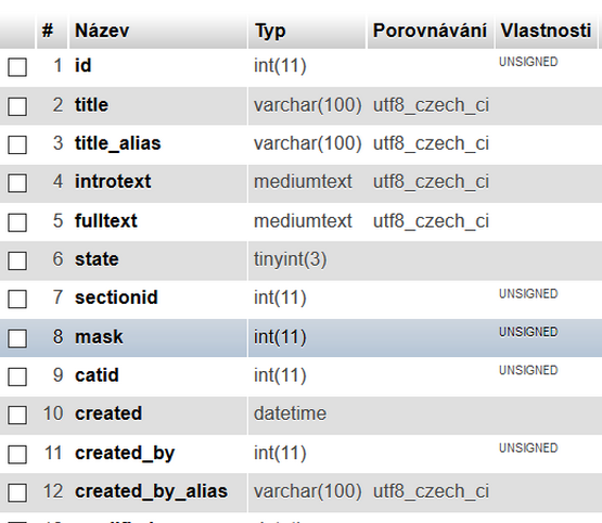

V databázi se vše zobrazuje dobře. I je všechno porovnání nastaveno na UTF8. Soubory jsem v adresáři převedl hromadně v Altap Salamander.
Ono to bude dělat toto, ale netuším, kde to změnit. Přijde mi to, jako kdyby se to dělalo globálně v nějaké konfiguraci. Nevím však kde, když se v databázi, ani v adresáři nenajde výraz 1250.

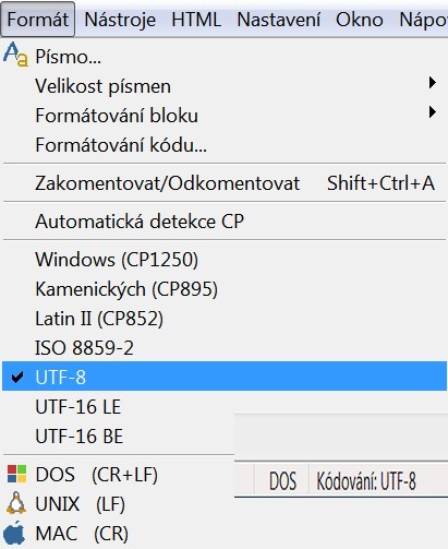

Já to hromadně nikdy nedělal. Jednotlivě to dělám tak, že si ten soubor otevřu v PSPadu, změním to v nabídce Formát a znovu dám Uložit (takže ten soubor je stále na stejném místě). Jestli to jde i hromadně nějak jinak - s tím počkej na Fialu.

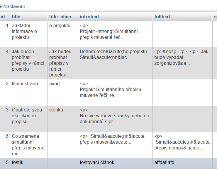

Aj v Joomle sa predsa dá všetko editovať. Podľa tých obrázkov sa zdá, že v db to je asi v poriadku.
Potom treba skontrolovať tú komunikáciu, to že si nenašiel tých 1250 bude možno ten problém, v kóde v mieste za mysql connect určite treba doplniť správne set names, pravdepodobne tam chýba.
mysql_query("SET NAMES utf8");
