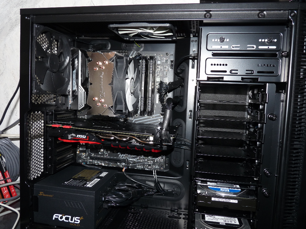

Pohled dovnitř. SSD je z druhé strany case, jakoby na stojáka. Žádné zbytečné překážky pro slušný pr…
L-Core 07.01.2018 16:52
L-Core
Pekny, cisty to je ;-) (snad par let poslouzi) * Ale osobne su spis na ITX :-p

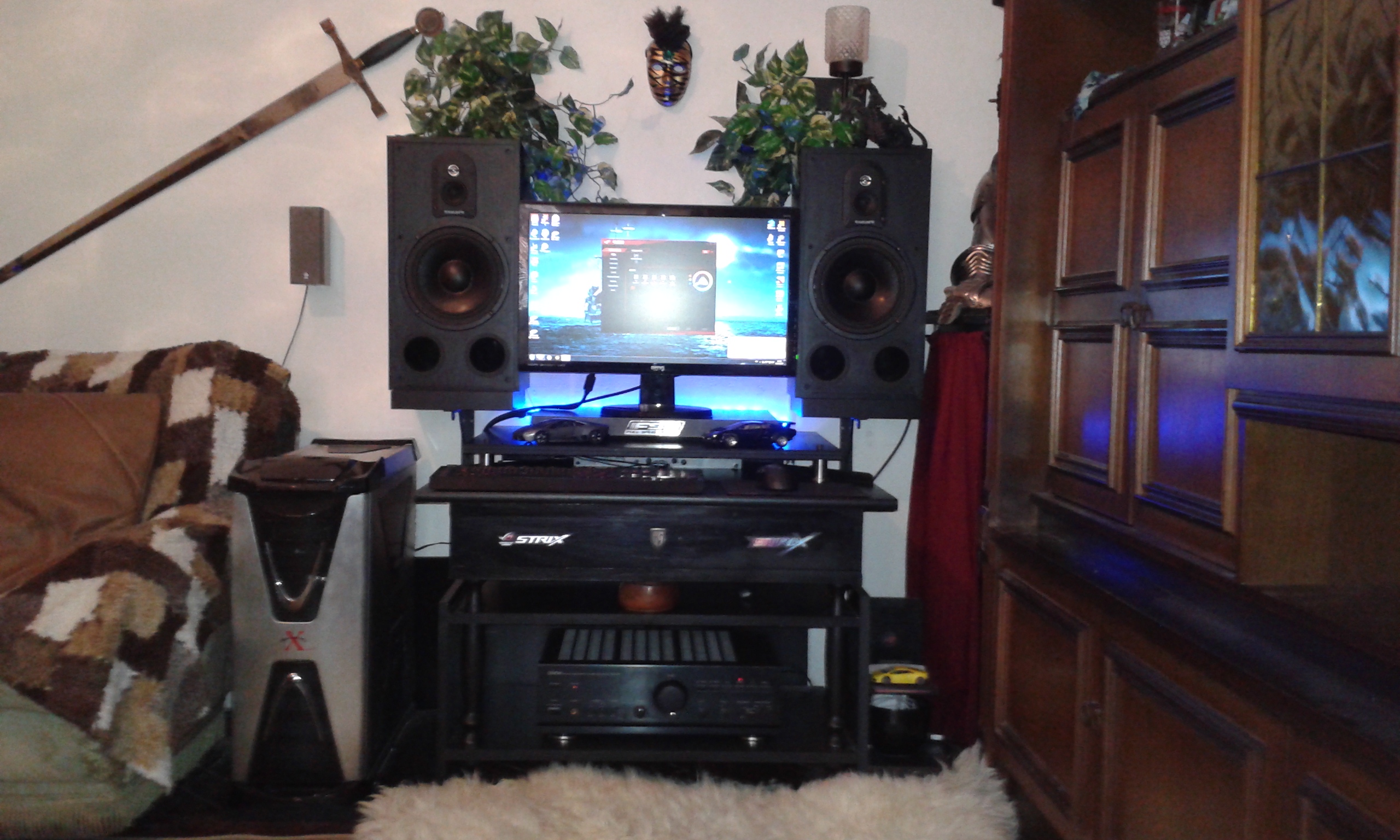

Jo dík ,sem ty repro nakonec pořešil takhle (v plánu byli nějaký nový za 8) a ty držáky to bylo pekl…
sambilionk 07.01.2018 18:28

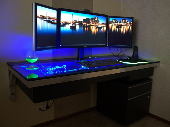

Takovej stůl bych nepřekousnul. Tam bych se nemohl vyvalit a natáhnout nohy pod stůl. Stejně blbý, j…
Prasak 07.01.2018 19:31
Prasak
• Ty kraso ! :-D:-D * Ty bedny te musi drse ocesat repu jak tomu pustis !! Cesky rozhlas hadra (PS:…

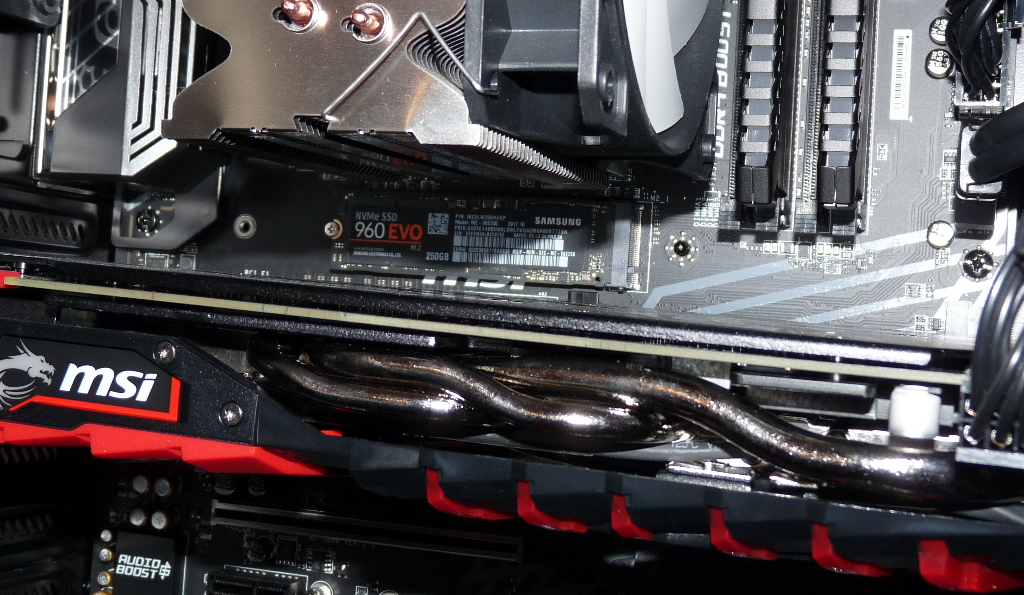

SSD je z druhé strany case Takže došlo ke změně, místo M.2 PCI-Express pomalejší klasický SSD?
M-Pol 07.01.2018 18:05
M-Pol
Jo to bude klasika, Fractal tam má držák na ssd/hdd 2,5.
jezekhifi 07.01.2018 18:07
jezekhifi
Predtim tam byl v navrhu tusim Msata (M.2 na desce) na misto SSD (SATA). * Fraktal osazuje docela sl…
XoXoChanel 07.01.2018 18:15
XoXoChanel
Jo jo. Ono stačí i klasické ssd. Ty M.2 jsou poněkud drahé3-[
jezekhifi 07.01.2018 18:18
jezekhifi
To uz stoji jak SSD dneska. (Kingstonky, Crucial WD), kdyz porovnam naké 256-500Gb * Jo tak, jo jo,…
XoXoChanel 07.01.2018 18:18
XoXoChanel
Je tam tento: https://www.czc.cz/samsung-ssd-960-evo-m-2-250gb/202400/produkt
L-Core 07.01.2018 19:25
L-Core
To je ale M2 a ten je na desce buď to nad g.kartou nebo pod a ne takto - [6a6f4b1a-7667-42a4-9db6-90…
M-Pol 07.01.2018 19:41
M-Pol
A navíc psal (SSD je z druhé strany case, jakoby na stojáka) .:-)
sambilionk 07.01.2018 19:50
sambilionk
No nedíval jsem se tam (na druhou), prostě jsem z té "hlavní strany" SSD neviděl. Vlastně jsem ani n…
• Ty kraso ! :-D :-D
* Ty bedny te musi drse ocesat repu jak tomu pustis !! Cesky rozhlas hadra (PS: To modre podsviceni se mi libi, docela v poho takle decente jenom).
(Exituji i prosklené PC supliky, jakoze zabudovany primo vestole, by to nemuselo vypadat spatne v takové kombinaci tak jak to mas, jinak tam ten PC "Big-macek" svou velikosti i pasuje.).
• Myslis ze bys o okazazal slozit ? :-) : http://acidcow.com/pics/24101-incredible-custom-built-computer-desk-mod-68-pics.html
[80948-suplik-png]
• Myslis ze bys sis na to troufl ? Myslis ze bys to okazazal slozit viz *POSTUP ? :-)
* Ja asi, no, asi né. Neco malo sem s hlinikem, plech delal treba u tuningu, ale takovej projekt bych asi nedal.
*Postup : http://acidcow.com/pics/24101-incredible-custom-built-computer-desk-mod-68-pics.html
* Myslim mimo WatreCooling nebo montovani toho PC, jen zaklad, ten stul/support.
Nasrat platit za Wc, zamaskujes navsteve volne pohozenyma novinama aby to neslo videt.
* Jinak klobouk dolu, ja bych teda urcite nezvladl, kdybych to umel, tak bych to aji zkusil, mozna nejakou mensi kopii se stejnym podkladem.

(Jestli opravdu tak jako mazec.
* Fraktal osazuje docela slusny antivibracni uchytky pro uloziste, coz jde citit u nekterych disku..
* Jo tak, jo jo, podrazilo to brutalne..
No nedíval jsem se tam (na druhou), prostě jsem z té "hlavní strany" SSD neviděl. Vlastně jsem ani netušil, že existuje "jinak vypadající SSD". A tak jsem si myslel, že bude vzadu, podle manuálu ke skříni.
Dnes jsem to tedy znova otevřel. A opravdu, je to tam nad grafikou, pod chladičem CPU. Kdybych přesně nevěděl, co hledat, na 100% bych si myslel, že je to součást motherboardu, nějaký eprom.
[81056-p1080076-jpg]
Ano, hardwaru nerozumím :-)
Mea culpa.
Presne tak, kterej blb to vymyslel?
Normalne pres 2,5-3,5 redukci do klece, pokud tam nema moznost dat 2,5 jinak nez ho utesnit na zadech.
A pak bych se chtel zeptat na ten ventilator nad pametma, predpokladam, ze je vyfukovaci smerem ven? Nebude krast chladny vzduch pro procesor? - Ja mam teda vyfukovaci ventilator dozadu a nad procesorem nahore vzadu, ale ten se toci velmi malo, jen aby se zezhora neprasilo. Taky tam mam prostor na dva ventilatory, ale ten vic vepredu mam zadelany plexi taky kvuli prachu.
Neřeš. Z hlediska teplot není lepší řešení, než když je disk velkou plochou připevněn k budce. Teplotní kondukce (přenos tepla kontaktem kov-kov) funguje prakticky vždy lépe, než konvekce (ofukování)
Tak hladka ta plocha neni, jsou tam vzduchove mezery a nikdy ten disk nebude mit nizsi teplotu nez kdyby byl vepredu jako klasika ofukovan prednim ventilatorem. Jenze to je prense ono, vyrobce skrine vymysli nejakou cool hovadinu, lidi se tim zacnou ridit. Presne to L-Core vystihl "praci nejsou ve Fractalu takovi pitomci". Nasledne se SSD predcasne odtavi a odejde a uzivatel rve, ze je SSD k hovnu, ze nic nevydrzi.
Mám tiež Fractal R5 a SSD MX200- 500GB som mal umiestnený vzadu, teplota bola okolo 40°C,niekedy aj viac, čo nie je relatívne veľa - operačná teplota pre tento disk je 0-70°C, podľa dokumentácie. Preložil som ho dopredu, pred vetrák, a teplota klesla na 25°C .
