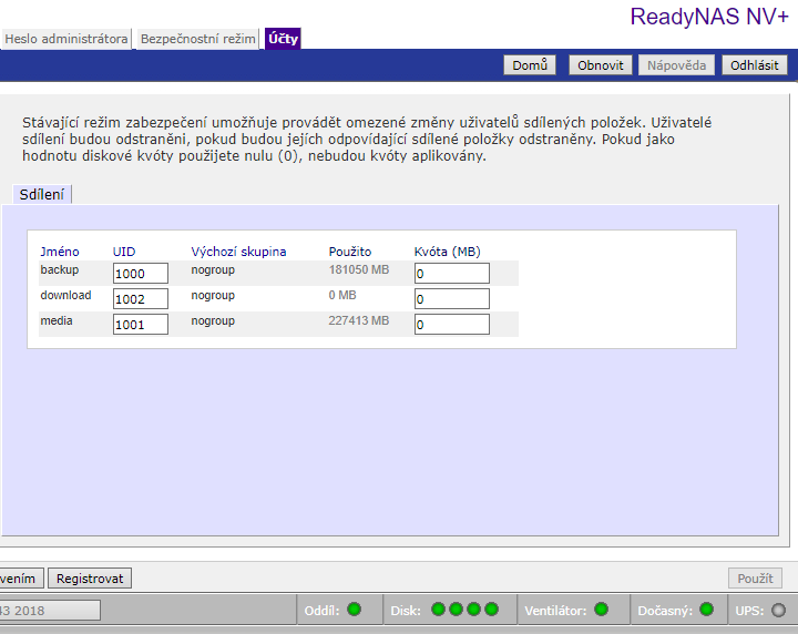

Popravdě, netuším jakým směrem se ubírat, protože na NASu se skupiny nastavit asi nedají (nebo jsem na to nepřišel) viz

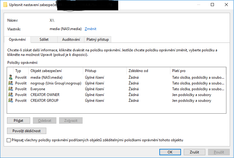

Nicméně výpis práv z Windows vypadá nějak takhle:
Súdiac len podľa toho posledného obrázku s právami tam v podstate žiadne práva nastavené nemáš, resp. máš povolené všetko všetkým (everyone plný pristup).
A ešte doplním, prístupy samozrejme nastavíš na tom NASe. A idú tam nastaviť aj skupiny, čítanie/zápis..
Ha, poradna mi při přeskakování zpět a vpřed při náhledu asi odmazala kousek textu. Ano, používám Everyone protože nevím jak jinak to udělat, ale to je řešení zbabělé a hloupé a rád bych byl zodpovědný a něco nového se i přiučil.

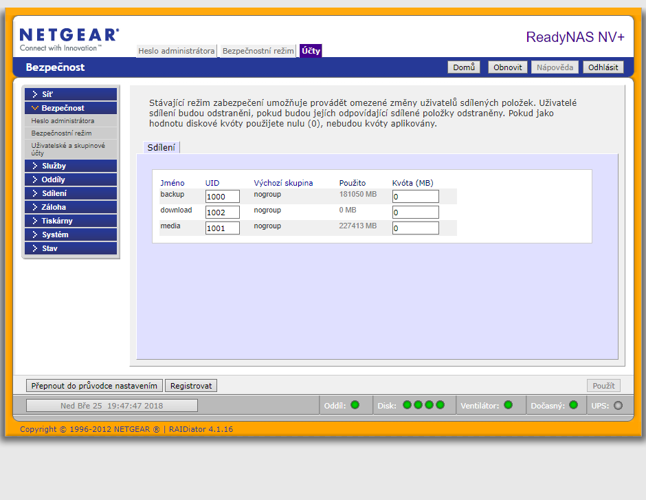

Právěže v administraci toho NASu to nikde nemůžu najít, pokud víš kde konkrétně, budu moc rád, pokud mi poradíš.
Ja som to teraz videl v návode na použitie na internete. Do gúgla daj typ toho NASu a nájdeš "dokumentáciu" v angličtine. Všetky tie základné nastavenia to ponúka.
Kliknout na add user tab se blbě dělá když tam ten tab právě neni.
Nevidím tam žiadne možnosti. Ale vidím tam poznámku, že existujúci bezpečnostný režim toto neponúka. Takže to skús prepnúť do režimu, kde sa tie účty a skupiny vytvárajú. A potom každej nazdieľanej zložke vieš priradiť skupinu alebo konkrétny účet.
Ahá, tam bude zakopaný pes. Ale s poloplným NASem se mi to už moc měnit nechce, aby nedošlo k problémům..Tak vím pro příště. Moc díky!
