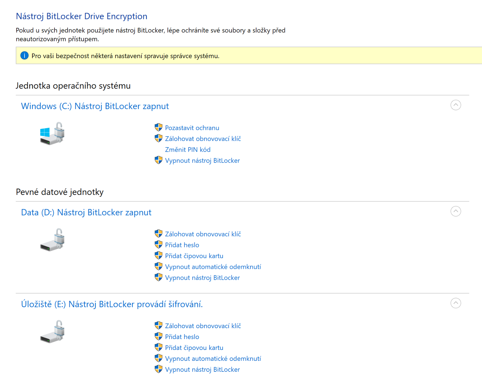

Mám na PC tři disky (systémový SSD, datový SSD, úložiště HDD), operační systém je Windows 10.
Zapnul jsem Bitlocker postupně u všech tří disků, dal šifrování celého disku. Systémový disk C je nyní zaplněn jen z 10 %, zbylé dva disky jsou prázdné.
1. disk C: systémový SSD (jde o NVMe M.2 disk, kapacita 500 GB) se zašifroval celý okamžitě.
2. disk D: datový SSD (jde o Crucial MX500 s certifikací TCG/OPAL, kapacita 1 TB) se zašifroval celý za 1 vteřinu
3. disk E: úložiště pevný disk (Seagate Barracuda, kapacita 4 TB) se šifruje už 4. den a počítám do večera, že se šifrování dokončí
Že se 4 TB disk šifruje několik dní chápu, ale nechápu, jak se 1 TB mohl celý zašifrovat za 1 vteřinu? Nemůže to být nějaká chyba?

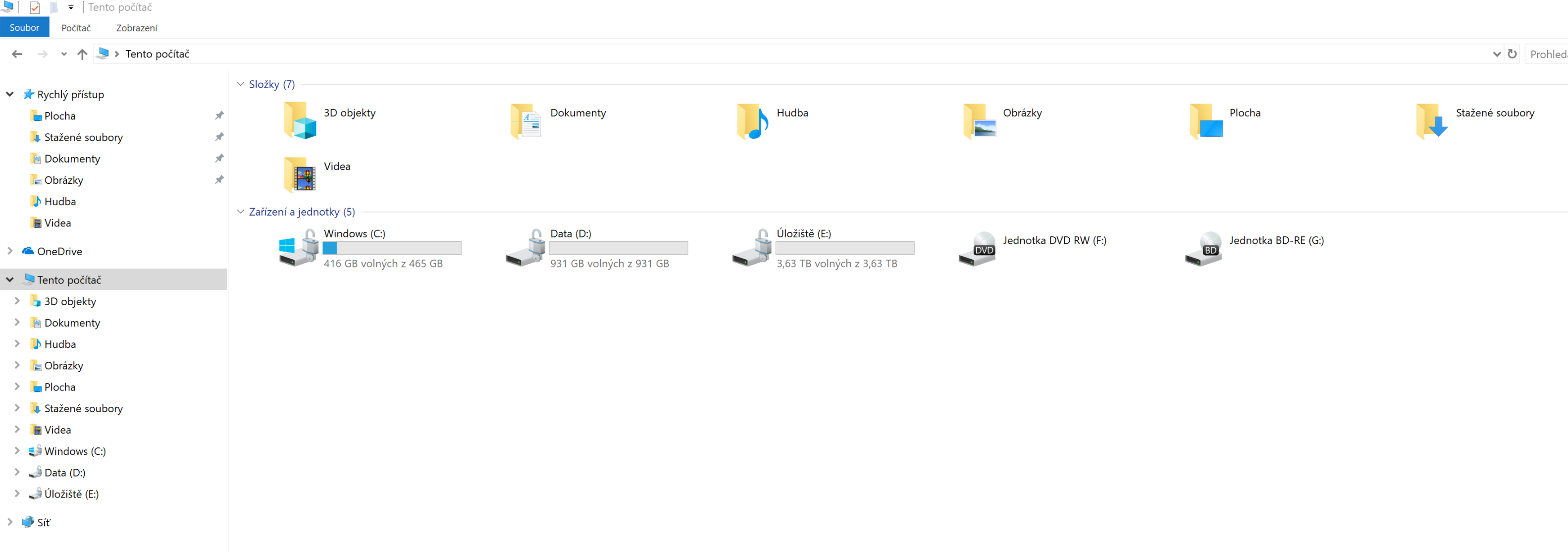

v "Tento počítač" bude u ikony disku žlutý zámeček. Jinak jsi velmi dobrý střelec. Bitlocker je zná…
Jinak jsi velmi dobrý střelec. Bitlocker je znám svou děravostí, tudíž použití jakéhokoli šifrovacího algoritmu je víceméně jen snížení výkonu.

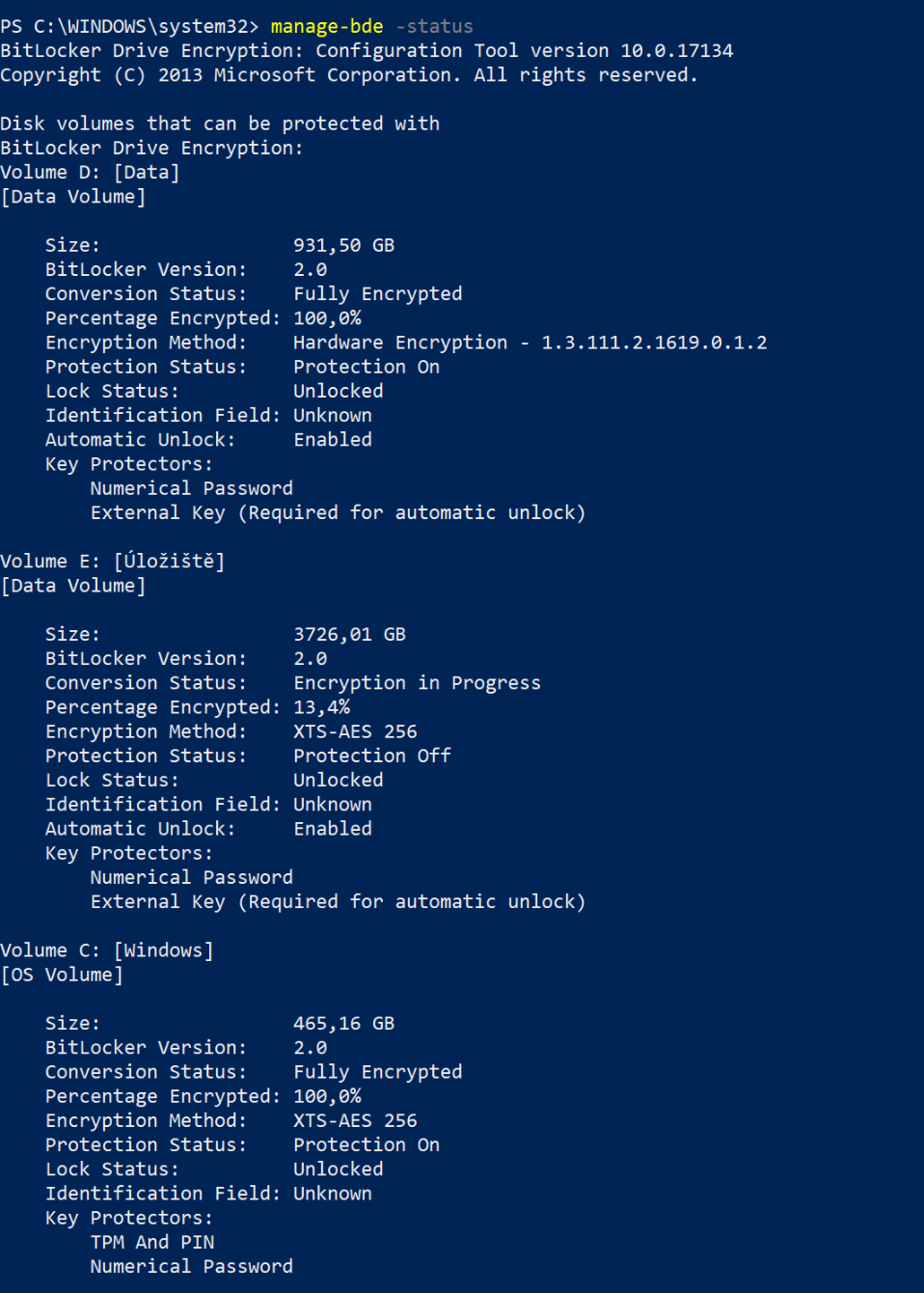

Vygooglil jsem, že mám zadat příkaz manage-bde -status, což jsem učinil a popravdě z výsledku nejsem moudrý. Uměl by někdo tyto informace přečíst?
Zjistil jsem, že kromě HDD Seagate Barracuda (E:), který se stále šifruje, jsou dva disky zašifrovány 100 % (což předpokládám značí, že je šifrovaný kompletně celý disk vč. prázdného místa, nikoli jen použité místo). Metoda je XTS-AES 256.
Zarazila mě ale informace u disku D, což je SSD Crucial MX500, kde je u metody napsáno nikoli XTS-AES 256, ale "hardwarové šifrování"!!!! Tomu nerozumím, já jsem nic takového nezapínal - ani nevím jak na to. Ve správě nástroje Bitlocker jsem pouze klikl na ikonku Zapnout nástroj Bitlocker a právě mě udivilo, že šifrování se provedlo za 1 vteřinu. A teď vidím, že disk není šifrovaný Bitlockerem. Uměl by někdo tuto záhadu vysvětlit? Vím, že tento disk Crucial má certifikát TCG/OPAL a měl by tedy rychleji šifrovat, ale rychlost je neskutečná. To je normální? Není někde chyba? Zrovna na tomto disku totiž budu mít data zákazníků, takže právě tento potřebuji šifrovat relativně spolehlivě. Jde mi jen o to, aby se k datům nedostal případný zloděj počítače kvůli GDPR a obchodnímu tajemství, kdy to mám nařízeno smluvně s odběrateli. Nejsem pedofil, abych schvovával data před policií.
HW šifrování je na úrovni firmware disku, což je optimální stav. A ano, je to "super rychlé"
https://en.wikipedia.org/wiki/Opal_Storage_Specification
https://security.stackexchange.com/questions/126174/how-to-enable-opal-ssd-encryption-on-windows-without-bitlocker
Osobně si myslím, že si tím jen přiděláváš problémy. Pokud šifrovat, tak jen kontejner a ověřeným (posledním plným) Truecryptem 7.1. A samozřejmě poctivě zálohovat.

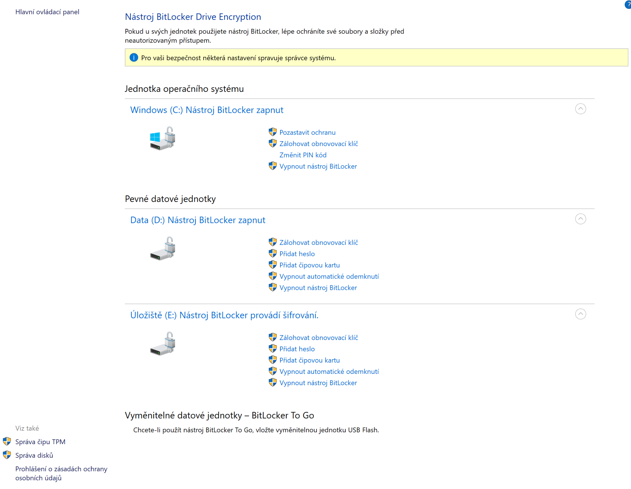

Děkuji za odpověď, dozvěděl jsem se něco o hardwarovém šifrování, i jsem si něco mezitím vygooglil. Co jsem ale nepochopil, je ten disk D: (Crucial MX500) tedy šifrovaný Bitlockerem, nebo není a má nějakou svojí šifru? Mám tedy Bitlocker zase vypnout?
