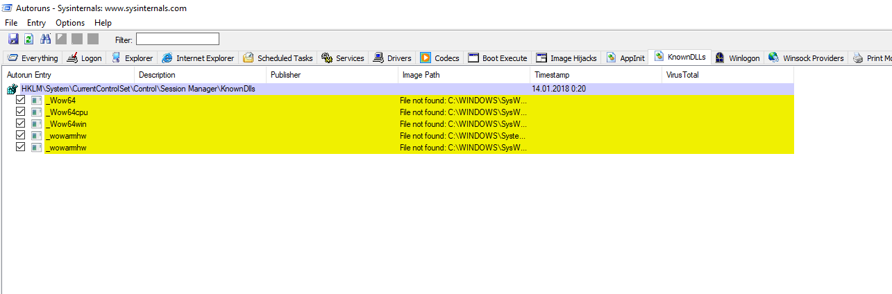

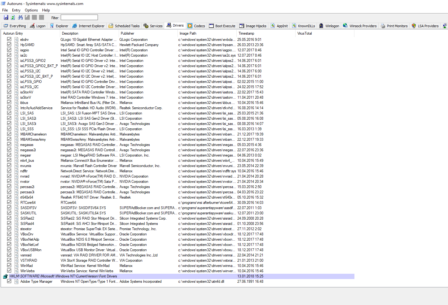

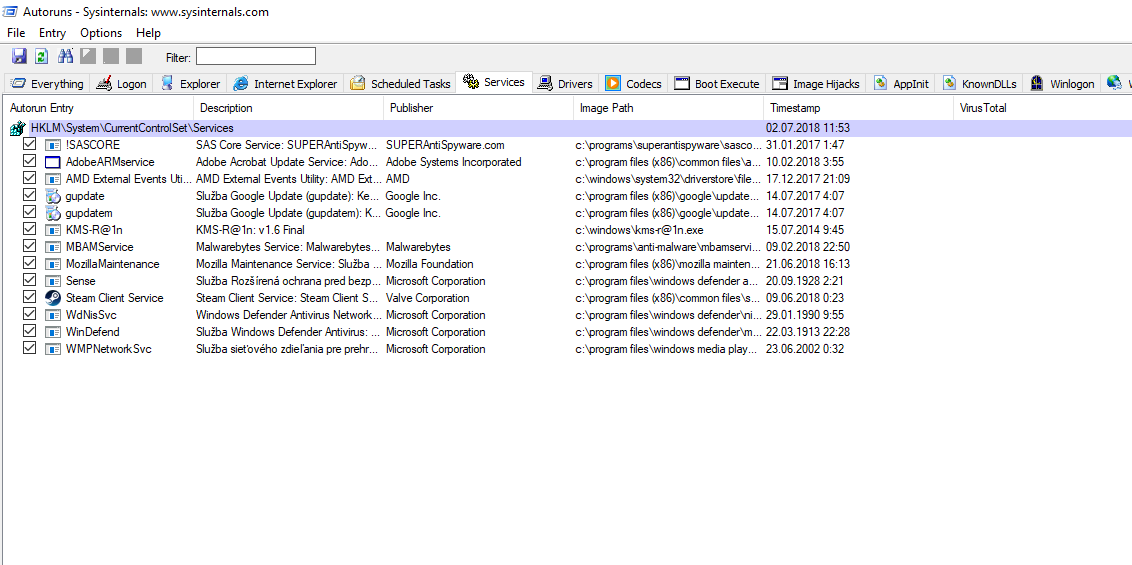

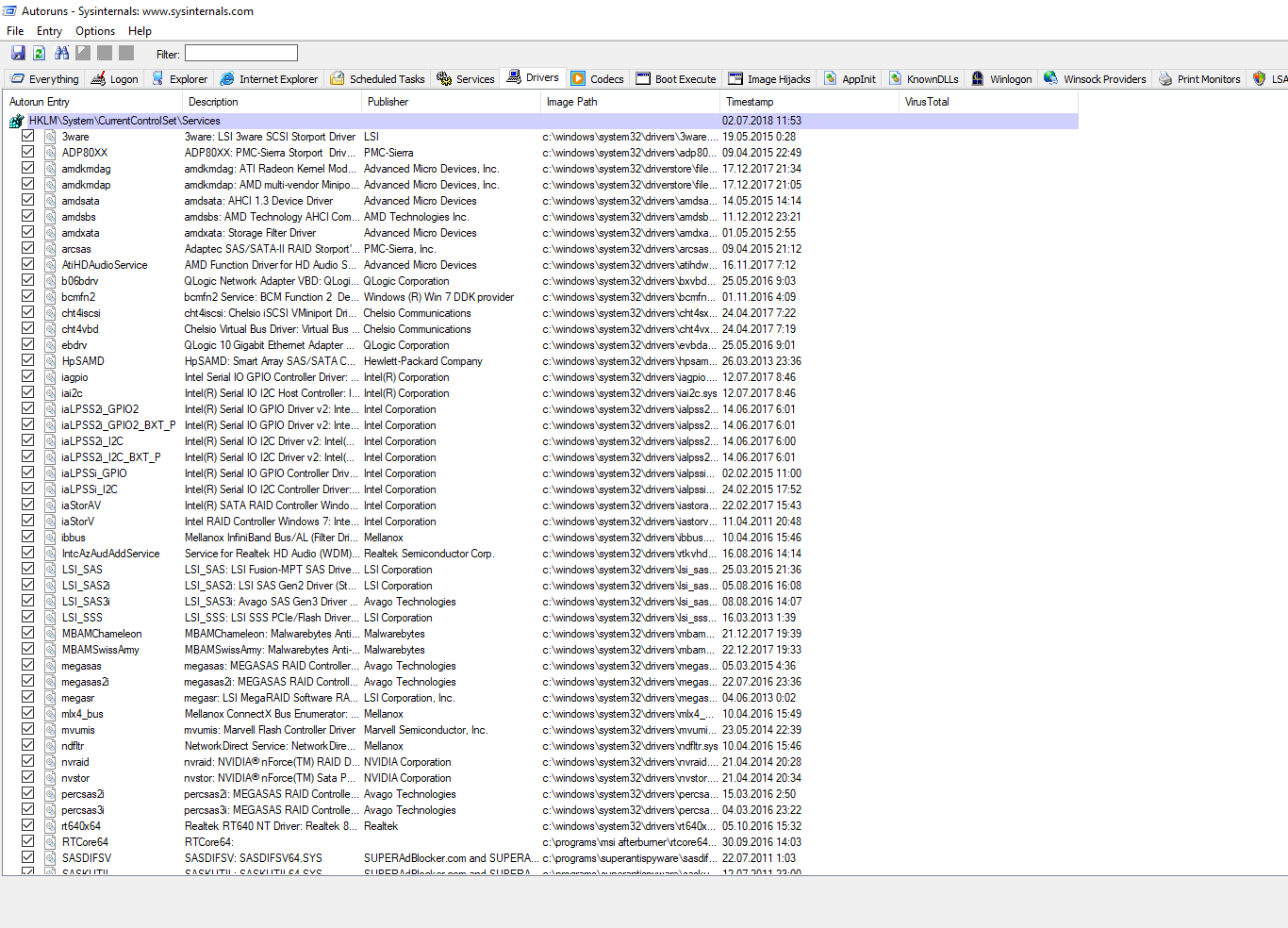

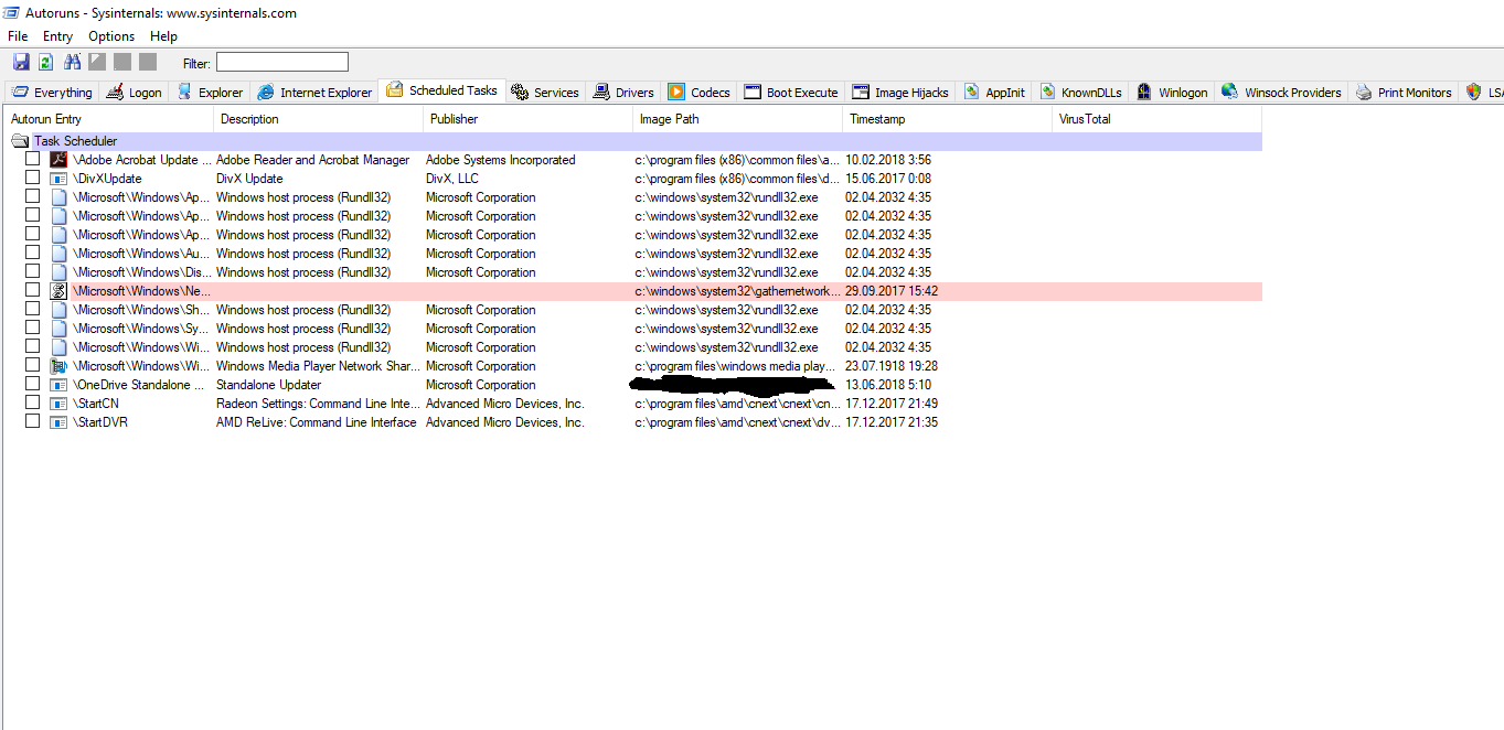

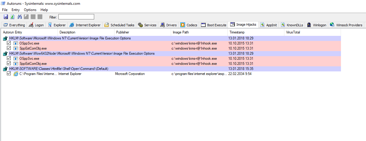

Tu to je...rozdelil som to...a poscreenoval po jednotlivých sekciách. Všetko sa mi pekne vošlo na je…

Nemáš kóšer odpirátený systém KMS aktivátorom, zrejme robí zdržovačky po reštarte. Ostatné sa mi ne…

sw ms autoruns: na start má typicky vliv "logon" který jsi povypínal, služby/services a naplánované úlohy/scheduled tasks.

drivers: tam má spíš smysl sledovat, co už v pc nemáš a přesto po odinstalaci zůstalo - hledá se podle výrobce.

hijacks: nevím co si mám o těch červeně označených řádcích myslet, ale právě tak si představuju umístěný a pojmenovaný spyware.
killnout v paměti, zakázat, nechat zkontrolovat na virustotal.
kms - to má být aktivátor windows? tomu se říká zbytečná ztráta času.

scheduled tasks: položky rundll32 chce rozkliknout a zjistit parametry. ty můžou být problém.
