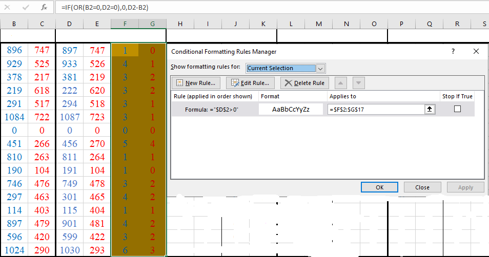

Z obrázku asi chápeš výpočet.
Buňky jsou nastavené tak, že pokud je hodnota 0, tak se obarví, ale v tomhle případě je to špatně.
Proto jsem chtěl nastavit, aby buňka byla trvale obarvená a změní se na bílou, pokud hodnota jinné buňky (v tomhle případě čtvrté) není nula.
Jak to, prosím Vás, udělám?

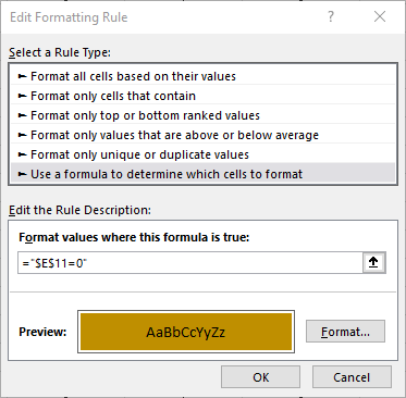

Bud jsem blbej, nebo neumis popsat co chces. Dej sem ukazku ty tabulky a rekni co presne se ma obarvovat a presne za jakych okolnosti.
Jestli ti jde jen o NOT operator, tak ten je <> (cili v tom tvem prvnim formatovani misto ="$E$11=0" das ="$E$11<>0" a formatovani se provede, kdyz E11 neni nula). Dalsi problem je v tvem absolutnim adresovani, z te tvoji IF slozeniny to vypada jako hovadina, staci relativni adresovani a prekopirovat.
Označené pole je defaultně barevné. Pokud je položka, ve stejném řádku a o dva sloupce doleva, větší jak nula, tak se pozadí změní na bíle.

Kdyz das jako formuli D2=897 a aplikujes jen na F2, co to udela?
Excel doma nemam, tak jsem to zkusil v googledoc.
range F2:G17
formula =$D2>0 (pokud budes obarvovat jen jeden sloupec, nemusi tam byt dolar, ten je jen aby se G sloupec neoveroval podle sloupce E)
Prostuduj si k cemu dolar slouzi a jak ho pouzivat.
Aha. Už to funguje. Díky.
