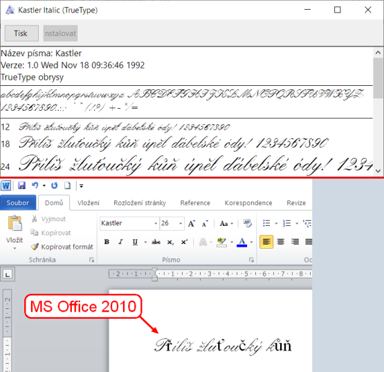

Word 2007 + Kastler https://www.ceskefonty.com/ceske-fonty/download/2-ceske-fonty/226-kastler-italic
viz screenshot:
Ale v Excelu 2007 ani ťuk, tam to některé fonty nahrazuje.

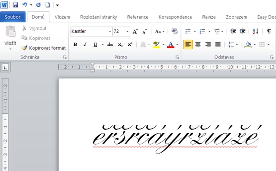

A jak koukám na fonty ve W10, většina z nich některé české znaky nahrazuje, jen menšina je OK. Možná někde něco blbě nastavené? Uvidíme, se zájmem to budu sledovat…
Mě to také psalo dříve česky. Netuším, co se kde podělalo. Že by nějaká aktualizace čehosi?

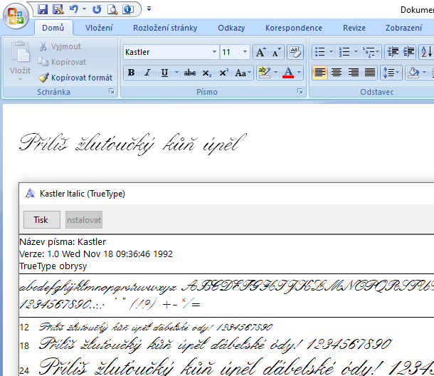

Zkusil jsem extravagantní XiBeronne a je OK (Word 2007, Excel 2007, Affinity Photo, PDFX-Change Editor).

Já měl sice toho Kastlera ve Wordu OK, ale v Excelu ne.
Aktivace *reg a restart PC pomohl
