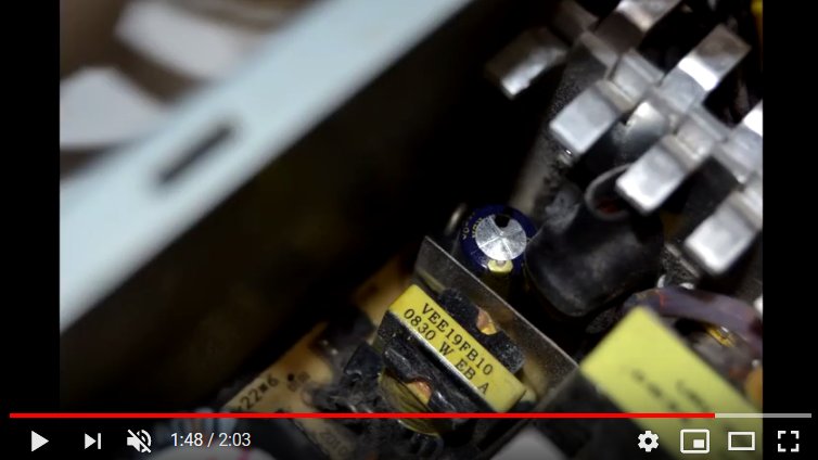

Zdravím, Seasonic, který funguje úplně v pořádku, už několik let, ale mám problém, když vypadne proud, nebo ho vytáhnu ze zásuvky, LEDka na základovce problikává a nejde zapnout. Resp. musím zdroj vypnout, počkat až LED přestane blikat a rychle zapnout tlačítko zdroje, pak se PC rozjede a jde vypnout/zapnout zcela normálně. Je to super zdroj, ale nechce se mi ho vyhazovat. Napadá někoho kde by mohl být problém?
Zde video, názorné ukázky:
https://www.youtube.com/watch?v=fqokAEgfAHc&feature=youtu.be
Děkuji předem za všechny nápady

Tenhle kondenzátor vypadá docela zralý na výměnu: [88383-kond-jpg] Je pravděpodobné, že jich je ve…
JoDiK 13.11.2019 16:05
JoDiK
Rozumím, nafouklé prostě vyměnit? Resp. hlavně tento Díky za tip :)
Zizalka12 14.11.2019 10:59
[88383-kond-jpg]
Je pravděpodobné, že jich je ve zdroji vadných víc -je potřeba je všechny zkontrolovat. Nevynechej ani ty malé v napájecích obvodech řídících IO. Ty jsou většinou příčinou cyklování zdroje - řídící obvod se stále resetuje.
Naposled jsem opravoval zdroj u jednoho projektoru, postupně jsem vypájel a zkontroloval všechny - vadný byl samozřejmě až ten poslední i když na pohled v pořádku (příliš velké ESR).
