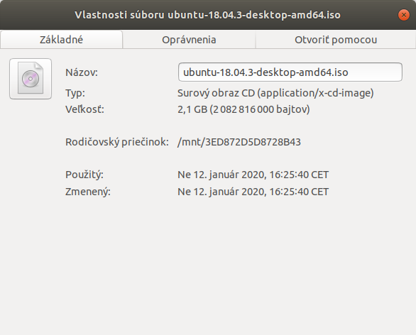

Instalacka Ubuntu 19.10 ma 2.29GB.
hge8ugr7 24.01.2020 17:15
hge8ugr7
18.04 má 2,1 GB (2 082 816 000 bajtov) [89011-snimka-obrazovky-z-2020-01-24-17-png]
Mlocik97 24.01.2020 17:19
Mlocik97
No spolu s tímstaženýmUbuntu mi to dělá asi 4,2 GB. Ty myslíš, když to mám na ext.disku, tak 4GB fle…
Neonworld9 25.01.2020 15:35
Neonworld9
to robíš blbo, mať naraz ISO aj rozbalené súbory je nezmysel,... ISO nedávajte na flashku. Stiahni R…

No spolu s tímstaženýmUbuntu mi to dělá asi 4,2 GB. Ty myslíš, když to mám na ext.disku, tak 4GB flešku už dát tu rozbalenou instalačku bez toho souboru, ze kterého jsem tu instalačku udělal? To mě nenapadlo, to by možná šlo. Já měl na 4GB flešce 2GB ten soubor a když jsem chtěl z něj dostat tu instalačku, hlásilo mi to málo místa,protože dohromady to má 4,2GB. Udělat to na ex. HDD a na flešku vrátit pouze tu instalačku je opravdu jednoduchý nápad (pokud to tak je) a to mě opravdu nenapadlo. Večer to zkusím...
to robíš blbo, mať naraz ISO aj rozbalené súbory je nezmysel,... ISO nedávajte na flashku. Stiahni Rufus, to ISO do nejakého PC na disk, pripoj flashku, spustiť Rufus a nastav ten ISO ako vstup, a Flashku ako výstup... flashka bude mať 2.1GB zaplnené.
Mám to vyřešené, skutečně to bylo tím, že to nebralo SD kartu ani externí HDD. Dal jsem na flašku pouze tu instalačku a flešku to vzalo a ten Linux Ubuntu mám nainstalovaný.Taková drobnost a nenapadlo mně to. Ale mám to vyřešené. Díky všem za rady a snahu pomoct.
