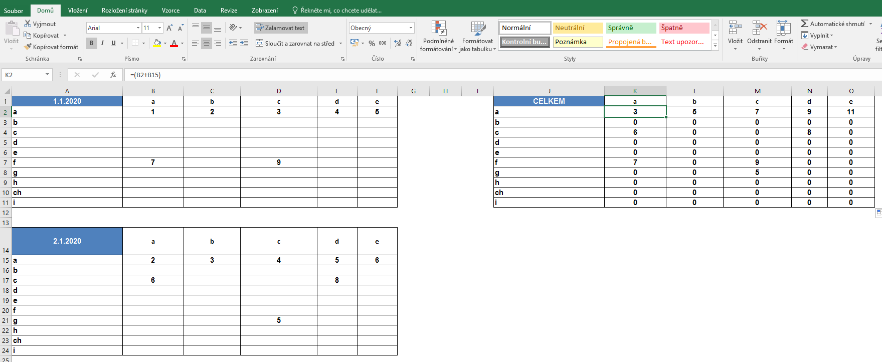

Ahoj, měl bych dotaz ohledně excelu. Pokud potřebuji každý den tabulku na výslednost a poté jednu celkovou tabulku, kde budou součty z těchto tabulek, tak jak toho docílím i jiným způsobem, než vypisovat do té celkové tabulky jednotlivé vzorce např. =(A1+F1+G1+.....) a to do každého políčka. Protože by bylo potřeba udělat stejnou tabulku, ale s různými hodnotami, pro každý den zvlášť - viz. obrázek. Díky za info.

Tak si vzorec můžeš "vygenerovat". =(B2+B15+B28+B41+B54+B67+B80+B93+B106+B119+B132+B145+B158+B171+B…

Doufám, že mě Siki s Robertem za můj primitivní způsob nezastřelí. :x: V Excelu si napíšu pod sebe…
=(B2+B15+B28+B41+B54+B67+B80+B93+B106+B119+B132+B145+B158+B171+B184+B197+B210+B223+B236+B249+B262+B275+B288+B301+B314+B327+B340+B353+B366+B379+B392+B405+B418+B431+B444+B457+B470+B483+B496+B509+B522+B535+B548+B561+B574+B587+B600+B613+B626+B639+B652+B665+B678+B691+B704+B717+B730+B743+B756+B769+B782+B795+B808+B821+B834+B847+B860+B873+B886+B899+B912+B925+B938+B951+B964+B977+B990+B1003+B1016+B1029+B1042+B1055+B1068+B1081+B1094+B1107+B1120+B1133+B1146+B1159+B1172+B1185+B1198+B1211+B1224+B1237+B1250+B1263+B1276+B1289+B1302+B1315+B1328+B1341+B1354+B1367+B1380+B1393+B1406+B1419+B1432+B1445+B1458+B1471+B1484+B1497+B1510+B1523+B1536+B1549+B1562+B1575+B1588+B1601+B1614+B1627+B1640+B1653+B1666+B1679+B1692+B1705+B1718+B1731+B1744+B1757+B1770+B1783+B1796+B1809+B1822+B1835+B1848+B1861+B1874+B1887+B1900+B1913+B1926+B1939+B1952+B1965+B1978+B1991+B2004+B2017+B2030+B2043+B2056+B2069+B2082+B2095+B2108+B2121+B2134+B2147+B2160+B2173+B2186+B2199+B2212+B2225+B2238+B2251+B2264+B2277+B2290+B2303+B2316+B2329+B2342+B2355+B2368+B2381+B2394+B2407+B2420+B2433+B2446+B2459+B2472+B2485+B2498+B2511+B2524+B2537+B2550+B2563+B2576+B2589+B2602+B2615+B2628+B2641+B2654+B2667+B2680+B2693+B2706+B2719+B2732+B2745+B2758+B2771+B2784+B2797+B2810+B2823+B2836+B2849+B2862+B2875+B2888+B2901+B2914+B2927+B2940+B2953+B2966+B2979+B2992+B3005+B3018+B3031+B3044+B3057+B3070+B3083+B3096+B3109+B3122+B3135+B3148+B3161+B3174+B3187+B3200+B3213+B3226+B3239+B3252+B3265+B3278+B3291+B3304+B3317+B3330+B3343+B3356+B3369+B3382+B3395+B3408+B3421+B3434+B3447+B3460+B3473+B3486+B3499+B3512+B3525+B3538+B3551+B3564+B3577+B3590+B3603+B3616+B3629+B3642+B3655+B3668+B3681+B3694+B3707+B3720+B3733+B3746+B3759+B3772+B3785+B3798+B3811+B3824+B3837+B3850+B3863+B3876+B3889)
V Excelu si napíšu pod sebe B2 a B15, myší to pak roztáhnu na požadovaný počet řádků. Vytvořená čísla buněk zkopíruju do textového editoru, nahradím konce řádků za znaménko "+", doplním závorky a rovnítko.

Což takhle ísť na to inak, keďže máme šikovné funkcie... Napr SUMIF plus využitie absolútnych a relatívnych odkazov, pomocou ktorých sa nadefinuje prvá sčítavaná bunka a ostatné je len otázkou vyplnenia buniek výsledkovej tabuľky týmto vzorcom?
Číslo 500 som dal len od oka... je to alebo číslo najspodnejšieho riadku hárka alebo plus ľubovoľná rezerva nadol, kde už nie sú údaje...
A nemusíš sa trápiť, ako vytvoriť obsiahly sčítavací vzorec... :beer:
Prikladám ukážkový súbor

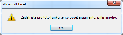

Funkce SUMA má omezení na 255 oblastí, tazatel uvádí cca 300 tabulek (oblastí) =>
[89075-excel-suma-png]
Hostovo řešení se tedy jeví jako vhodné a jednoduše proveditelné.
