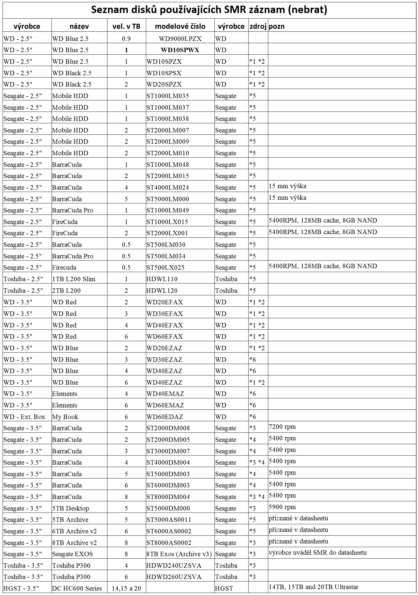

Přidat otázku mezi oblíbenéZasílat nové odpovědi e-mailem Seznam disku používajících SMR záznam (nebrat)
Chybí např FireCuda, to jsou taky "mrdky mediální" - jde o notebookové SSHD - 8GB SSD+5400RPM SMR sr…

Proč nebrat smr?
Moas 25.04.2020 10:50
Moas
Protože tyto disky: 1. mají extrémně nevyrovnaný výkon 2. mají extrémní penalizaci zápisu 3. mají n… nový
touchwood 25.04.2020 10:55
Neviděl bych to tak zle, aby se dalo říct "nebrat", . Hodí se na "cold storage" nebo na velké soubor… nový

Na coldstorage potřebuješ redundanci. A tu se SMR můžeš tak akorát víš co. nový

V té první tabulce, 3,5" disky, jak si mám vyložit řádky 3-5? Protože je tam WD Blue/Black 2.5 Konk… nový
L-Core 25.04.2020 18:43
L-Core
Chyba v Matrixu. Řádky 3-5 v první tabulce = řádky 1-3 v druhé tabulce. nový
host 25.04.2020 20:02
Opravim. nový

Protože tyto disky:
3. mají nejasnou životnost
4. jsou veskrze horší než PMR disky, přitom stojí prakticky stejně.
5. mají extrémí problémy v RAID polích (pikantní to je u WD RED, které jsou do polí přímo určeny)
Neviděl bych to tak zle, aby se dalo říct "nebrat", . Hodí se na "cold storage" nebo na velké soubory (stále ale zůstává otazník životaschopnosti a prověřenosti technologie). Nebrat ale určitě tam kdeje potřeba náhodný přístup (zápis) nebo kde díky nevyrovnanému výkonu(response time ) by trpělo RAID pole nebo systémový disk
Ostatně si asi půjdu prověřit svůj 3 roky starý SMR disk, který je zaplněný po okraj...
