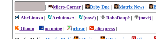

Asi ti moc nepomůžu, spíš ti do toho hodím vidle.
Za léta jsem získal zkušenost, že
- důležitost stránky nezávisí na době otevření v tabu - opakovaně mi v tabech dny visí kraviny, které se chystám přečíst až někdy a pak je rychle prolítnu a zavřu
- ani na době na popředí - snáz odejdu od ptákoviny a dočtu ji až dryhý den, zato často používané stránky přepínám docela často
- spousta stránek má generovaný obsah, který se furt mění, takže třeba https://pc.poradna.net/ mám v bookmarkách, ale v podstatě to nilkdy není dvakrát to samé = nejde v tom příčetně zvýraznit
- zajímavé stránky z netu mizí - co chvíli narazím na link, který už nikam nevede, často zmizí i koncové stránky, co jsem měl v bookmarkách, mnohdy celý server
Moje řešení "so far" je mít na HDD startpage.htm, kde je trapně jednouduchá TABLE co má sloupce kategorie, podkategorie a v podkategorii prostě naházené odkazy typu
    <hr>
    <a href="http://www.abclinuxu.cz/blog" target="_blank"><img src="file:/home/gilhad/startpage/abclinuxu.png"  width="16" height="16"> AbcLinuxu</a>&nbsp;|&nbsp;
    <a href="https://arduino.cz/" target="_blank"><img src="file:/home/gilhad/startpage/arduino.cz.png"  width="16" height="16">Arduino.cz</a>&nbsp;|&nbsp;
    <a href="https://www.arduino-forum.cz/" target="_blank"><img src="file:/home/gilhad/startpage/arduino.cz.png"  width="16" height="16">(nové)</a>&nbsp;|&nbsp;
    <a href="http://robodoupe.cz/" target="_blank"><img src="file:/home/gilhad/startpage/robodoupe.ico"  width="16" height="16"> RoboDoupě</a>&nbsp;|&nbsp;
    <a href="http://forum.robodoupe.cz/search.php?search_id=unreadposts" target="_blank"><img src="file:/home/gilhad/startpage/robodoupe.ico"  width="16" height="16">(nové)</a>&nbsp;|&nbsp;
[90951-demo-png]
pak stačí kliknout na odkaz a otevře se mi příslušná stránka s parametry, či bez, v novém tabu, díky kompaktnímu formátu není problém mít stovky odkazů (no, už to nemá daleko do tisíce) přehledně seřazené a okamžitě otevřené při startu prohlížeče (vše jde z lokálního disku).
Svého času jsem měl i podstránky pro specifická témata.
A upravovat to jde triviálně v textovém editoru jako plain text
