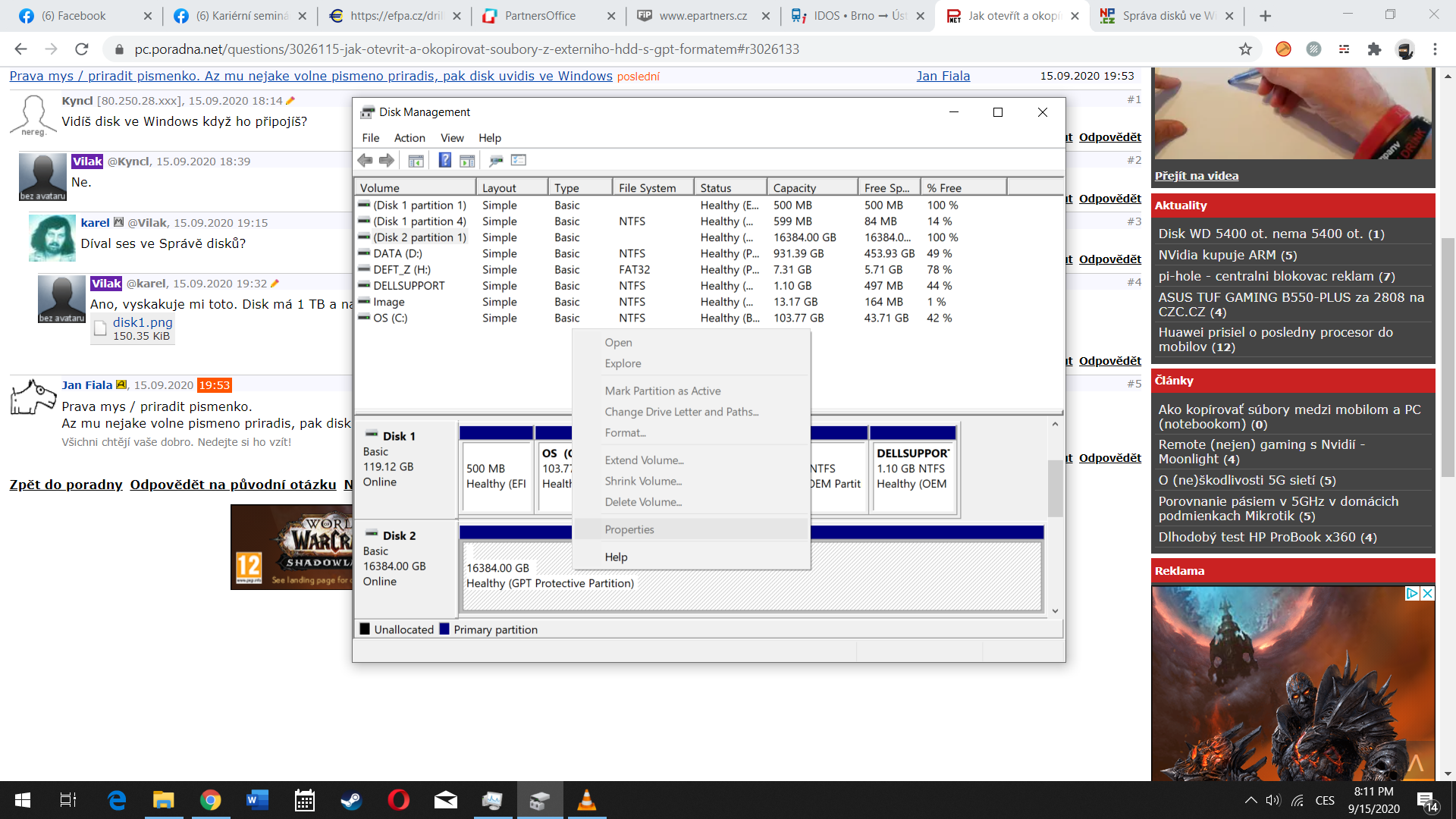

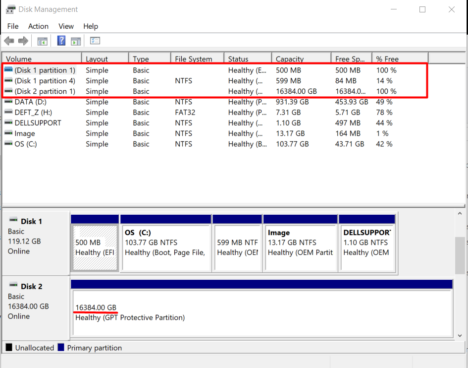

Ano, vyskakuje mi toto. Disk má 1 TB a na DEFTu (nabootovaný přes usb) to ukazuje správně 1000 GB.

Prava mys / priradit pismenko. Az mu nejake volne pismeno priradis, pak disk uvidis ve Windows

Problém je, že právě nejde na nic kliknout. Jinak by to bylo jednoduché. :D

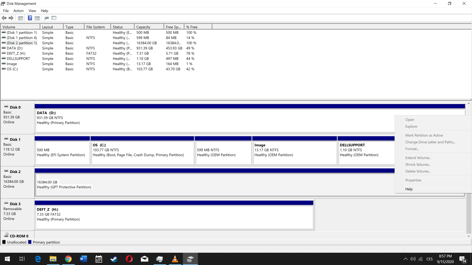

Klikáš na špatném místě. Zkus to víc vpravo na tom bílém.
karel 15.09.2020 20:29

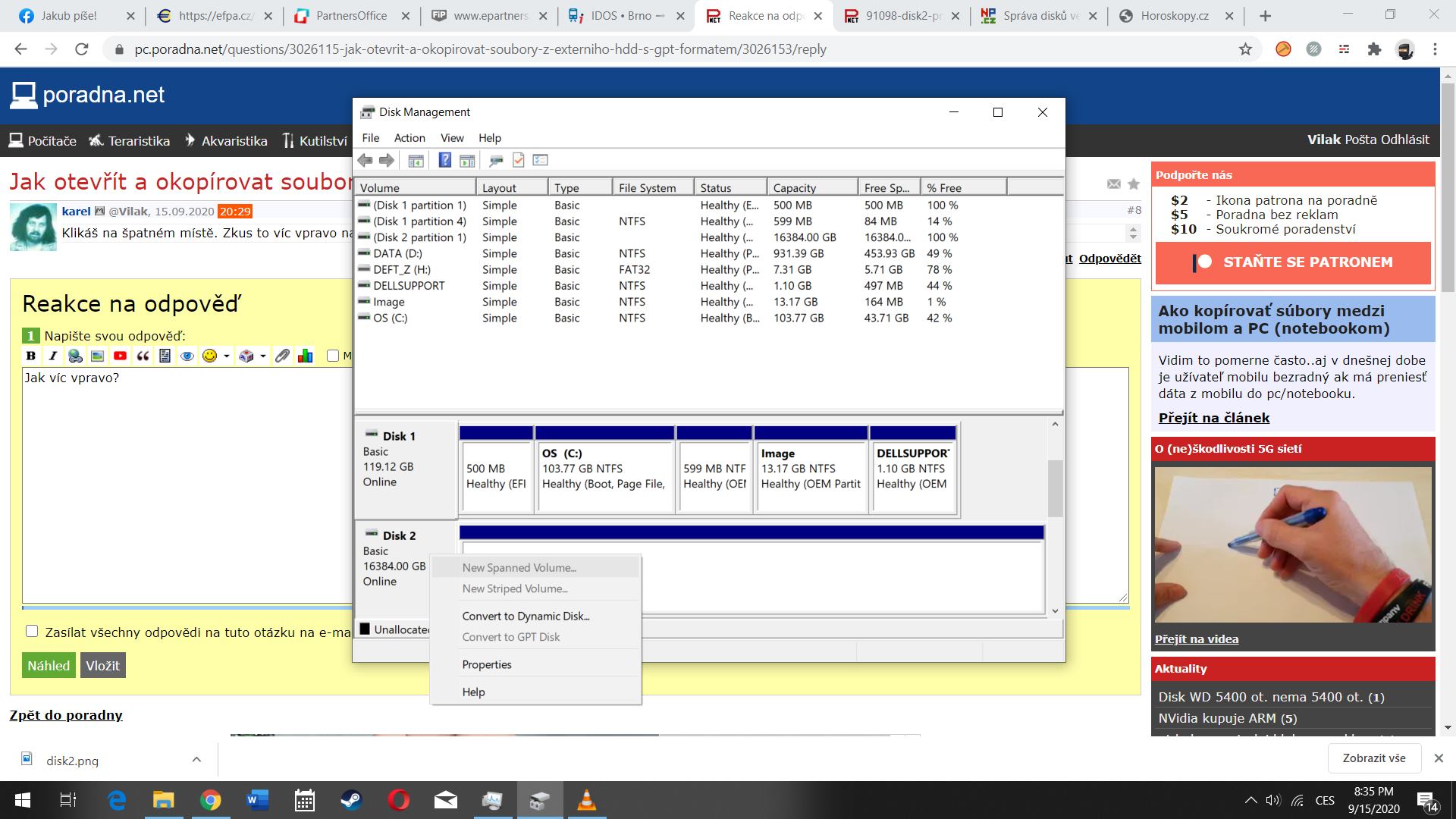

Vpravo nikde nic víc není, kde to přesně myslíš? Ne náhodou vlevo? ale i tak mi to nic nenabízí.

Yen disk ma opravdu 16 TB?
Jan Fiala 15.09.2020 20:40
Jan Fiala
Ne, má jen 1 TB. Nevím, proč mu to přiřazuje takovou hodnotu.

Dole a vpravo na partition, které chceš přiřadit písmeno. Je to pořád stejné..
karel 15.09.2020 20:52
Tak buď jsem fakt idiot, nebo nevím. Kde tedy? Nikde nevidím "mount volume" apod. Mohl bys mi to tře…

Pokud je to terovy disk, a ukazuje tohle, tak ten filesystem neni zrovna v poradku.
