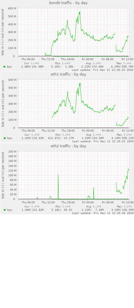

- jenze odchozi provoz se nedeli na oba slaves, ale tece vse jednim. Jen prichozi traffic se dle vseho deli na eth1 a eth2.

Tak uz to rozklada na oba jak ma
Dal jsem nakonec 2+3, a taky OK, asi by mohlo byt i 3+4.
