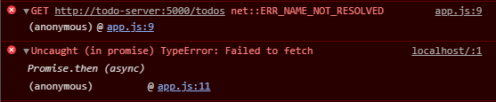

na front-ende sa dáta volajú cez fetch:
fetch("http://todo-server:5000/todos").then(res => res.json()).then(data => console.log(data))
// chyba! (vid. screen z konzole)
Frontend evidentně nezná "todo-server". A tomu se asi nedá divit, když ten kód běží u klienta, který je někde jinde.

Tak jinak. Jakou adresu zadáváš do prohlížeče, když si chceš tu stránku otevřít? Protože stejnou adresu nejspíš budeš muset zadat do toho frontendového kódu. A v nginixu pak nastavit pravidlo, aby requesty na určitou adresu (tady třeba to "/todos") přesměrovával jinam.
Chápeš doufám, že JS kód v HTML stránce se vykonává v prohlížeči konkrétního uživatele a ne tam, kde je ten HTML soubor na serveru?

Nicméně to není ta hlavní příčina, kterou zdá si mi stále nechápeš. A to je to, že ten JS obsahující fetch() se vykonává na klientovi.
