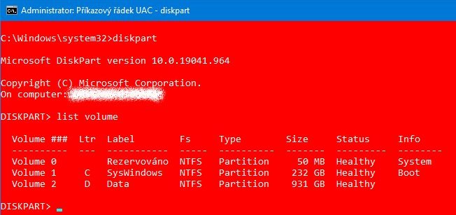

Můžeš dát výpis oddílů (správa disků nebo diskpart) ???
Až budu u stroje, dám.
Zde je obr.
To je nejspíš MBR formát ... tam je WinRE ve složce System32\WINRE. Kdo instaluje W10 jako MBR ???
Pro W10 je standardem GPT formát disku a tam je WinRE vždy jako samostatný oddíl.
Správně, je to MBR formát, ale HW nedovolí použití GPT(bez rozhraní UEFI, 32bit. OS), zkrátka starý, ale pořád dobře fungující stroj i s Windiws10 Pro. Jo a složka System32\WinRE v instalaci neexistuje.

Daj sem screen zo Správy diskov W10.
