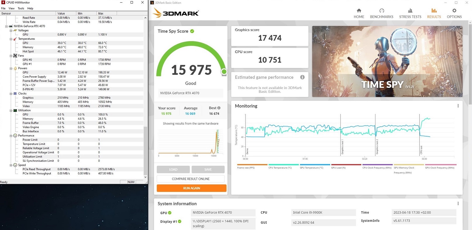

Tak koupeno a vyzkoušeno:
Vypadá to, že procesor grafiku nebrzdí, v žádné hře jsem se nedostal na víc jak 80% vytížení procesoru, grafika se naopak pohybovala mezi 90-100%. Nejlíp to bylo vidět na COD Warzone (nehraji, nainstaloval jsem jen kvůli testu), tam když se zapne GPU a CPU time overlay, tak měla grafika cca 9ms a procesor 8ms, tzn. že procesor stíhá víc než grafika.
Kdyby to bylo někomu k užitku, tak model GPU je ASUS Dual GeForce RTX 4070, 12GB GDDR6X, níže přikládám i výsledek 3DMark Time Spy v QHD s měřenými teplotami a otáčkami větráků v Performance Bios s pokojovou teplotou 25°C. Karta je i s vyššími otáčkami okolo 1800 přijatelně tichá - kdyby chtěl někdo úplné ticho, může přepnout Bios na Quiet, ale tam jsou o cca 5-6°C vyšší teploty. Příjemně mě překvapilo, že i když je to výrobce Asus, tak se coilwhine neprojevuje - abyste ho slyšeli, musíte mít odkrytovanou bednu a ucho cca 20 cm od karty.

Je to teda zajímavé:
COD Warzone DX12:
HD - GPU 6ms odezva, CPU 8ms, ale CPU stejně neběžel na plno, respektive běžel na cca 55-65%
GHD - jak jsem psal předtím, GPU 9ms, CPU 8ms, CPU jen na 45-55%
Kingdome Come DX11:
HD - GPU na 75-85%, CPU okolo 50%
GHD - GPU mezi 90-100%, CPU 60-70%
Vlastně nevím, proč je v tom HD rozlišení ten CPU využit jen tak málo, myslel jsem, že by byl být využitý v HD víc než v GHD. Ve hrách se to zkouší blbě, není na ten bottleneck nějaký benchmark, který bych mohl použít?
Jsem zjistil, že v tom 3DMarku se bottleneck nepozná, nevím proč. Kartu jsem zkoušel na HD i QHD v pc se zmiňovaným 9900K i s 13600K a výsledky GPU byly identické.
Ale třeba pro zajímavost jsem zjistil, že v benchmarku u Shadow of the Tomb Raider karta vykazovala nižší odezvu (okolo 4ms) než procesor (6ms), a to byl CPU vytížený tak na 60% - takže možná špatně optimalizovaný port z konzole - ale fps byly dobré (avg 135), takže to nějak neřeším. Myslím si, že ten bottleneck bude asi hodně záležet na konkrétní hře - Warzone 2.0, Red Dead 2, Metro Exodus, Hitman 2 a 3, ty všechny měly +- stejné fps jako jsou výsledky v recenzích, jedině ten Tomb Raider byl o 25 fps méně.
