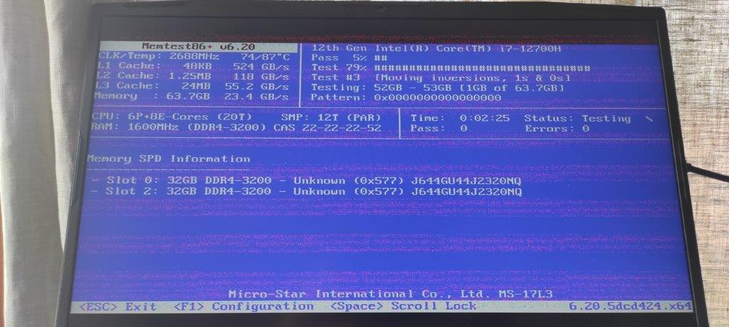

Když testuji RAM každou samostatně tak Memtest86+ nehlásí žádnou chybu. Když je tam dám společně, a to i prohozeně, tak test vždy zhavaruje a zasekne počítač max. do 11% celého průběhu testu. Chová se to celé podivně.
Přikládám obrázek po zaseknutí notebooku.
Čím by to mohlo být?

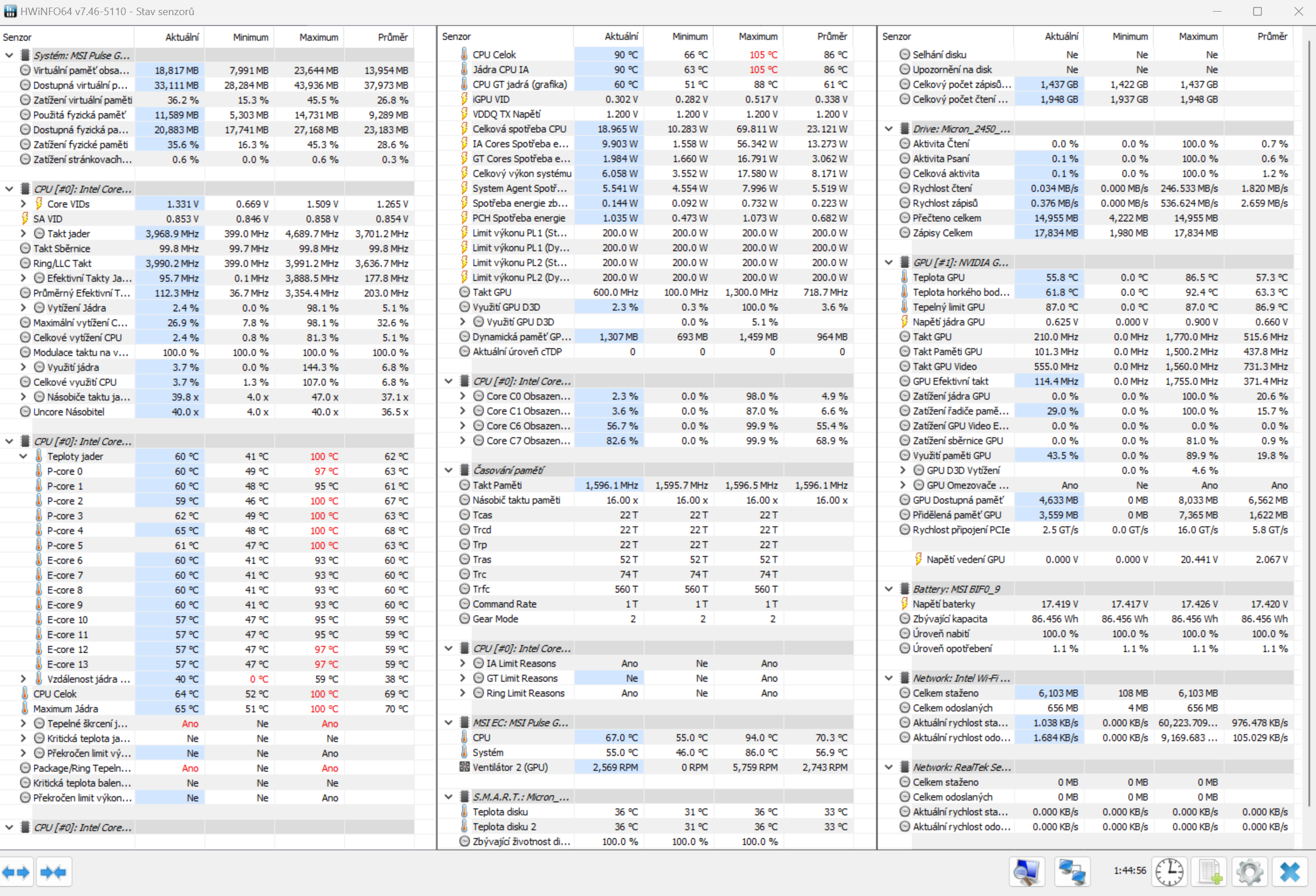

Spustil jsem PC na 1x32GB RAM na win11. Teď testuji grafiku a pod. běží cca 2hodiny bez havarování. Stále ale docela vysoké teploty.
Přikládám monitorované hodnoty za celou dobu provozu na této konfiguraci.
s originálními paměťmi to taky tak hřeje? potom je vadný procesor (v něm je paměťový řadič).
