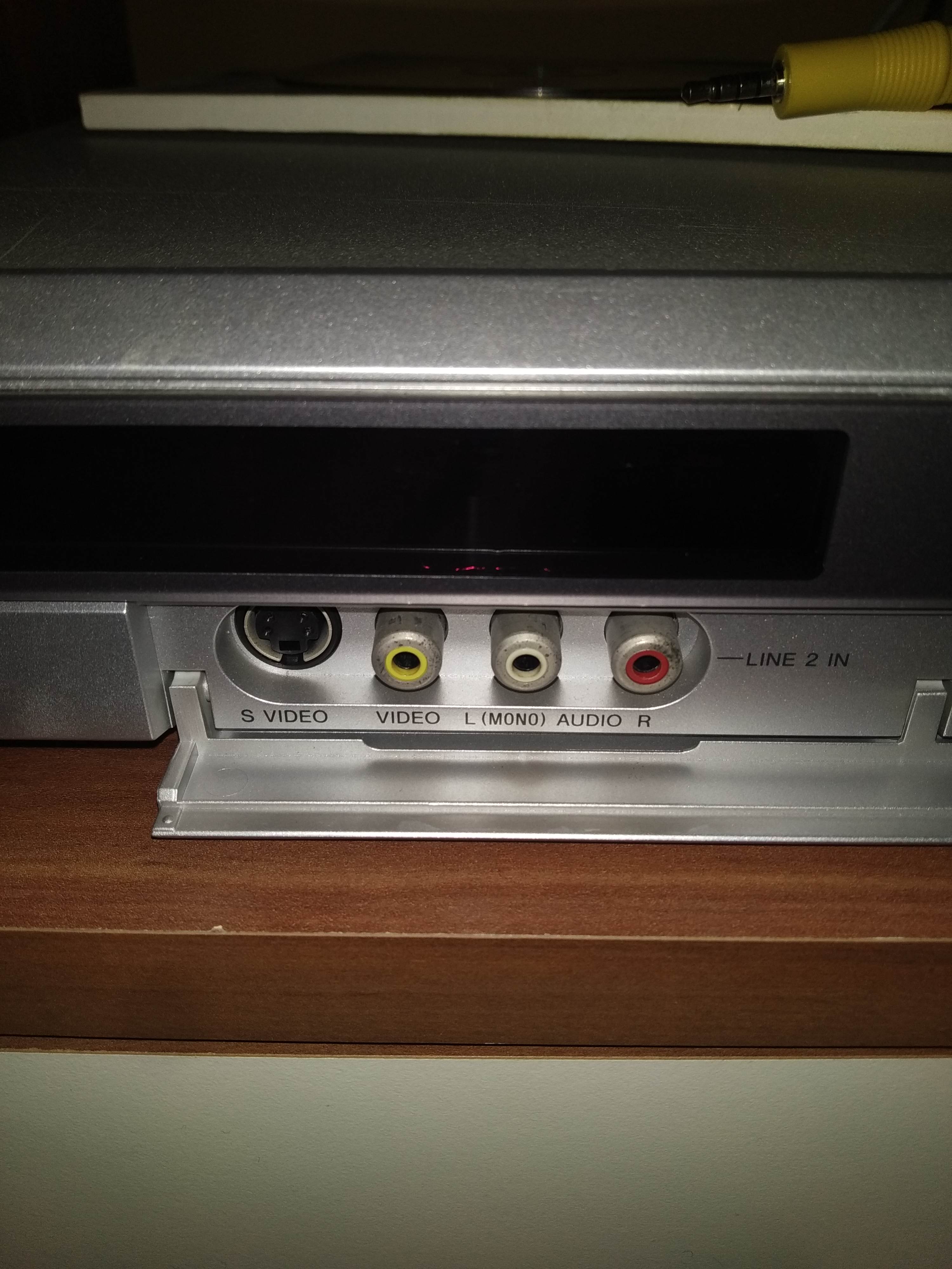

Jaké vstupy má DVD rekordér? Co je HDD kamera?
Viz. foto plus SCART. Bohužel nemůžu najít ovladač k tomuto rekordéru tudíž ani vyzkoušet.
