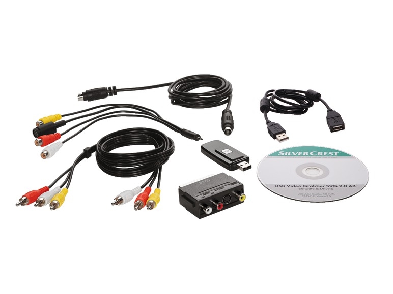

Tohle koupeno v Lidlu,naprosto vyhovující,nebo pohledej e-shopy. Typ je vidět na CD se softvérem.
V Lidlu? A tam to ještě mají? Jak se to jmenuje, jen videograber? A to mi slouží jen k propojení té kamery?
Typ je vidět na CD na obrázku. Přetáčel jsem velké VHS 240 na normálním videu,ale úplně stejně to půjde i z kamery z malých kazet. V Lidlu to bývá jen při akcích,ale jinak to mají e-šopy. Bylo to levné a postačuje to. Z VHS žádnou kvalitu nevymáčkneš a SW je od Cyber Linku upravený a licencovaný Power Director (česky).
Já nemám malé kazety, ale normální VHS velké kazety, viz zmíněný typ kamery. V lidlu to tedy neseženu, škoda, že tedy v běžné prodejně taky ne, protože přes net zase než to seženu a než to dojde, to bude taky trvat. Takže altertnativní možnost, předělat to pomocí DVD rekordéru, který rovněž vlastním, to nepůjde? Spíš nemám jak a čím propojit vše mezi sebou - kameru mezi rekordérem možná i jo, ale do PC nemám jak a čím ...

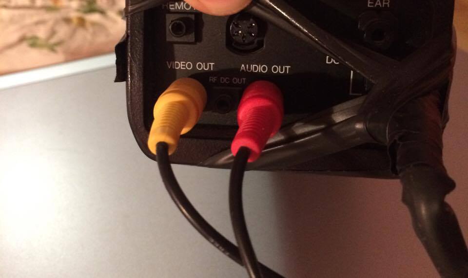

Jde o to, že kamera je nejspíš připojena analogovým kabelem - má jeden výstup zvuku AUDIO a jeden výstup videa VIDEO. Ten bych tedy rád zapojil do rekordéru, ale jak, když rekordér zezadu píše u všecho OUT - tedy samé výstupy rovněž, a žádné vstupy? To pak postrádá logiku, ne? Rekordér pak asi připojím scartem, to je o.k., ale problém je mezi kamerou a rekordérem, ne?
Přiložím fotky...

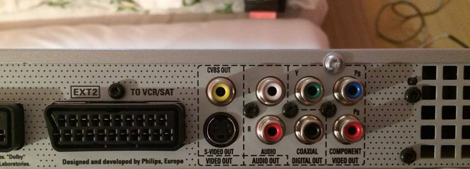

Jak jsem psal - rekordér má vstupy na přední straně, nejspíš pod nějakým víčkem.
Tak v návodu jsou vstupy popsány na straně 15 pod pozicí 9 - červený černý a žlutý konektor RCA (cinch). Jelikož je kamera monofonní, použije se jen žlutý a červený konektor. Návod je dostupný třeba zde: http://download.p4c.philips.com/files/d/dvdr3570h_ 58/dvdr3570h_58_dfu_ces.pdf. S televizorem se pak rekordér propojí SCARTem.

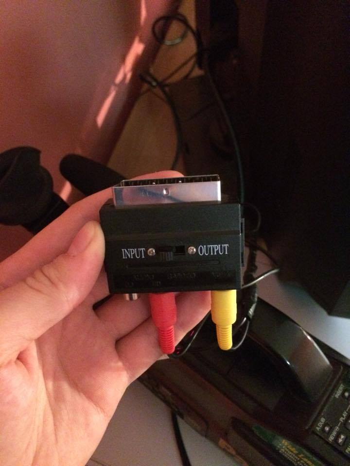

Udělal jsem to nakonec jinak. Vložil jsem tohle (viz. fotka) a rozdvojovačem jakoby ze scartu jdou i analog vstupy či výstupy - stačí přepnout. Takže z kamery jdoucí kabely ANALOG zvuku a obrazu jsem pichnul do rozdvojovače (kde lze přepnout INPUT A OUTPUT) a to jsem dal do televize SCART 1 vstup
A rekordér jsem pak propojil pomocí SCART 2 do televize.
Na rekordéru jsem u LIVE TV nastavil tedy kanál SCART 1, kde běží ta kamera a zapnul nahrávání. Vše se uložilo na HDD - pevný disk rekordéru. Teď otázka, jak ten uložený film zkopírovat třeba na flashku?!

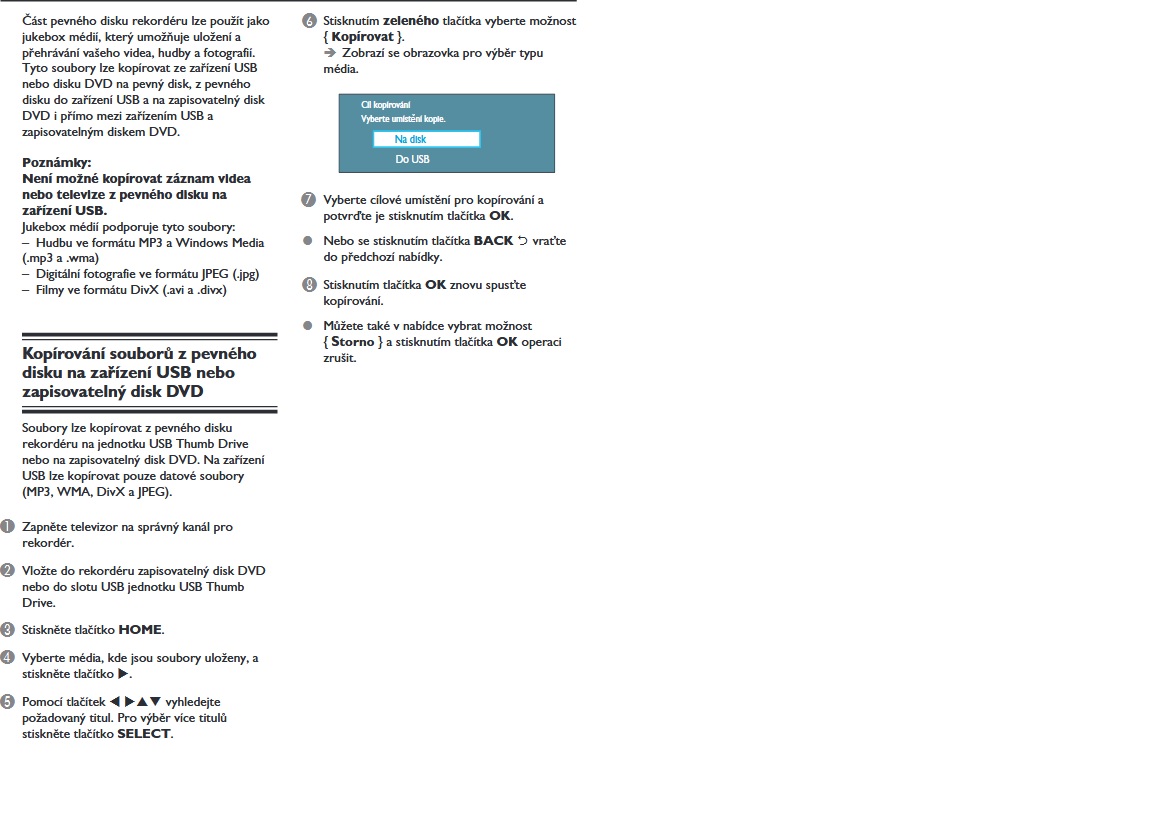

V navode na strane 47 mas kapitolu kopirovani na disk USB alebo DVD. Link na navod uz ti dali vyssie.

Však ale tam nelze nahrát vícekanálový zvuk jejda! Kamera má jediný výstup zvuku, a to se tady již taky psalo, kdybyste, prosím, pozorně četli, co psali výše ti, co mi radí. Kamera má pouze jeden výstup zvuku, nemá dvoukanálový, takže to mám sprváně!
Existuju rozdvojky. Ja citam pozorne.

Teď otázka, i když jsem jel podle návodu a dal jsem kopírovat, neustále mi vybíhá, ať vložím disk, na který se dá kopírovat... Vložil jsem jak pevný disk co se běžně používá na data třeba k PC, i USB flashku jsem vložil a stejně to nechce rozpoznat jako USB. Proč nemohu kopírovat na disk nebo USB? To musí být nějaké speciální USB flashka aby to vzalo?

Přečti si manuál, odkaz jsem ti dal. Tam se dočteš, že na USB nahrávat nelze (ostatně to neumí žádný DVD rekordér).

Obávám se, že z vnitřního HDD to půjde jen vypálit na DVD ... nebo přehrát na TV. Motáš se pořád dokola: buď to zdigitalizuješ tím DVD rekordérem a budeš mít DVD ... NEBO to zdigitalizuješ na PC a budeš to mít přímo v PC. Takže DVD RW, pokud to umí a pak to stáhnout do PC a tak dokola (pokud nechceš ty dílčí seance archivovat na DVD R).
Ano v navode pisu
takze bude muset sahnut po DVD-R(W)
Ale podle příspěvku 22:22 to zřejmě umí i na USB.
Neumí. A rád bych viděl aspoň jediná DVD rekordér, který by záznam na USB umožňoval.
Tak tomu nerozumím, tady v návodu píší na USB
A vlastníš jednotku Thum Drive a chceš nahrávat soubory typu WMA, MP3, JPG nebo DivX?

Napíšu to obráceně - na USB nelze kopírovat záznam videa nebo televizního pořadu. Je to napsáno o pár řádek výš i na tom obrázku, který jsi postnul. Proto je lepší nahrávat přímo na DVD. Vyhneš se tak kopírování z disku. Je sice bezztrátové, ale zabere čas. V počítači pak normálně video z DVD zpracuješ některým z video editorů. Ty si v drtivé většině poradí i s formátem souborů na disku (*.vob) nebo můžeš záznam z DVD převést na mpeg. Já jak jsem již psal používám Mpeg Video Vizard - je to stařičký SW, ale pracuje spolehlivě. Výhoda převedení na mpeg (ony tedy i voby jsou mpeg, takže by stčilo je i jen přejmenovat) je ta, že pět vobů (při plném disku) se převede na jeden mpeg.

Ked chces nahravat rovno do PC potrebujes tzv video grabber (alebo tzv usb grabber). Zadaj si tie slova do google.

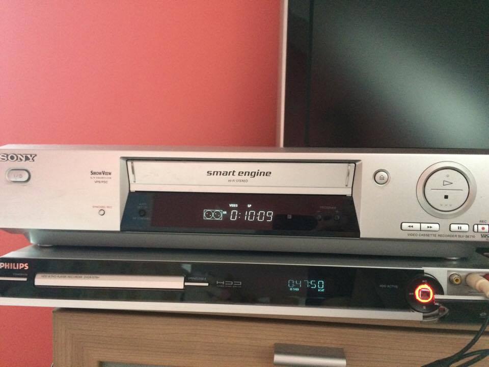

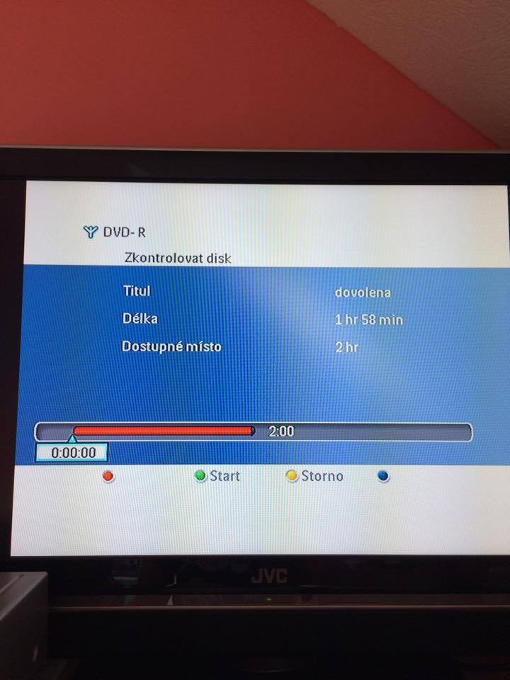

Posílám foto, jak to pěkně šlape. Video jsem propojil s DVD rekordérem tím nejlepším scartem, co je - je hutný a celý pozlacený, aby se kvalita neztrácela. Ba mám spíš obavy, že ten scart je tak dobrý, že pak zobrazuje tu kvalitu až tak moc dobře, že jdou vidět i pruhy jakoby :D Ale nechám to tak...
Dále jsem propojil s televizí přes už normální scart, tam jde vysloveně jen o to vidět, co se děje, na kvalitu nahrávání to vliv nemá, a vždy si nastavím časovač že třeba pokud vím, že chci nahrávat dvě hodiny času, tak si nastavím časovač na 21:55 třeba do 23:54 - tu minutu si dávám rezervu, aby to na DVD určitě vešlo. A jakmile začne nahrávat, zmáčknu play na videu - myslím, že tam jde i funkce, že to rozpozná samo nahrávání a video se sepne, ale nevím, jak se to dělá teď...
Doufám, že to na DVD opravdu vleze, když má na SP kvalita vlézt 2 hodiny záznamu na DVD, já mám většinou 1:58:59 - tzn. vždy o minutu méně, tak snad to vleze, protože už jsem nahrál tři kazety a nerad bych to dělal znovu...

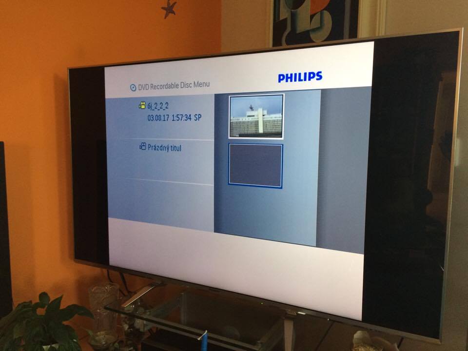

Nyní jsem měl problém docela s kopírováním na DVD, protože všude jsem nahrával minimálně o minutu méně a stejně mi to jeden snímek nechtělo neustále vypálit - viz. přílohy.
Tak jsem tam musel minutu v rekordéru ořezat a vypálit ořezaný snímek. I když píše, že je požadováno max. 2 hodiny, pak nechápu, že to nechtělo brát těch 1:58:00 třeba.... Následně bylo třeba finalizovat, protože bez finalizace disku to nevzal ani počítač.
Po finalizaci, jak se dívám, si to vytvořilo vlastní jakoby menu výběr, co přehrát, což jsem moc nechtěl a rozdělilo to na několik snímků .vob formátů. To by až tak nevadilo, jednotlivé snímky naskládám do Vegas Pro a následně vypálím na disk, je to tak?
Jen ty kapitoly prostě nevím, jak udělat a celkově, jaký formát mám vypálit, aby to přehrálo běžné DVD a zároveň kvalita formátu byla nejlepší, což nevím, jestli .vob je dobrý formát s nejlepším rozlišením...

Takže tady na ukázku - viz. příloha MENU(na té fotce promítáno již přes bluray přehrávač, DVD přehávač už i menu zobrazoval v rozložení 16:9) - viz čtěte dál) - DVD rekordér tedy finalizoval a udělal disk tak, že nabíhá vždy nabídka menu daného filmu. TO by ale problém být neměl, protože stačí v PC vzít jednotlivé snímky (kapitoly) filmů s formátem .vob, dát je do Vegas Pro a vypálit, že ? (otázka, v jakém formátu vypálit ve vegas pro stále platí)
A co mě trochu zarazilo - viz. příloha - obraz přes bluray - tak když jsem DVD pustil do DVD přehrávače, obraz byl přes celou obrazovku naší televize (tedy 16:9), což je nesmysl, protože VHS byly ještě ve 4:3. Když jsem dal DVD do bluray přehrávače, tak už to zobrazilo pěkně 4:3, tak, jak má být. Nevíte proč? Nebude to pak problém i u ostatních? Buď si to DVD přehrávač neumí definovat nebo je chyba v nastavení. Pokud ale ve Vegas pro pak nastavím automatický obraz (tedy 4:3), měl by se tak i nahrát, ne?
Jinak mě překvapil zvuk, přes domácí kino jsem musel nastavit zvuk přes všechny bedny, jinak je zvuk nic moc, tedy jen stereo, samozřejmě se ptám, zda jde zvuk upravit na trochu kvalitnější? ;)
Protože televizor. Některé televizory, a Samsungy tím vynikají, neumí úplně správně přepínat rozlišení obrazu. A ono je to poznat i při běžném vysílání - někdy pořad, který je vysílán v poměru stran 4/3 bez skrupulí roztáhnou na 16/9. Ručně z menu to ovšem lze nastavit na správný poměr. Příznačné je, že výrobci DVD přehrávačů budou obviňovat výrobce televizorů a naopak
No, vidím, že opět nějaký chytrolín. Jde vidět, že mi moc nerozumíte. Navíc nevlastním televizor Samsung, a ani bych samsung nikdy nechtěl. Vůbec na to nemá vliv televize, to je holý nesmysl. Když jsem zdůrazňoval, že v DVD přehrávači to bylo 16:9 a v bluray přehrávači to bylo 4:3., tak na to televize určitě nemá vliv, navíc televize za docela dost (nebudu říkat kolik), takovou primitivitu jako rozlišení určitě zvládne.
Nakonec jsem zjistil, že DVD přehrávač jednoduše automaticky je nastaven na 16:9, nikoliv na režim dle toho, v jakém se rozlišení obrazu nachází, takže nepřehrával proto ve 4:3. Takže si příště, prosím, poznámky, že Samsungy, který ani nevlastním a nechci, neumí zpracovat obraz. V tomto případě to je prostě nesmysl, když za to mohl přehrávač ;)

Rekordéry DVD neumí na flash nahrávat. Nahrávat umí pouze na DVD a umí nahrávku z HDD na DVD okopírovat (Poznámky: Není možné kopírovat záznam videa nebo televize z pevného disku na zařízení USB - návod strana 47). Ovšem pouze jednorychlostně, takže hodinový záznam se kopíruje hodinu. Proto je lepší nahrávat přímo na DVD. Seznam medií, na která je možno zapisovat je v návodu na straně 31.
Tak jsem kecal, kopírování probíhá čtyřnásobnou rychlostí pokud to DVD umožňuje.
Z DVD rekordéru tu nahrávku nedostaneš jinak, než nechat vypálit třeba na RW disk a FINALISOVAT.
Pokud by byla dlouhá, tak v rekorderu rozdělit a přenést po částech. Vždycky ale disk finalizovat.
Rekordéry používají svůj systém, takže to nejde načíst ani přímo z vnitřního disku.
Potom stačí ty vob soubory nakopírovat do počítače, přejmenovat na mpeg a zpracovat třeba výše jmenovaným Mpeg video wizard DVD.
Nakonec znova vypálit upravenou verzi. ( Samozřejmě pokud nestačí ta nahrávka přímo z rekordéru)
