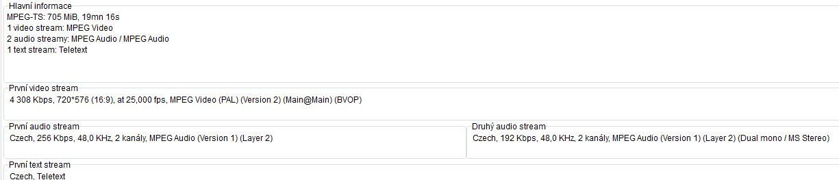

Video je pravdpeodobne v MPEG. Kdyz na to kliknu mysi, tak to ukazuje MPEG-2 TS. Koncovku ma TS. Takze sem radsi davam screen z mediainfo.

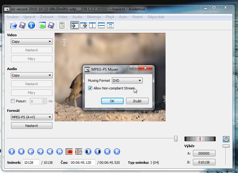

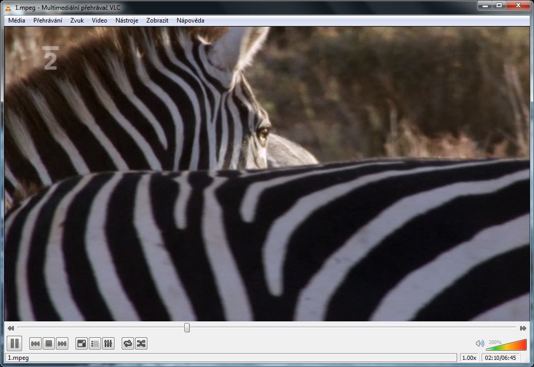

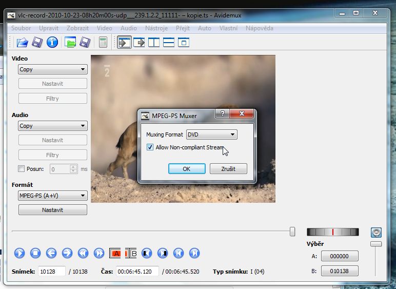

inu, pokud to děláš v avidemuxu popsaným způsobem, tak program video naprosto nemění, důvodu bych viděl v nesprávném údaji v hlavičce a to bych zkusil natvrdo změnit pomocí Restream (16:9), rozměr obrázku je stejný, stačilo by mu natvrdo nastavit PAR. víc záludností v tom prostě není.
jsem to udělal tahle a 16:9, jak na full, tak v okně
avidemux
a a b ofikat
audio a video copy
konťas mpeg PS a obrázek nastavení (péeskem mu vnucuji domácí šablony- dvd,svcd apod.) video nebylo zkurvený, tak jsem to lajznul
[4283-po-prdeli-jpg]

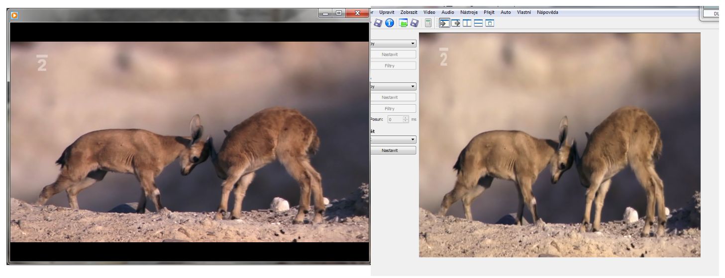

máš pravdu- video se načte s těmahle parametrama:
Width : 720 pixels
Height : 576 pixels
Display aspect ratio : 16:9
a zobrazený rozměr tomu neodpovídá - nevím co s tím.

Ok, takze na to kaslu, ze to vypada jinak. Hlavne ze to tim tvym zpusobem pak prehraje v puvodnim formatu. Kdyz jsem ale delal vystup do tuism AVI s tim, ze zvuk i video bylo COPY, tak to udelalo vystup 4:3.
S tim nactenim je zajimavy, ze to ani Premiera nezobrazi spravne. Nekde v tom bude asi chybka.
spíš je nastaven korektní zápis do hlavičky kontejneru- některý player se mohl nechat zlákat údaji ve streamu.
To si nemyslim, protoze po orezu do formatu, o kterym jsem psal ted vys, to i VLC prehrava jako 4:3. Dokonce to uplne orezalo i logo.
