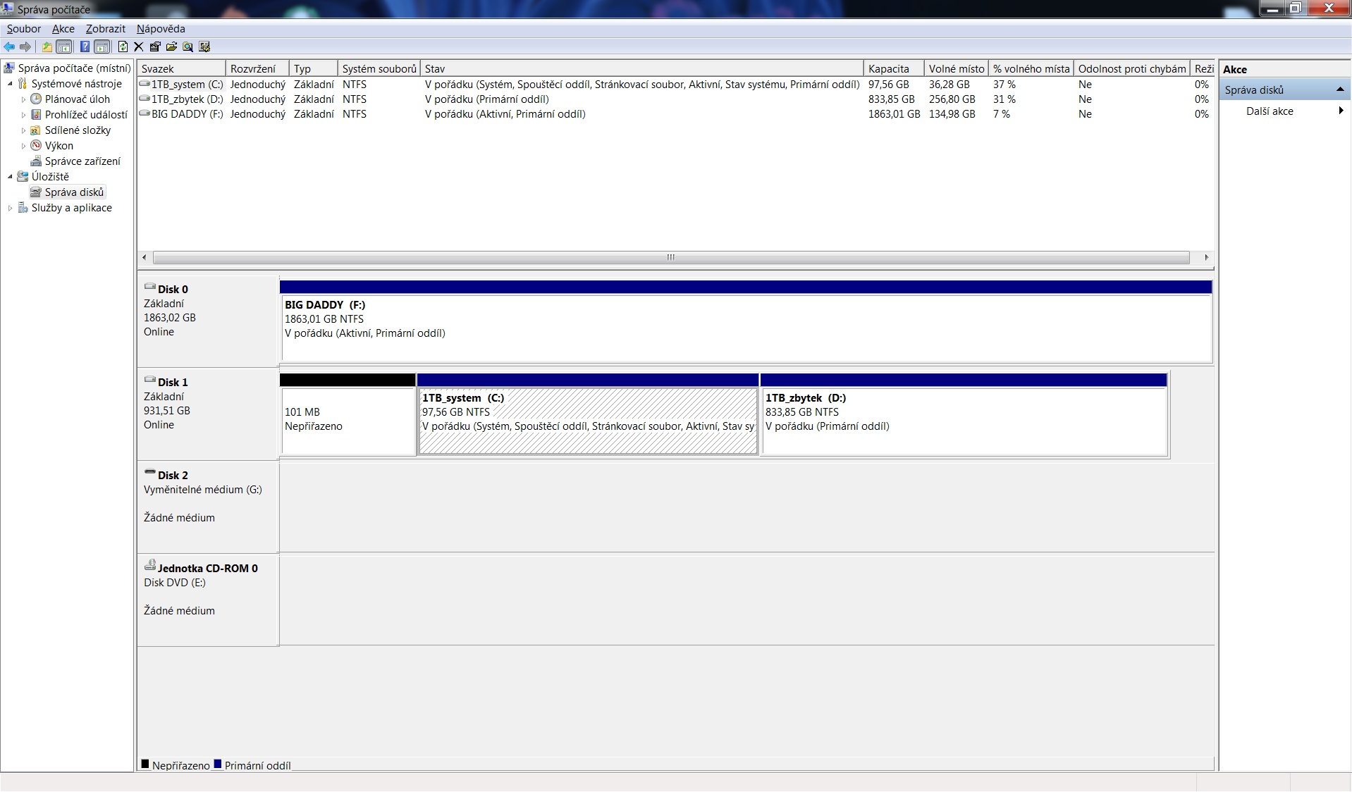

Přikládám v příloze screen ze správy disků ...
když nejspíš nepoužíváš 100mb zavaděč, má být "active" tvůj "1tb_systém" alias "spouštěcí oddíl".
kdežto ty máš aktivní nesmyslný disk 0.

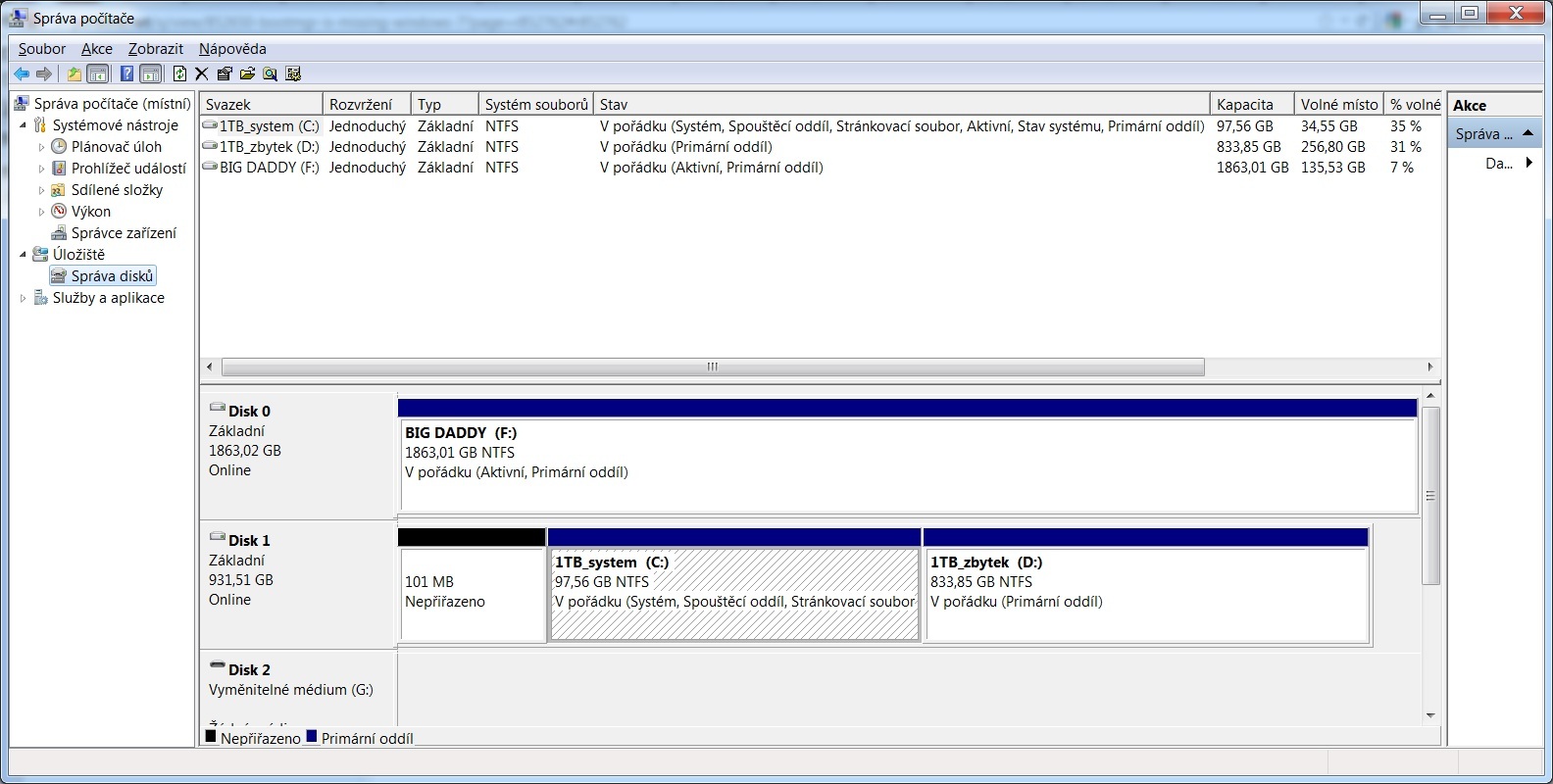

Omlouvám se, neroztáhl jsem celé okno. On i ten "1tb_systém" je aktivní. Přikládám screenshot. Takže se tam nyní hádají dva HDD o to, který je aktivní/hlavní?

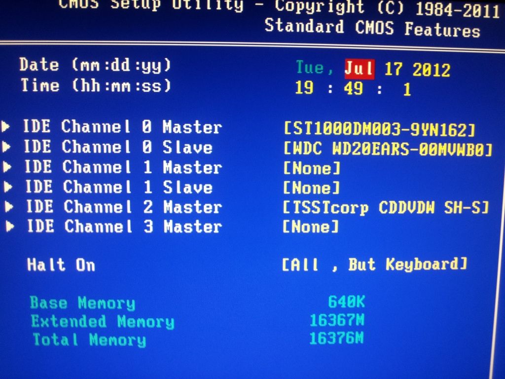

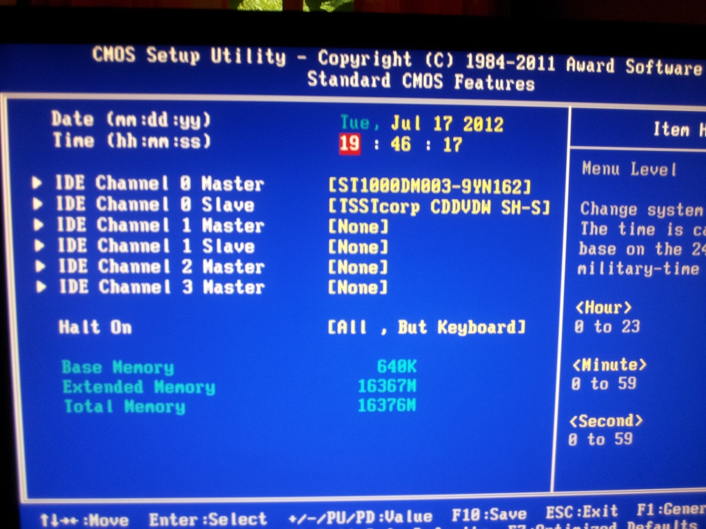

*Přikládám screeny.
Tak přesně po týdnu dnes ráno opět BOOTMGR hláška. V Biosu nebyl vidět HDD se systémem. Jakmile jsem ale vložil DVD Win7 a restartoval, tak se v Biosu ihned objevil. Posunul jsem ho v Disk Boot Priority na 1. místo a systém šel spustit. Nelze této hlášce ale nějak zamezit. Takto nechci každý den spouštět PC
