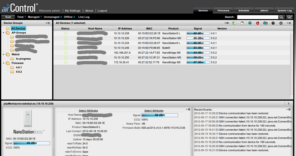

Bohužel, musíš prolézt všechny ubuqi, jinak to nezjistíš. Může ti k tomu pomoct například nástroj Ai…
JR_Ewing 18.09.2012 15:32
