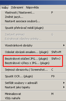

Bezztratove ulozeni JPG funguje jen na otaceni o 90, 180 a 270 stupnu. Pokud budes orezavat nebo ods…
RedMaX 29.01.2013 23:46
RedMaX
I ořezávat se dá bezztrátově... [http://pc.poradna.net/file/view/12592-irfan-png]

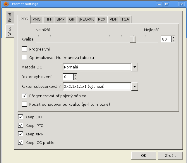

Nenastavuje se tam komprese, ale obráceně (kvalita). [http://pc.poradna.net/file/view/12572-iv-kval…

tady je vyrez z xnview, tech moznosti, jak to ulozit je mnoho, vcetne subvzorkovani, zachovani ICC p…

Bezztratove ulozeni JPG funguje jen na otaceni o 90, 180 a 270 stupnu. Pokud budes orezavat nebo odstranovat cervene oci, tak uz se pouzije bezne ulozeni s kompresi. Teda mas puvodni obrazek nejake velikosti a budes zkouset nekolikrat ulozit kopii obrazku tak, ze si na te stupnici komprese (kvality) nastavis takove procento, aby vysledny obrazek byl stejne velky, i pak bude obrazek o neco (neviditelne) horsi, nebot probehla dalsi ztratova komprese, ale bude to nejlepsi co z toho muzes dostat.

tady je vyrez z xnview, tech moznosti, jak to ulozit je mnoho, vcetne subvzorkovani, zachovani ICC profilu primo v obrazku a DCT metody, ktere Irfanview dle tveho printscreenu nenabizi. prvni dve moznosti jsou asi kazdemu jasne a co je DCT se priznam, ze ani nevim, musim to zkusit najit na netu. :-)
